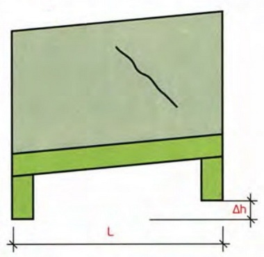

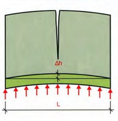

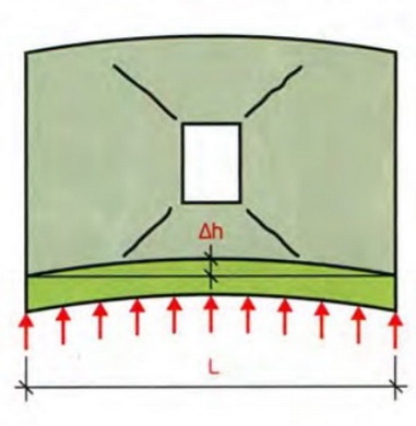

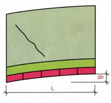

Характерные разрушения стен при просадках и пучениях
Далее на рисунках указаны типичные нарушения, возникающие в стенах при следующих ситуациях.
  • Осадка столбчатого фундамента.
  • Осадка ленточного фундамента
  • Деформация пучения в стене с окном
  • Воздействие пучения на цельную стену.
