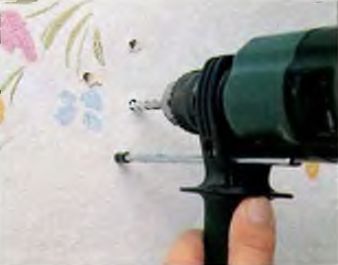

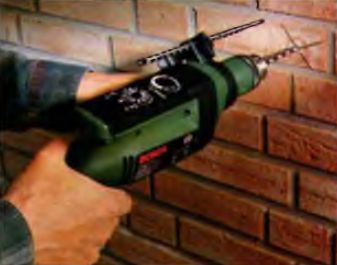

Наиболее широко представлены упоры для дрели. Простейший упор, устанавливаемый на вспомогательной ручке дрели (комплект приставки: вспомогательная ручка и упор с метрической шкалой), позволяет сверлить отверстия на нужную глубину. С ним вы уже никогда случайно не просверлите насквозь обрабатываемую деталь или тонкую перегородку.
Параллельный упор более совершенен, поскольку он контролирует уже не только глубину отверстия, но и его вертикальность относительно обрабатываемой поверхности. Этот тип приставок выпускается как для строительных (сверление в стенах и перекрытиях), так и столярных (мебельных) работ. Приставка для строительных целей — профессиональная и представляет собой единое целое с дополнительной ручкой, устанавливаемой на мощной дрели. В некоторых моделях предусмотрен встроенный отсос пыли, подключаемый к пылесосу.

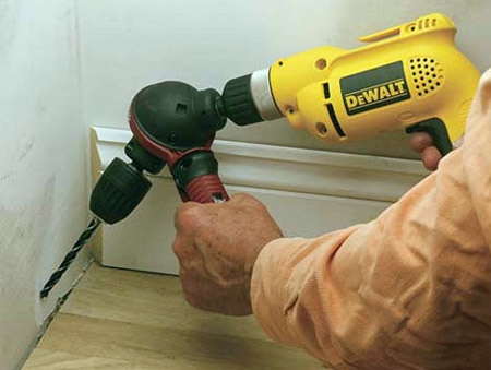

Приспособления и насадки для сверления под углом позволят просверлить отверстие там, куда с обычной дрелью просто невозможно подступиться. В зависимости от исполнения и производителя, угол сверления может быть различным. Наиболее распространены насадки, позволяющие сверлить под углом 90º.
Эта приставка позволяет ограничивать глубину сверления, обеспечивает строгую вертикальность отверстия и позволяет выполнять (соответствующие насадки) некоторые фрезерные работы. Это особенно важно при изготовлении мебели в домашних условиях: врезка мебельных петель, отверстия под сборочный крепеж и дюбеля или выборка пазов. Упор может комплектоваться различными вкладышами для бокового сверления в круглых или со сложным профилем деталях. Некоторые модели упоров имеют устройство для отсоса пыли, подключаемое к пылесосу. Но профессионал предпочтет ручную фрезерную машинку (те же самые операционные возможности, но высокое качество обработки поверхности и точность).

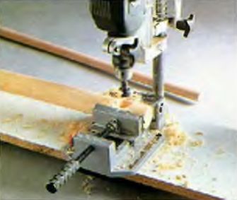

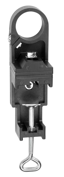

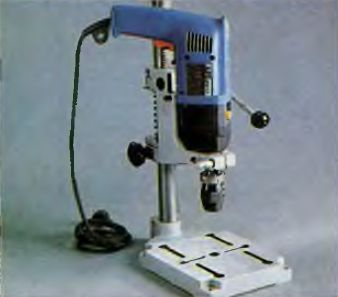

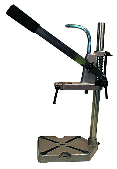

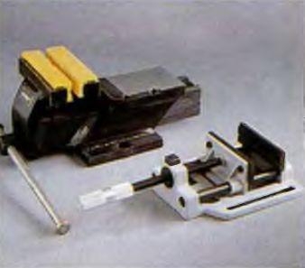

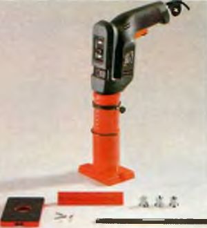

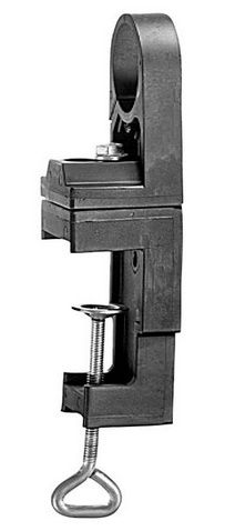

Безусловно, отверстия в деталях удается наиболее точно и быстро сделать на сверлильном станке. Но и дрель, укомплектованная сверлильной стойкой — направляющей приставкой, показывает отличный результат. Как правило, такая стойка комплектуется удобными зажимными тисками (для обрабатываемой детали). Тиски можно перемещать по станине стойки в нужное положение.
Дрель (почти любая) легко и быстро зажимается в “корзине” стойки и сверлильный станок готов к работе. Компактные размеры такой приставки, плавная подача и точная метрическая шкала делают ее ценным приобретением для маленькой мастерской.

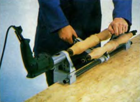

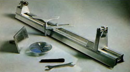

Не может не вызывать интерес приставка к дрели, превращающая ее в токарный станок по дереву. Приставка легко закрепляется на столе и станок готов. Представлена несколькими вариантами конструкций. Как правило, к ней предлагается определенный набор приспособлений и режущего инструмента. Этот тип приставок никак не претендует на профессиональный инструмент, но многие детали для индивидуальной мебели или дачного дома на нем можно изготовить и достаточно неплохо. Но если на этой приставке вы начнете серийное производство точеных ножек для столов или балясин, она быстро сломается, да и дрель не выдержит такого насилия. Наши фотографии дают наглядное представление о конструкции и принципе работы этой приставки
Компактный токарный станок по дереву — мечта любого домашнего мастера. Существует несколько разновидностей токарных приставок к дрели. Они отличаются не только своей конструкцией, но и предлагаемым для них набором режущего инструмента.

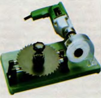

Наиболее известными и распространенными являются приставки, превращающие дрель в электроточило. Здесь же мы познакомим вас лишь с двумя специализированными приставками этого типа: одна — для заточки полотен дисковых пил и другая — для заточки сверл, стамесок и ножей рубанка. Ценность приставок заключается в том, что они позволяют отказаться от дорогостоящих услуг профессиональных заточников подобного инструмента. С ними у вас не возникнет проблем ни с углом заточки, ни с идеальной режущей кромкой (даже если вы этим никогда ранее не занимались). Установка таких приставок на дрель сложностей не вызывает.

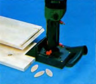

Заслуживает внимания удобная для работы и компактная приставка для фрезерования пазов в торцах деталей корпусной мебели или столярных изделий (для угловых соединений). Работать с ней очень просто: нет необходимости зажимать обрабатываемую деталь на верстаке, качество и точность обработки высокие, глубина паза и его уровень выставляются простой регулировкой. Эта приставка вполне удовлетворит и профессионального мебельщика.

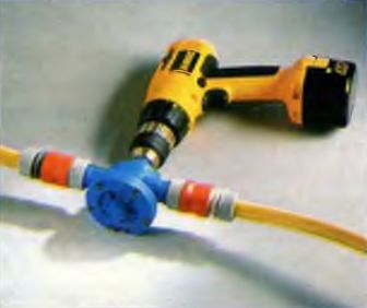

Но это вполне реально и не лишено смысла, если воспользоваться приставкой-насосом, установленной в патроне дрели. Конечно, она не предназначена для длительной непрерывной работы и имеет небольшую производительность, но выкачивать краску (вязкую) из бочки или грязную воду из подвала ею можно и вполне удобно. Меняя обороты дрели, вы меняете и скорость откачки жидкости. Как правило, весь корпус такой приставки — пластмассовый: срок службы небольшой, зато и цена низкая.

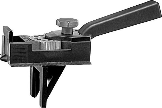

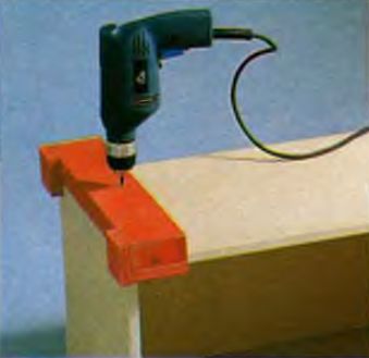

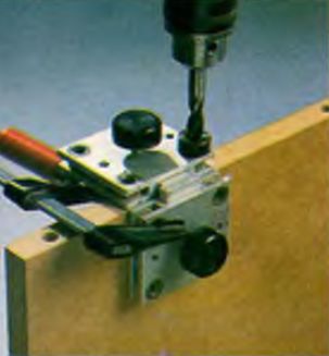

Общепризнанно, что шаблоны заметно ускоряют многие операции, повышают точность обработки деталей и их сборки. Подтверждением этому может служить обилие существующих шаблонов для дрели. Мы показываем лишь наиболее распространенные шаблоны, которые чаще других оказываются востребованными при работе с дрелью. Среди них есть как профессиональные (долговечные и сохраняющие точность своих размеров), так и для домашних мастеров (из пластмассы).
Но независимо от этого, в них заложены все основные стандартные типоразмеры мебельных отверстий: для врезки петель и замков, под мебельные стяжки и дюбеля, а также расстояния между ними и от кромок деталей. Некоторые шаблоны позволяют отказаться от параллельного упора.

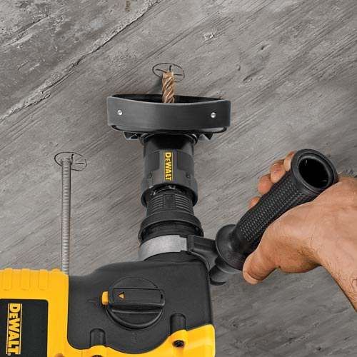

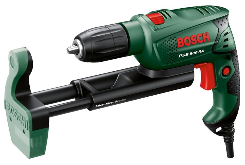

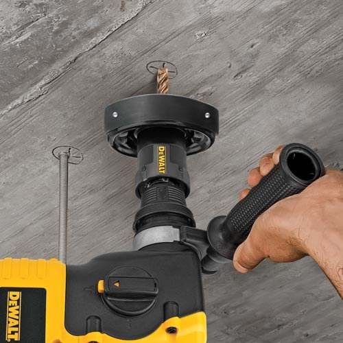

 Без хорошей системы пылеудаления и сбора мусора, при самостоятельных работах, порой не обойтись. Пылеуловитель DeWALT DWA500DC поможет при вертикальном сверлении в потолке.

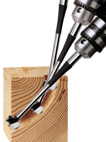

Концерн А & М разработал специальную насадку для сверления дерева. Под торговой маркой MILWAUKEE она называется Pathfinder, а под торговой маркой AEG — 3D bit. Использование такой специальной насадки для дрели значительно облегчит работу строителей, столяров, плотников и слесарей, а также электриков и водопроводчиков, ведь с ее помощью можно просверлить наклонные отверстия в труднодоступных местах, желоба и каналы для монтажа кабелей и труб.
Режущее действие этой насадки осуществляется в трех направлениях и позволяет врезаться в материал там, где обычные сверла бессильны. Скорость сверления новой насадкой в три раза выше, чем перьевыми сверлами, а выборка каналов, борозд и пазов намного точнее, поэтому отверстия получаются ровными, гладкими и без сколов. Сверло имеет шесть кромок, которые загачиваются обычным напильником или наждачным камнем.

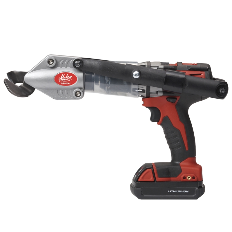

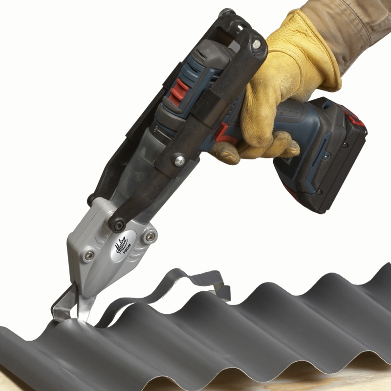

Пожалуй стоит выделить в отдельную категорию специальные насадки на дрель, превращающие ее в уникальный инструмент для резки всевозможных листовых материалов. С помощью такой насадки — ножниц и обычной, даже аккумуляторной дрели, можно будет запросто разрезать металлический лист толщиной до 1,5 мм., металлическую сетку и толстую пластмассу. Производитель компания Malco (США), целое семейство насадок — ножниц называется Turboshear.
Такие ножницы способны резать как вдоль оси инструмента, так и перпендикулярно ему, что позволяет вырезать квадраты и прямоугольники. Насадка будет работать и на аккумуляторном шуруповерте и на мощной дрели, работающей от сети. Но не думайте, что все это будет стоить копейки. Стоимость таких насадок — ножниц высока.
