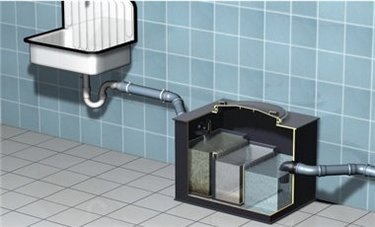

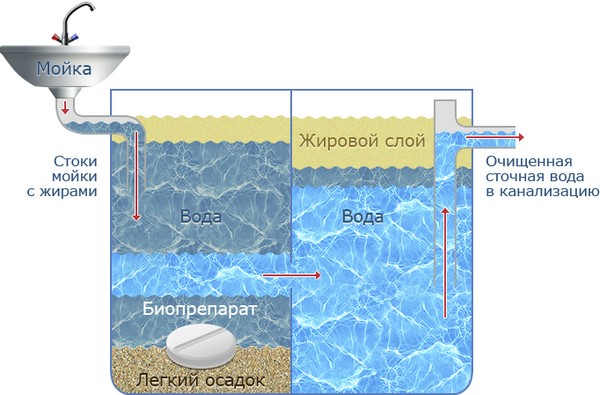

Конструктивно канализационный жироотделитель представляет собой устройство в герметичном корпусе, к которому подведены входной и выходной патрубки. Корпус накрыт съемной крышкой, благодаря чему можно выполнять ручную очистку резервуара и его профилактическое обслуживание. Корпус жироуловителя разделен на 2-3 отсека, сообщающихся между собой. В каждом из отсеков происходит отделение жира и других твердых включений. Из последней камеры в канализацию попадает уже обезжиренные стоки. Наиболее простые модели устройств могут иметь всего одну камеру. К их числу относятся самодельные приспособления.
Принцип работы жироуловителя основан на разности плотностей жира и воды. Известно, что жир легче воды, поэтому он всегда поднимается на ее поверхность.

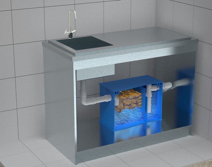

Попадая в первую камеру, вода постепенно поднимается, а скопившийся на ее поверхности жир перетекает в специальный лоток или остается плавать на поверхности воды. Частично обезжиренная вода направляется снизу во вторую камеру. Во второй камере жироуловителя происходит окончательная очистка стоков от жира, который не задержался в первой камере..
В первой камере также происходит осаждение твердых частиц из сточных вод. Это вызывает необходимость ручной очистки первой камеры. Дополнительно, перед входом в жироуловитель, может устанавливаться фильтр грубой очистки, который частично очищает стоки.

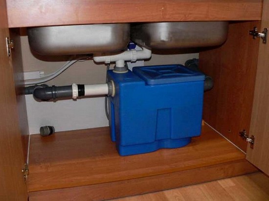

Бытовой жироуловитель под мойку устанавливается в квартирах, частных домах, а также в заведениях общественного питания. Сюда относятся рестораны, кафе, столовые, небольшие бары. Так, жироуловители на канализацию для ресторана являются обязательными элементами канализационных систем подобных заведений. Устройства размещаются непосредственно под мойками, но могут быть расположены и отдельно. В них задерживается жир, смываемый с грязной посуды. Очищение бытовых жироуловителей происходит вручную..

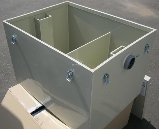

Пластиковые устройства. Обладают небольшим весом и невысокой стоимостью. Монтируются непосредственно на трубу или выполняются отдельно стоящими. Удобны в установке и обслуживании.
Стеклопластиковые жироуловители. Отличаются повышенной устойчивостью к агрессивным средам. Стеклопластик делает корпус устройства более жестким. Такие жироуловители могут эксплуатироваться снаружи зданий.

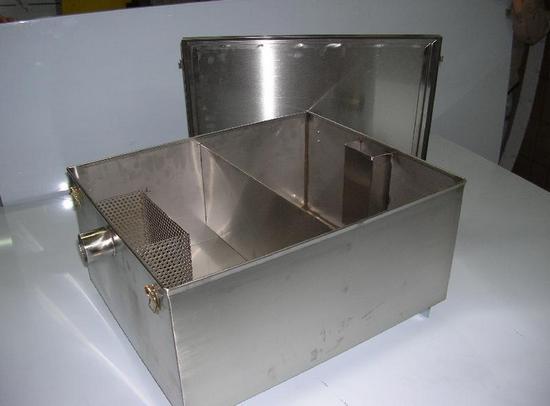

Металлические ловушки. Изготавливаются из нержавеющей стали, поэтому обладают максимальной степенью устойчивости к химическим и механическим повреждениям. Наиболее популярны такие жироуловители в промышленности, так как они способны справляться с любыми агрессивными веществами и работать при высоких температурах жидкостей. Стоимость таких устройств наиболее высокая..

Под кухонной мойкой. Это компактное бытовое устройство, которое имеет 1-2 камеры и отличаются небольшой стоимостью. Его производительность составляет до 2 литров в секунду. Очистка прибора производится вручную. Такие жироуловители больше подходят для индивидуальных хозяйств и квартир.

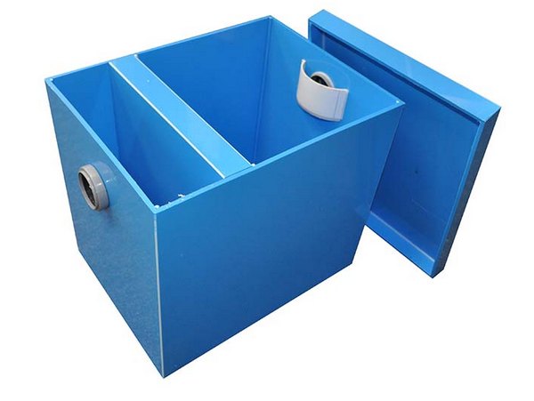

Как сделать жироловку самому
При желании можно изготовить жироуловитель под мойку своими руками. Преимущество такого подхода заключается в том, что можно подобрать оптимальный размер корпуса для его удобного размещения под мойкой. Кроме того, имеется возможность рассчитать требуемую пропускную способность прибора. Ну и немаловажное значение для некоторых людей имеет экономия денежных средств. Рассмотрим поэтапно, как самостоятельно сделать уловитель жиров.
Изготовление жироуловителя
Нам потребуются следующие материалы:
листовой пластик; кусок пластиковой трубы диаметром 5 см;
ПЭТ-колено для входного патрубка диаметром 5 см;
ерметик силиконовый; клей для пластика;
ПЭТ-тройник для выходного патрубка диаметром 5 см.
Порядок изготовления устройства:
Ножовкой по металлу из листов пластика вырезаются заготовки по размеру дна и стенок ящика.
Стенки и дно склеиваются в единую конструкцию.
Вырезаются 2 перегородки, которые должны соответствовать ширине корпуса жироуловителя.
Внутрь корпуса вклеивается первая перегородка, верхний обрез которой соответствует уровню стенок. Перегородка должна располагаться выше дна. Под ней будет протекать вода во вторую камеру.
Монтируется вторая перегородка, которая вплотную прилегает ко дну. Ее высота должна быть на треть меньше высоты стенок. Вода будет проходить над этой перегородкой.
В передней стенке корпуса проделывается отверстие для входного патрубка. Данное отверстие должно быть на 4-5 см выше выходного отверстия.
Во входное отверстие вставляется ПЭТ-колено, которое заделывается силиконовым герметиком. Колено чуть позже будет стыковаться со стоком мойки, поэтому заранее продумайте способ соединения.
На противоположной стенке корпуса проделывается выходное отверстие, в которое изнутри вставляется ПЭТ-тройник. С двух сторон к тройнику крепится пластиковая труба. Один ее конец должен находиться вблизи дна, а второй — подниматься к самой крышке.
Из пластика вырезается крышка по размерам корпуса. Она должна обеспечивать герметичность, но легко сниматься для проведения очистительных работ.
Проверяется герметичность устройства. Для этого в жироуловитель заливается вода на такой уровень, чтобы она начала выливаться через выходной патрубок.
После проверки устройство подключается к сливной магистрали..

Прежде всего, необходимо определиться с местом установки жироуловителя. Если монтируется бытовой прибор, то он обычно располагается под мойкой или возле мойки. Ловушка для жира врезается в сточную трубу непосредственно после мойки, перед выходом в канализацию.
Совет: Если точек слива несколько, то рекомендуется сепаратор устанавливать на выходе последней точки слива. Так будет обеспечиваться полное отделение жиров со всех раковин дома.
Необходимо убедиться, что жироуловитель установлен строго горизонтально, без наклонов. В противном случае вода будет переливаться через край корпуса.
Все места соединений патрубков жироуловителя со сливом заделываются силиконовым герметиком.

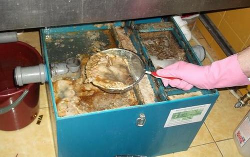

Периодически необходимо проводить обслуживание уловителя. Для этого снимается верхняя крышка, после чего удаляется накопившийся внутри прибора слой жира..
