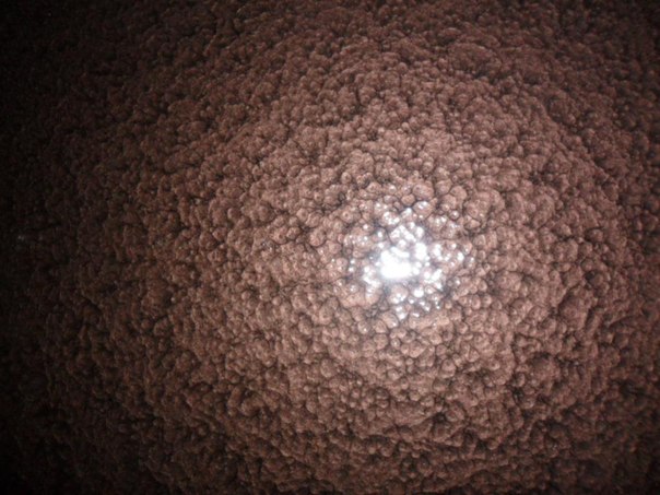

Молотковая краска получила свое название благодаря декоративному эффекту, присущему этому виду покрытия. Поверхность, обработанная составом, выглядит как чеканка по металлу, выполненная вручную с помощью кузнечного молотка. Данный тип отделочного материала был разработан специально для обработки оборудования, используемого в лабораториях и на производственных предприятиях. По этой причине не было необходимости уделять внимание декоративным характеристикам, цветовая гамма красителей ранее была представлена исключительно серым оттенком.
Благодаря высокой стойкости к коррозии и негативным факторам внешнего воздействия молотковая краска стала популярной и востребованной, а ее палитра цветов была существенно расширена.

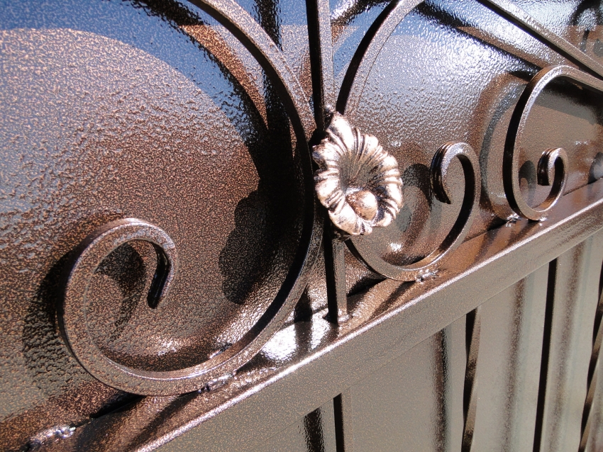

Молотковый краситель также применяется в качестве декоративного покрытия для украшения изделий, выполненных из кафельной плитки, прочного пластика, стекла. Чаще всего состав наносится на беседки, ограждения и ворота, которые нуждаются антикоррозийной защите. Привлекательнее всего, молотковая краска смотрится на металлических изделиях, изготовленных методом ковки. Покрытие придает им оригинальную фактуру и усиливает блеск.
Сфера применения не ограничивается ландшафтным дизайном, поскольку краситель подходит для отделки поверхностей внутри помещений. После нанесения состава на поверхности изделий, выполненных из цветных или оцинкованных металлов, стали, формируется надежный антикоррозийный барьер.

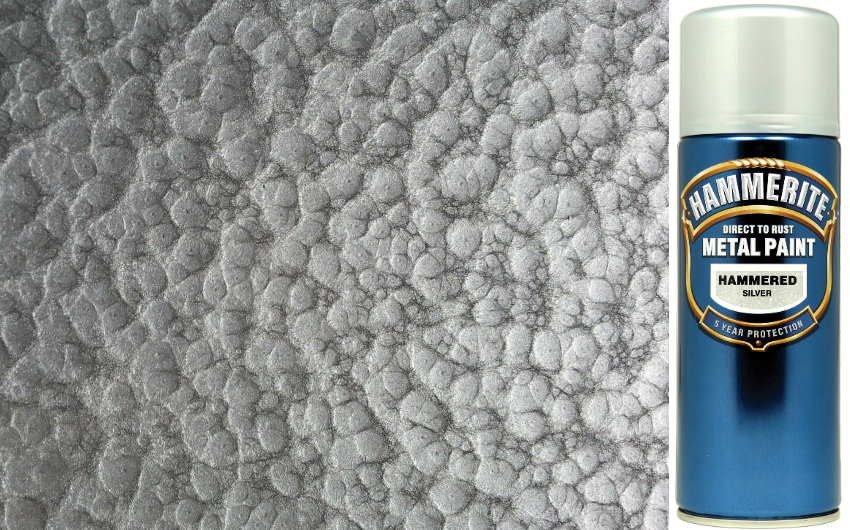

Не меньшей популярностью пользуются составы Hammerite, относящиеся к дорогому сегменту покрытий. Этот краситель английского производства очень востребован на рынке и может наноситься поверх ржавчины.

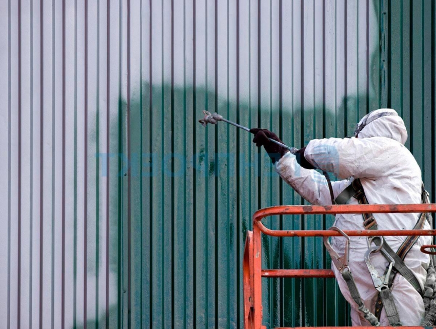

На профессиональных производствах, молотковая краска наносится с помощью пульверизатора

Красители Hammerite effect создают прекрасное декоративное покрытие. При этом поверхность получается с ярко выраженной шагренью, которой характерен приглушенный блеск. Молотковый эффект при равномерном нанесении проявляется по всей обрабатываемой площади. Этот тип красителя относится к категории отделочных материалов 3 в 1. Также, в составе содержатся антикоррозийные компоненты. Краску Hammerite effect можно наносить на ржавые объекты, а при наличии рыхлой толстослойной коррозии потребуется предварительная очистка поверхности под покраску.

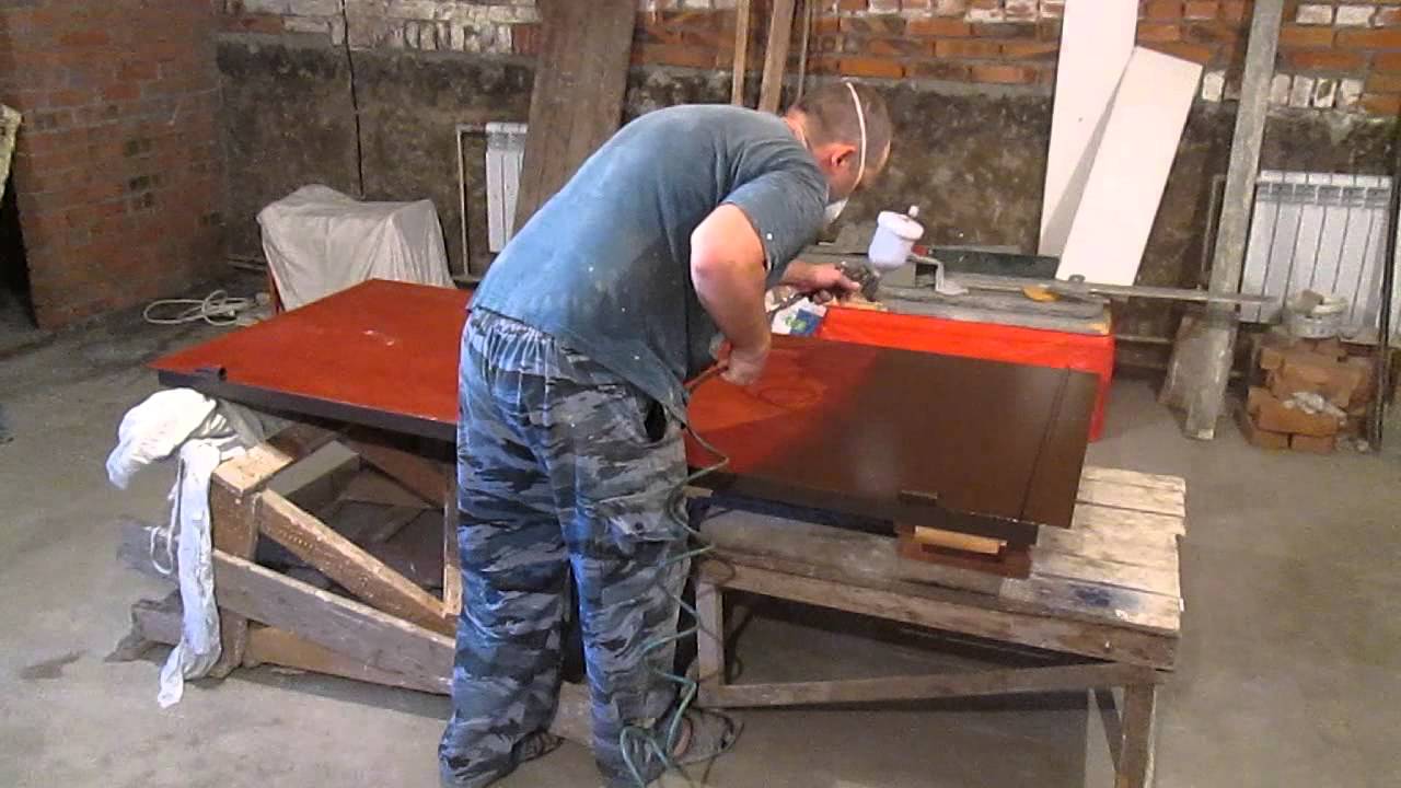

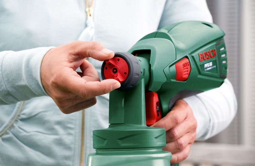

Нанесение молотковой краски по металлу Хамерайт пневмораспылителем и краскопультом
Качественный результат окрашивания краскопультом или пневмораспылителем возможен только при соблюдении нескольких условий:
1.Поверхность должна быть чистой и гладкой.
2.Использование инструмента требует навыков.
3.Правильно подобранная степень вязкости красителя.
Согласно инструкции оптимальной вязкости красителя Hammerite можно добиться путем смешивания состава с разбавителем Brush Cleaner & Thinners в соотношении 2:1 соответственно. Поскольку на показатель вязкости также влияет температура воздуха, далеко не всегда такие пропорции могут быть верны. Поэтому проверять готовность краски к нанесению придется методом проб или использованием специального прибора – вискозиметра.
Растворитель добавляется в краску до тех пор, пока смесь после помешивания деревянной лопаткой будет с нее капать, а не стекать. Оптимальная консистенция при стекании – 1 капля/сек.
Перед окрашиванием рекомендуется отфильтровать состав. Распыление выполняется в несколько слоев. Рекомендуется наносить краситель на поверхность 3-4 раза. При этом, первая прослойка должна быть максимально тонкой в виде напыления, последний слой нужно сделать толстым, но в пределах разумного, чтобы не испортить результат.
Полезный совет! Вертикальным поверхностям нужно уделить особое внимание. Их окрашивание должно быть максимально быстрым и аккуратным. Рекомендуемый перерыв между нанесением – 20-30 мин. Оптимальное расстояние между инструментом и поверхностью – 15-20 см.

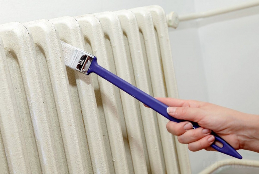

Использование кисти для окрашивания составом Хаммерайт
Кисть относится к разряду универсальных инструментов для нанесения красителя. Однако существуют ситуации, при которых использование других методов обработки невозможно. Оптимальным вариантом являются флейцевые кисти с натуральной щетиной.
Для начала нужно обработать все загибы, угловые и кромочные части, сварные швы и мелкие элементы. Именно с них обычно начинается коррозийное повреждение металлических изделий. С помощью кисти осуществляется двух или трехслойное нанесение красителя Хаммерайт. Если изделие украшено мелкими изысканными элементами, потребуется повторять эту манипуляцию 5-6 раз. При этом существует ограничение, общая толщина покрытия не должна превышать 100 мкм.
Окрашивать труднодоступные места с множеством изгибов удобнее, используя кисть или небольшой валик с длинным ворсом
Если использовать кисть с синтетическим ворсом, этот материал расплавится, ведь в составе молотковых красителей имеются органические растворители. Независимо от выбранной краски и способа нанесения, обрабатываемая поверхность должна быть чистой. Только в этом случае молотковое покрытие надежно и равномерно ляжет на основу и прослужит долго.
