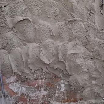

Самыми популярными для оштукатуривания фасада дома и наиболее часто приготовляемыми по-прежнему являются штукатурные цементно-известковые растворы. Из них обычно делают трехслойные покрытия: обрызг-грунт-накрывка. Обрызг — первый слой, его назначение — заполнить все шероховатости подготавливаемой поверхности. Его наносят толщиной 3—9 мм, без пропусков покрывая всю поверхность. Раствор для обрызга должен иметь сметанообразную консистенцию. Перед обрызгом поверхность смачивают водой. Грунт — второй (основной) слой, имеет толщину 8—15 мм и выравнивает неровности на поверхности. Раствор для грунта делают более густой, чем для обрызга. Если необходимо создать штукатурку большой толщины, грунт наносят в несколько слоев, однако толщина каждого не должна превышать 15—20 мм, поскольку более толстые слои сползают. Накрывка — третий слой штукатурки, имеющий сметанообразную консистенцию. Ею покрывают грунт слоем в 2—4 мм. При этом поверхность грунта выравнивается, образуя гладкий слой, который легко затереть.

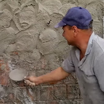

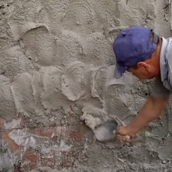

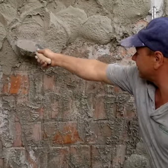

Раствор при оштукатуривании стен фасада наносится на поверхность двумя способами: густой—намазывают, а жидкий—набрасывают. Набрасывание осуществляется взмахом кельмы с последующей остановкой. При резком взмахе кельмой раствор наносится широкими и тонкими полосами, а при плавном — узким

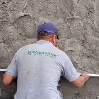

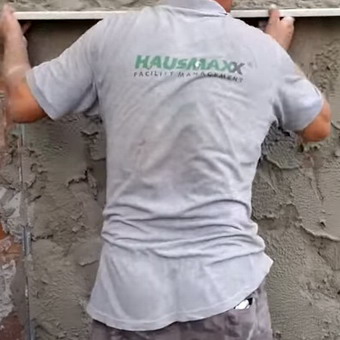

После нанесения раствора его необходимо распределить по поверхности так, чтобы она стала ровной. Выполняя эту операцию, инструмент (для этих целей обычно используют сокол или полутерок) можно вести в любых направлениях, но при этом надо стремиться получить чистую, ровную, без раковин поверхность. Там, где раствора не хватает, его надо намазывать, излишки же необходимо удалять. Перед нанесением накрывочного слоя на грунт последний надо хорошо смочить водой и дать ей впитаться. После этого любым штукатурным инструментом набрасывают приготовленный раствор слоями небольшой толщины, затем волнистыми или прямолинейными движениями разравнивают его полутерком. После того как накрывка схватится (раствор не пристает к инструменту), выполняют затирку. В результате получим ровную и гладкую оштукатуренную поверхность, без раковин и бугров.
