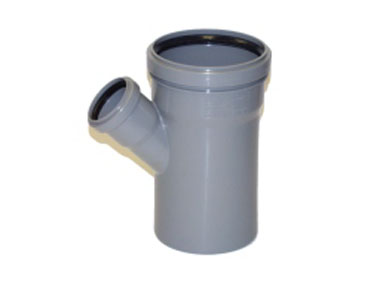

При монтаже внутренней канализации обычно применяют полипропиленовые трубы диаметром 50 и 100 мм. Трубу диаметром 100 мм прокладывают от унитаза до выхода из дома, или квартиры, если дом больше 1 этажа, то канализационный стояк тоже монтируется из 100 мм трубы. Умывальник, ванну, стиральную машину и т.п. подключают трубой диаметром 50 мм. Если ответвления канализационной системы расположены в горизонтальной плоскости, то соединения должны монтироваться только косыми тройниками или крестовинами. Так же не допускается горизонтальных поворотов канализационной системы на прямой угол, все повороты выполняются отводами под 45 градусов. Прямые углы в присоединении канализационных труб допускаются только в вертикальной плоскости, например присоединение к канализационному стояку или поворот самого стояка.
