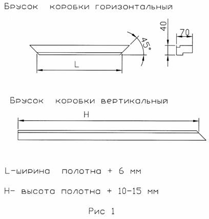

Запилить отдельные части коробки под углом 45°. Размер горизонтального бруска коробки по притвору должен быть равен ширине дверного полотна плюс 6 мм. Размер вертикальных брусков коробки по притвору должен быть равен высоте полотна плюс 10 — 15 мм. (рис. 1)

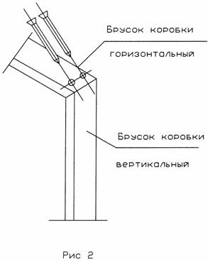

В горизонтальном бруске коробки просверлить по два отверстия с каждой стороны ø 5мм под углом ~ 450. (рис. 2)
Бруски коробки уложить на ровную плоскость (пол), совместить внутренние поверхности смежных деталей и засверлить отверстия Ø 3,5 мм (сквозь ранее просверленные ø 5 мм).
Закрепить детали коробки через отверстия на саморезы ø 4,5 — 5 мм.
