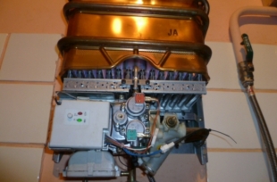

В газовых колонках с автоматической системой защиты газ в запальнике должен гореть непрерывно, даже независимо от положения ручки, вентиля кранов и смесителей для подачи воды. Самая простая система автоматической защиты газовых колонок состоит из трех элементов: термопары, термопредохранителя, электромагнитного клапана. Гаснет фитиль газовой колонки в случаях срабатывания элементов защиты либо при неисправности термопары или засорении запальника.
При отказе элементов автоматики свидетельством их неработоспособности является процесс, когда гаснет запальник газовой колонки после того, как прекратили удерживать ручку регулирования газа. Для осуществления ремонтных работ необходимо четко представлять себе, как работают узлы системы защиты.
Устройство и принципы работы термопредохранителя, термопары и клапана
Термопара — это два сваренных проводника из алюмеля и хромеля. Термопара служит для питания электромагнитного клапана. Она очень редко может выходить из строя. Узкое место на выходе из корпуса имеет центральный проводник. Проводник изолирован, но все же он может протереться и поэтому колонка может гаснуть.
При нарушении контакта в местах сварки термопары восстановление его невозможно, так как в месте спайки проходит генератор тока. Термопару рекомендуется заменять на новую.
Электромагнитный клапан — это катушка медного провода. Внутри ее размещается металлический цилиндр — соленоид. Он механически связан с клапаном перекрытия поступления газа в горелку.
При нагреве термопары она вырабатывает ток, который, проходя через катушку, создает магнитное поле, оно и втягивает соленоид в катушку. Соленоид механически связан с клапаном, и поэтому клапан смещается, соответственно, газ поступает к запальнику.
При условии что газ не загорается, термопара остывает и ток не вырабатывается. Соленоид становится в исходное положение, и подача газа к запальнику прекращается. Таким способом обеспечивается безопасность в эксплуатации газовых колонок. Если фитиль не горит, иногда его может задуть ветер или не подается газ в запальник, то при открытии воды газ подаваться к горелке не будет.
Термопредохранитель — это биметаллическая пластина. При достижении температуры в том месте, где установлен термопредохранитель 90˚С, пластина прогибается и через шток разрывается цепь питания соленоида. Сам термопредохранитель подключается к схеме клеммами механическим способом. Ввиду сложности своей конструкции и некачественных условий эксплуатации он может ломаться.

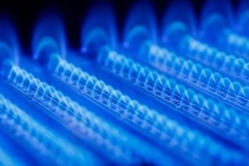

Иногда со временем дюза запальника может забиваться сажей, при этом пламя становится недостаточным и огонь может не загораться и потухать. Газ накапливается, и может произойти взрыв. Необходимо срочно чистить запальник.
Может быть и такое, что горелка запальника горит наполовину желтым цветом, а должна гореть голубым. Это бывает из-за недостачи кислорода в смеси газов. Происходит выделение копоти, которая и оседает на теплообменнике. В данном случае требуется чистка отверстия в запальнике для подачи кислорода в горелке от грязи.
Чтобы снять запальник, необходимо открутить гайку, которая фиксирует трубку, подводящую газ, и отвернуть два крайних винта. Далее отводится планка на себя и приподнимается вверх. Жиклер надо зажать в запальнике трубки, при ее освобождении он выпадает. Прочистите отверстие подачи воздуха и дюзу тонкой проволокой — ваш запальник снова должен заработать.
