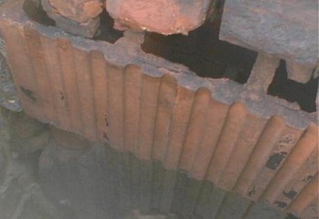

Крупноформатные пустотелые (поризованные) блоки делаются из глины. Глина затем обжигается в печах, формируя прочный строительный блок. Полости внутри разделены тонкими стенками, что делает блок намного легче обычного кирпича. Неровная поверхность боковых граней позволяет штукатурке хорошо держаться на стене.

-Недостаток пустотелых керамических блоков состоит в том, что они слишком хрупкие при определенных обстоятельствах. Я видел разрушения в некоторых домах, вызванные неправильной установкой или обработкой. Сверлить стены из блоков очень трудно, так как часто отверстие разламывается и становится гораздо больше, чем было запланировано. Хрупкая природа пустотелого кирпича, возможно должна обеспокоить людей, живущих в сейсмических районах. Толщина стены из крупноформатных блоков, плюс дополнительное утепление и плюс облицовка кирпичом создают необходимость либо строить на монолитной плите (о недостатках этого фундамента читайте здесь), либо делать очень широкую стену ленточного фундамента, существенно повышая стоимость. Щели между блоками остаются открытыми и через них уходит теплый воздух (тонкий слой внутренней штукатурки не удерживает тепло), а с ним и влага, попадая в наружный утеплитель из минеральной ваты, понижает теплозащитные свойства и снижает срок службы. Вентилируемый фасад дому из блоков Поротерм противопоказан, без дополнительной тепло- и пароизоляции. При коэффициенте теплопроводности блока Поротерм 38 0,170 Вт/(м°C), R-фактор составит R=d/λ=0,38/0,170=2,24, что согласно СНиП 23-01-99 ниже минимальной нормы R=3,2. Это означает, что потребуется минимум 4 см дополнительного утеплителя, например из минеральной или базальтовой ваты и то, такой дом удовлетворит только минимальным требованиям, которые скорее всего ужесточатся в будущем.
