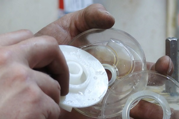

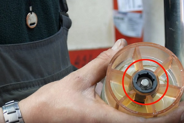

Существенно снизившийся уровень напора воды у центробежных моделей четко указывает на чрезмерный износ крыльчатки, ее заиливание или на ее смещение по валу. Также эту ситуацию провоцирует засор механического фильтра, расположенного на всасывающем патрубке.
Решением в этой ситуации является тщательная проверка крыльчатки, очистка крыльчатки и фильтра, замена изношенного импеллера.

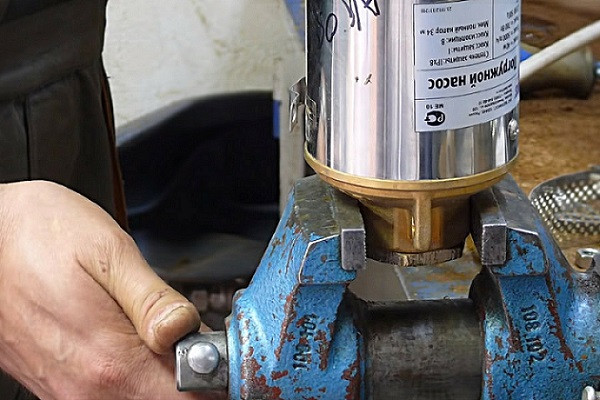

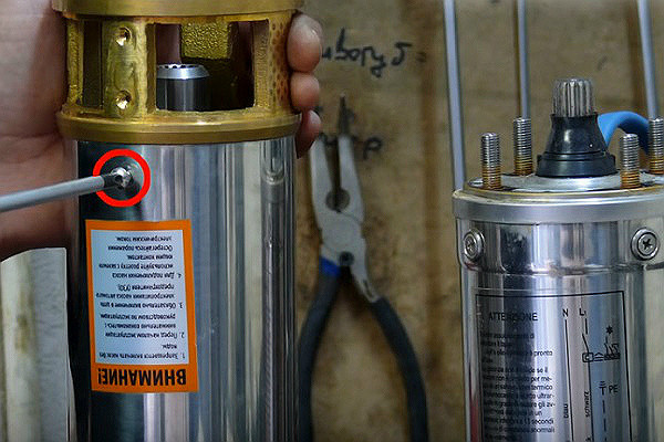

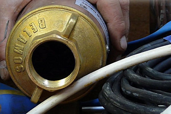

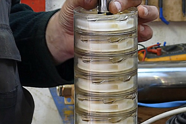

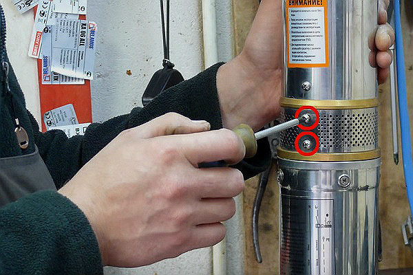

Подробная инструкция разборки насоса

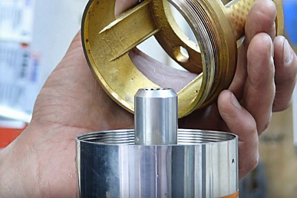

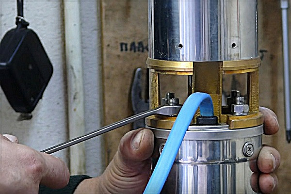

Для определения и устранения неисправностей погружного насоса, его необходимо разобрать на составные элементы. Для этого понадобятся просторное рабочее место и устойчивый широкий стол, тиски, крестовая и плоская отвертки, набор ключей и пассатижи.
Процесс разборки не сложен, но требует точности, скрупулезности и внимания.
Выполняется поэтапно в определенном порядке.
Когда насосная часть и моторный отсек отделены друг от друга, искать неполадки значительно проще и удобнее.

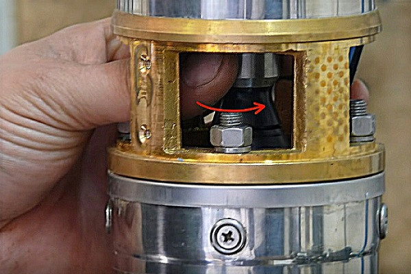

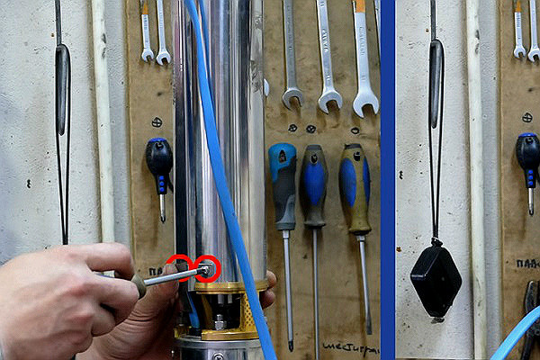

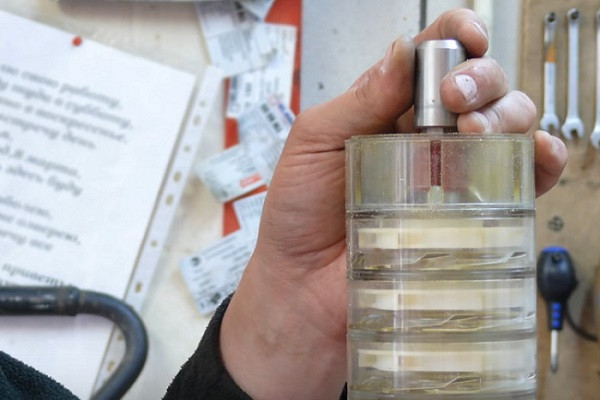

Тонкости разборки вала насосной секции
Для точного определения места возникновения неполадок попробовать прокрутить вал насосной секции. Если нет такой возможности, значит, проблема именно там.
По окончанию мероприятий, связанных с ремонтом/заменой/обслуживанием насосной части оборудование снова собрать, тщательно соблюдая инструкцию. Потом соединить с двигателем и вернуть на рабочее место.

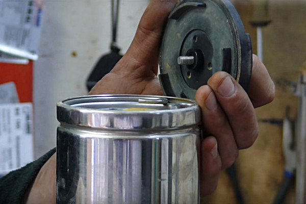

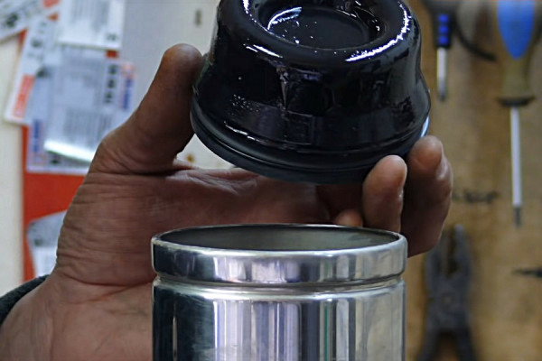

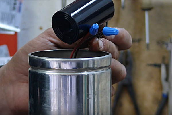

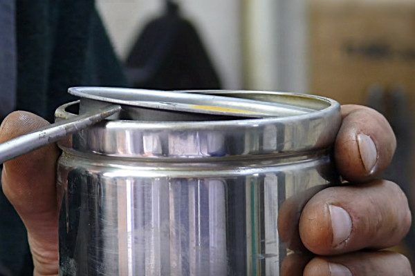

Пошаговый процесс разборки электродвигателя
Если на двух вышеописанных этапах область проблемы выявить не удалось, велик шанс, что она кроется в двигателе. Чтобы окончательно в этом убедиться, нужно сделать следующие важные действия.
Собрать блок двигателя, следуя подсказкам инструкции. Проследить, чтобы все детали оказались на своих изначальных местах.
