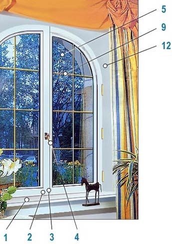

1. Рама
Главная несущая часть окна, своеобразная «коробка», которая собирается из пластикового многокамерного профиля и намертво крепится в оконном проёме. ПВХ-профиль нарезается строго по размерам конкретного окна, от точности обмеров зависит качество теплозащиты и звукоизоляции. Именно поэтому специалисты настаивают на том, что определять размеры будущей конструкции должны сотрудники оконной компании. Рама удерживает вес створок со стеклопакетами, поэтому к её жёсткости предъявляются высокие требования. Жёсткость обеспечивает расположенный внутри пластикового профиля замкнутый или П-образный армирующий профиль.
2. Створка
Створка, так же как и рама, состоит из пластикового профиля. Необходима для того, чтобы окно имело открывающиеся части. Современное окно может иметь несколько вариантов открывания: поворотное, откидное, поворотно-откидное. В первом случае створка просто распахивается, как в традиционных окнах. Во втором — откидывается по типу фрамуги. Третий вариант сочетает обе возможности. Иногда створка остаётся глухой. Этот вариант часто применяют в больших окнах, состоящих из трёх и более частей. В этом случае часто крайние створки делают подвижными, а центральную — статичной.
3. Импост
Эта важная и часто упоминаемая в разговорах специалиста деталь окна на рисунке осталась без цифры. И на это есть сразу два объяснения. Во-первых, на картинке изображено окно, в котором створки соединяются при помощи другого конструктивного элемента. Во-вторых, для того чтобы увидеть импост, половинки окна должны быть полностью открыты. А вообще импост — это всё тот же, хорошо знакомый нам пластиковый профиль со стальным усилением внутри. Служит для деления окна на части и предназначен для того, чтобы обеспечить соединение двух или более створок в конструкции одного окна. Представьте себе окно с распахнутыми настежь створками. Те поперечины, которые вы видите в открытом проёме, и есть импосты.
4. Штульп
Пластиковый профиль, который так же, как и импост, служит для соединения двух створок, но в отличие от окна с импостом одна створка является зависимой от другой при открывании и не имеет оконной ручки. Эту створку можно открыть, лишь открыв основную створку с ручкой. Такая створка без ручки не может быть поворотно-откидной. Преимущество штульпового соединения заключается в том, что если полностью открыть две створки, то проём будет полностью свободным, т.к. штульп в отличие от импоста крепится не к раме, а к створке.

5. Стекло
В производстве стеклопакетов используют как обычное полированное, так и специальные виды стекла, например тонированное или триплекс. Триплекс — это противовзломное  и шумозащитное стекло, изготавливается по принципу автомобильного : два стекла соединяются слоем полимера. При разрушении триплекса осколки не разлетаются во все стороны, а остаются на эластичной плёнке, защищая проём. Особые свойства придаются стеклу либо в процессе его изготовления, либо путём нанесения на него специальных плёнок, которые выполняют различные защитные свойства: ударопрочность, огнестойкость, безосколочность, защита от солнечного и ультрафиолетового излучения и т.д.

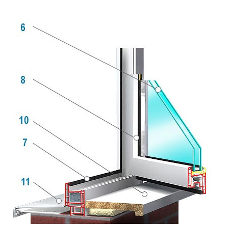

6. Стеклопакет
Как раз тот элемент окна, через который мы смотрим на улицу. Стеклопакет представляет собой герметичную конструкцию из двух или трёх стёкол (соответственно однокамерные и двухкамерные стеклопакеты). Между стёклами располагается тонкостенная алюминиевая рамка с перфорацией, заполненная так называемым молекулярным ситом, которое поглощает остаточную влагу и защищает стёкла от запотевания, а также несколько линий долговечных уплотнений. В качестве заполнения может использоваться не только осушённый воздух, но и инертный газ аргон — это улучшает теплозащитные свойства стеклопакета. Готовый стеклопакет по всему периметру заливается двухкомпонентной тиоколовой мастикой, не дающей попасть внутрь ни влаге, ни пыли. Гарантированный срок службы такого стеклопакета не менее 15 лет. Стеклопакеты имеют разную толщину: 24мм, 28мм, 30мм, 32мм, 42мм. Выражение «формула однокамерного стеклопакета в 24мм: 4 —16 —4» означает, что в «бутерброд» соединены два стекла толщиной 4мм с расстоянием между ними в 16мм. Стеклопакет выполняет две основные функции: сохранение тепла и звукоизоляция. Для нашей климатической зоны оптимальны двухкамерные стеклопакеты с энергосберегающим стеклом (k — стекло или i – стекло). Для уменьшения тепловых потерь можно также заполнить пространство между стёклами инертными газами или увеличить расстояние между стёклами. Для шумных городов лучше использовать стеклопакет из разнотолщинного стекла, который улучшает звукоизоляцию (волны, отражаясь от стёкол разной толщины, имеют разные длины и гасят друг друга при взаимодействии).
7. Резиновые уплотнители
Располагаются в местах таких элементов, как рама и створка, штапик и стеклопакет. Служат для того, чтобы обеспечить плотное соединение этих элементов и избежать продувания и проникновения воды.
8. Штапик
Конструктивный элемент окна, выполненный из пластика, предназначен для того, чтобы закрепить стеклопакет в створке. В зависимости от толщины стекла, стеклопакета или сэндвича штапик может иметь различную ширину.
9. Раскладка
Внутри стеклопакета могут помещаться элементы декоративной раскладки, придающие окну определённое архитектурное своеобразие.
10. Подоконник
Панель желаемой ширины, которая может быть изготовлена из ПВХ-профиля либо из ламинированной МДФ- или ДСП-плиты.
11. Водоотливы
Своего рода металлический подоконник со стороны улицы, мы называем его карнизом. Длина его обычно равна ширине окна. По расположенному под углом водоотливу дождевая или талая вода скатывается вниз.
12. Откосы
Пластиковые панели, которыми закрывают торцевые части стены сверху и сбоку от оконной рамы.
