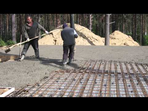

Когда профнастильная опалубка будет сооружена, можно приступать к выполнению бетонирования
Рекомендации по бетонированию
Если опалубка из профнастила и металлических профилей установлена и выполнено армирование, приступайте к заливке бетона. Применяйте бетонную смесь марки М350. Последовательность мероприятий:
  • До заливки бетона профнастил для перекрытий усильте дополнительными балками – опорами, установленными по осям пролетов. Они поддержат основу в процессе заливки раствора. После затвердевания смеси их демонтируйте.
  • Бетонирование осуществляйте поэтапно. В течение рабочего времени старайтесь забетонировать конкретный пролет, так как проблематично сразу заполнить бетоном весь объем.
  • Дайте выстояться бетону до достижения рабочий прочности. Цикл созревания летом составляет 10 суток, а при отрицательной температуре – один месяц.
  • Увлажняйте поверхность бетона водой в жаркий период года. Это позволит предотвратить растрескивание, обеспечит созревание состава.
