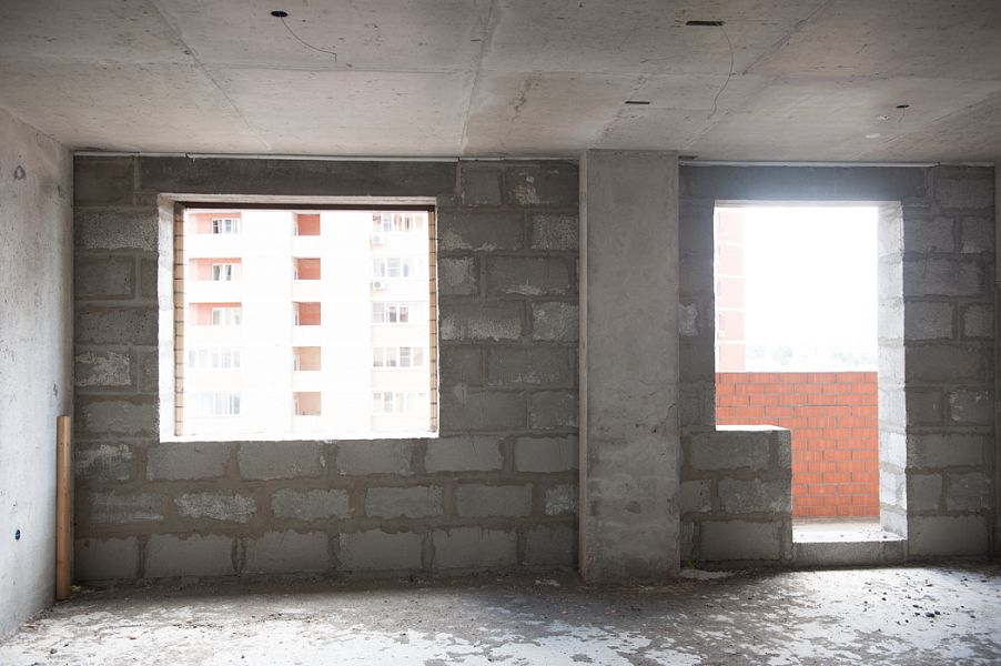

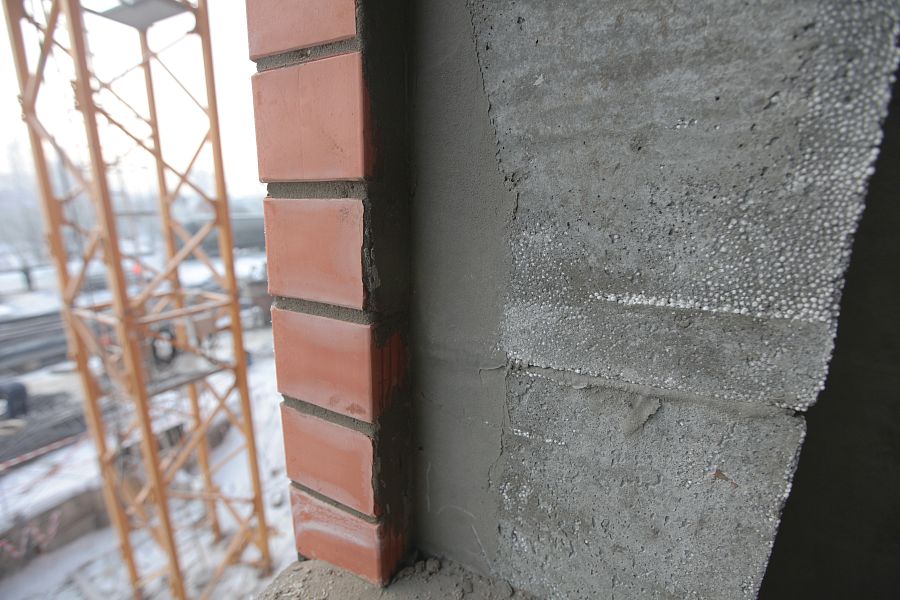

Но есть и альтернатива, вполне достойная и с гораздо более долгим сроком службы. Как вы уже догадались, речь пойдёт о полистиролбетоне. Неорганический композитный материал – теплый бетон – близок по своим показателям к ячеистому бетону, но благодаря полистиролу в составе, обладает заметно улучшенными свойствами. Для устройства утепления подземных сооружений необходимо учитывать не только характеристики теплопроводности, но и способность материала сопротивляться большим нагрузкам на протяжении длительного времени. Теплоизоляционно-конструкционный полистиролбетон плотностью D250 идеально подходит под эти требования. При этом его уже эффективно применяли в ограждающих конструкциях при строительстве жилых многоэтажных комплексов.
