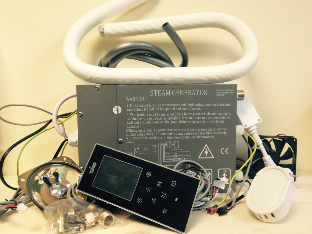

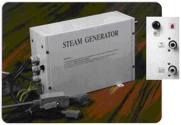

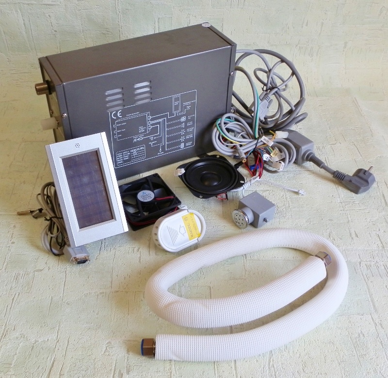

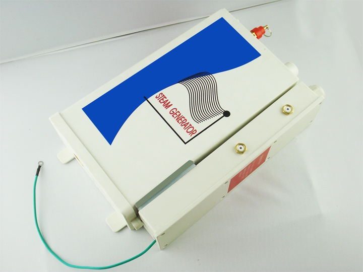

Конструкция
Любой парогенератор включает в свой состав блок управления и корпус, который содержит бак для воды, насос и сам нагревающий воду элемент. При таком обилии наполняющих его элементов, корпус бытового парогенератора не занимает много места в отличие от его промышленных собратьев. Снаружи размещены краны для ввода и вывода воды. Блок управления помогает изменить температурный режим, контролировать расход воды и пара.

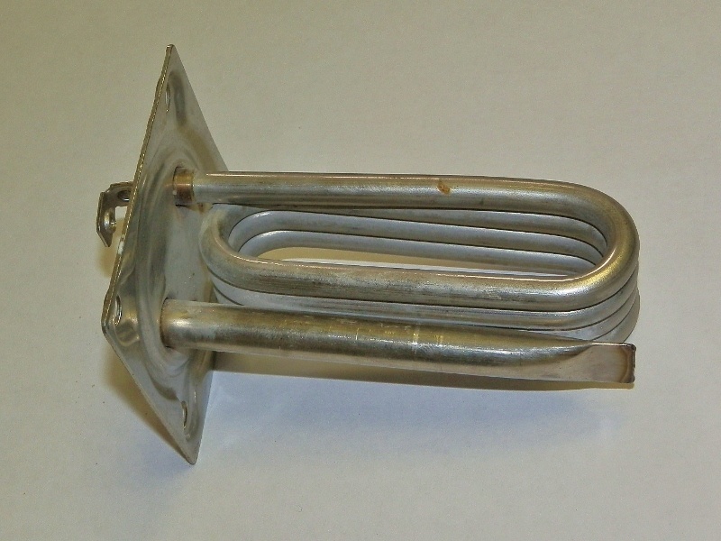

  • Тэновые парогенераторы. Они производят пар специальными нагревательными элементами. Такие генераторы могут работать на дистиллированной воде, что позволяет по новому кругу использовать оставшийся конденсат. Но это преимущество перекрывается рядом минусов – сложностью конструкции и как следствие более высокой ценой.

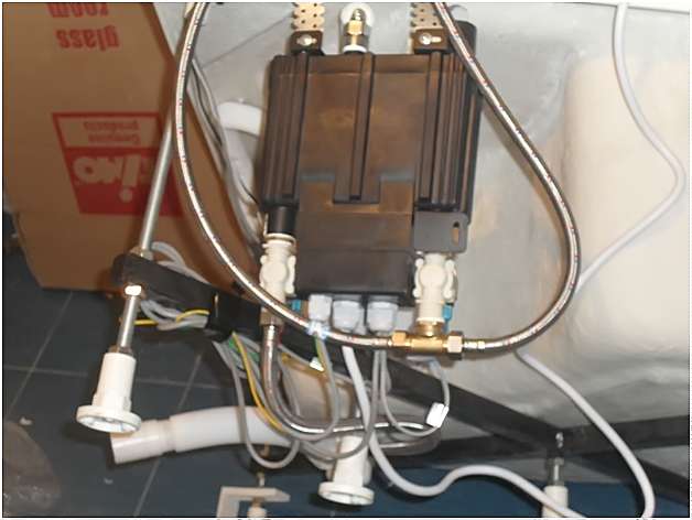

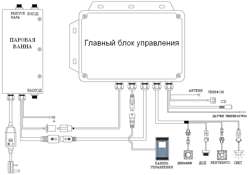

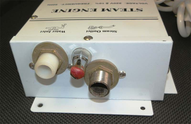

Схема подключения и установка
Сразу нужно заметить, что специалисты не советуют производить установку парогенератора непосредственно рядом с кабиной. Он располагается отдельно, а к кабине подводят лишь трубу для подачи пара.
Но максимальная дальность от душевой до места установки генератора – 10 метров! Если монтируется на стене, то высота не менее 0,5 метра. Если прибор размещается на стене, то он крепится на саморезы.
Затем при помощи металлического шланга соединим шаровой клапан с подачей воды. Паропровод к генератору пристыковывается с помощью медной трубы. И уже пластиковой трубкой производим соединение с канализацией.
Только по завершении этих манипуляций подводится электричество к генератору.

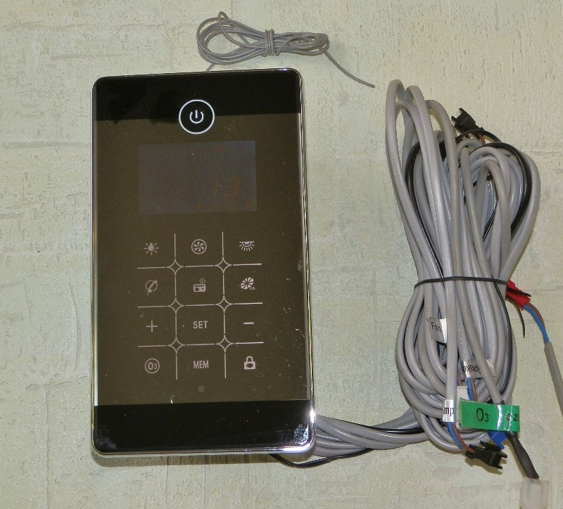

Управление
С помощью блока управления происходит связь с парогенератором. Включение, выключение, установка режима работы – все эти функции задаются с панели управления. Профессионалы советуют размещать её рядом с генератором.
Температурный режим меняется регулятором. Такая операция может быть выполнена как до включения прибора, так и во время работы.
