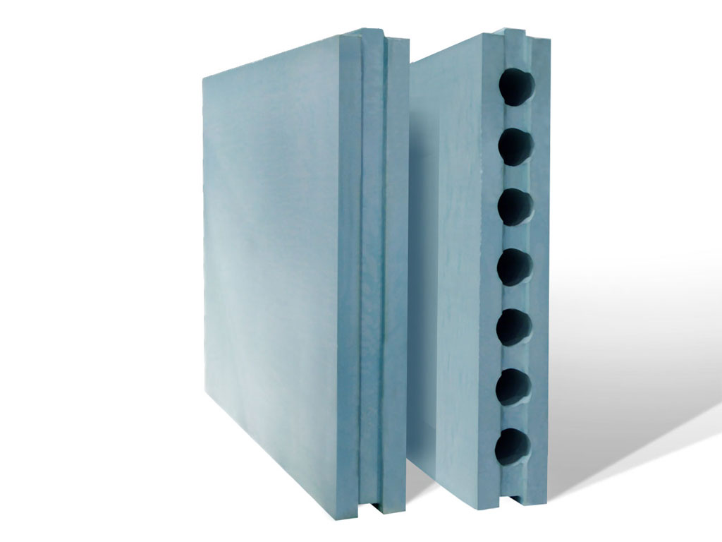

Пазогребневые плиты – это популярный строительный материал, а все за счет отличных потребительских свойств и экологичности. Такая плита представляет собой параллелепипед, у которого имеются гребни и пазы на стыковочной поверхности.

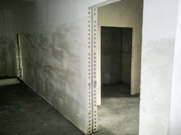

Зачастую этот материал применяют для строительства различных перегородок, которые размещаются внутри помещения, но его вполне можно отнести и к универсальному.

Гипсовая пазогребневая плита может быть предназначена для отделки любого помещения. Специалисты выделяют обыкновенные и влагостойкие плиты. Если проходит строительство перегородок на территории сухого помещения, то здесь уместно использовать обычную плиту, которая также может подойти для дома или офиса.
Стоит отметить, что завод «КЗСМ» производит пазогребневые плиты из вяжущихся гипсовых материалов, которые содержат улучшающие свойства добавки.
Что же касается влагостойкой плиты, то она может быть использована в том случае, если в помещении влажный климат. Их отличие состоит в том, что влагостойкие плиты зеленого цвета, имеют ровную поверхность, а это, в свою очередь, может облегчить и ускорить строительство, так как после установки такой плиты не нужно производить штукатурку. Нельзя не заметить, что данный вид материала является весьма надежным и долговечным.
Пазогребневые плиты могут быть как пустотелыми, так и полнотелыми. Первые на 25% легче, чем вторые. Они обладают прекрасными звукоизоляционными свойствами, кроме того, они прочные и негорючие. В пустотелых плитах можно прокладывать проводку.

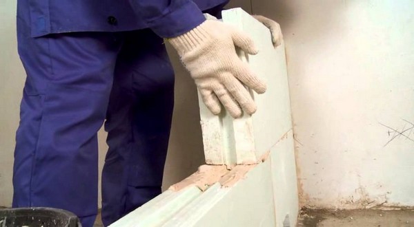

Для проведения монтажа пазогребневых плит, прежде всего, стоит удалить с потолка, пола и стен различного рода загрязнения, а также пыль. После этого необходимо произвести разметку перегородки по полу. Для этого используют отвес, перемещают разметку на стены, после – на потолок, отмечают проемы.
Если на базовом полу есть какие-то неровности, то строители должны произвести выравнивание. После выполнения подготовительных работ принимаются за приготовление раствора шпаклевки. Его следует нанести на потолок, пол и стены.
Примыкание перегородки бывает жестким или эластичным. Если примыкание жесткое, то плиты должны быть прикреплены к ограждающей конструкции при помощи раствора. Если имеет место эластичное примыкание, то перегородка может крепиться путем наклеивания эластичных прокладок к примыкающим конструкциям. Проводя регулировку толщины шпаклевки, стоит сформировать горизонтальное положение прокладки на полу, контролируя положение с помощью уровня. Такая же процедура может быть проделана на потолке или стенах.
Осуществляя установку пазогребневых плит, имейте в виду, что их можно укладывать пазом вниз или вверх, это не имеет принципиального значения. Хотя, стоит отметить, что при укладке плит пазом вверх, шпаклевка распределяется несколько лучше. Вместо монтажного клея используют шпаклевку на основе гипса. Это средство также может быть нанесено на торцевой или вертикальный паз. Каждая плита должна быть осажена с помощью резинового молотка, мастера должны помнить о том, что следует избавляться от выступающего при этом раствора шпаклевки.
Важным моментом при установке плит также является и то, что толщина горизонтальных и вертикальных швов должна быть не больше двух миллиметров. С помощью уровня контролируют, чтобы все плиты находились в единой плоскости.
Обратите внимание! Проводя укладку материала, нужно придерживаться разбежки торцевых стыков. Это поможет сделать перегородку более прочной.
