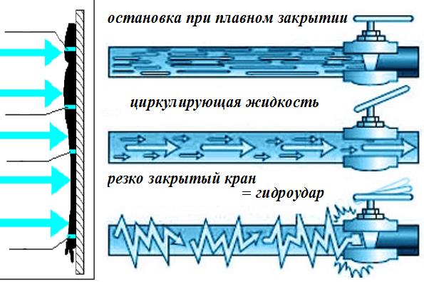

Непонятные звуки в водопроводной системе свидетельствуют о произошедшем в ней кратковременном и мощном повышении давления. Такое может произойти из-за резкой остановки циркулирующей жидкости.

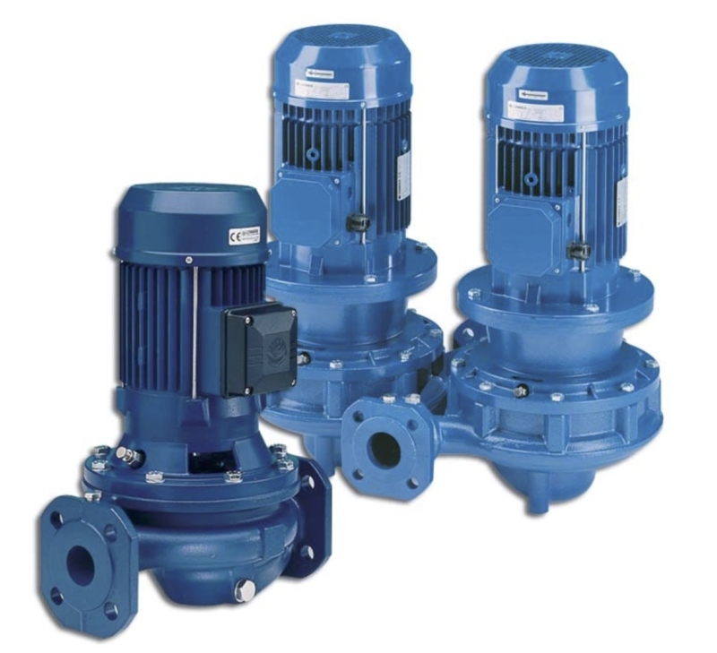

1.Поломка насоса или его аварийное отключение.

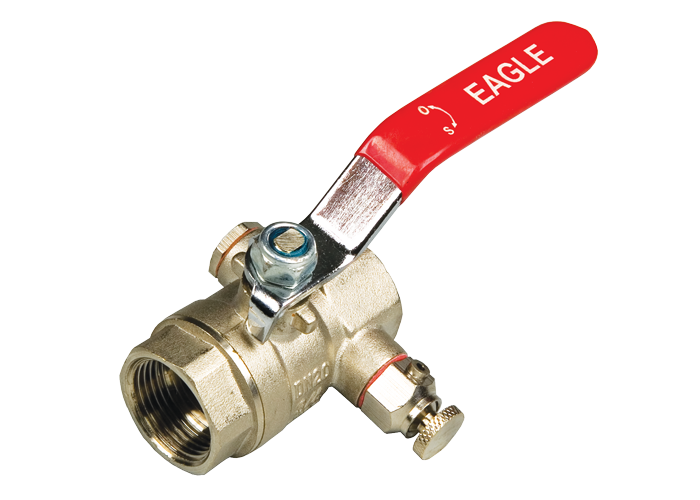

Последняя причина стала массово распространяться с появлением шаровых кранов. Дело в том, что в этих изделиях со временем раскручивается крановой бюкс, препятствуя плавному их закрытию.
Обратите внимание! По мнению экспертов, винтовые краны более рациональны, так как практически полностью исключают вероятность повышения давления выше критической отметки.

В обоих случаях мощный поток воды на высокой скорости сталкивается с преградой, которой может быть воздух или запорная арматура. Несомненно, жидкость все-таки сжимается, а трубы имеют свойство растягиваться, но это не может длиться вечно.

Специальные нормативы по эксплуатации водоканала и теплосетей описывают правильное их включение и выключение – оно должно быть плавным. Эти правила, хоть и разработаны для поставщиков тепла и воды, касаются и людей, использующих автономные контуры. Суть данного способа защиты в том, что гидроудар «растягивается» во времени, снижая его силу. Плавное снижение давления, объема и скорости, и такое же их повышение помогают защитить трубопровод от повреждений.

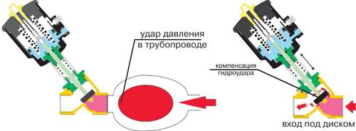

Первый способ избежать гидроудара — монтаж амортизирующих устройств, направленных в сторону движения жидкости.
Если по-простому, то это замена трубы, находящейся перед термостатом, на такое же изделие из более мягкого материала: термостойкого армированного каучука или эластичного пластика. Такая характеристика, как эластичность, поможет самопроизвольно снижать силу гидроудара в точке, в которой давление имеет максимальное значение. В основном достаточно для такой манипуляции отрезка в 20-30 см, но можно брать и больше.

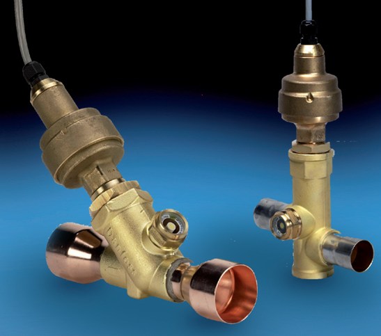

Второй способ — в терморегулирующий клапан добавить шунт с максимальным просветом в 0,4 мм.
Со стороны, с которой жидкость попадает в термостат, необходимо поместить трубку с сечением 0,2-0,4 мм. Этот хитрый ход позволяет снизить давление в момент его критического значения, при этом функциональность всей системы не пострадает. Проделать такую работу должен человек, который в доскональности знает конструкцию термостата.
Обратите внимание! Шунтирование для защиты водопровода от гидроудара можно использовать в автономных сетях, сделанных не так давно и из качественных материалов, поскольку ржавчина и прочий мусор быстро забьют небольшое отверстие.
