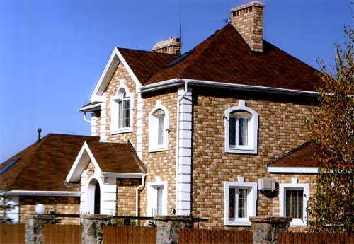

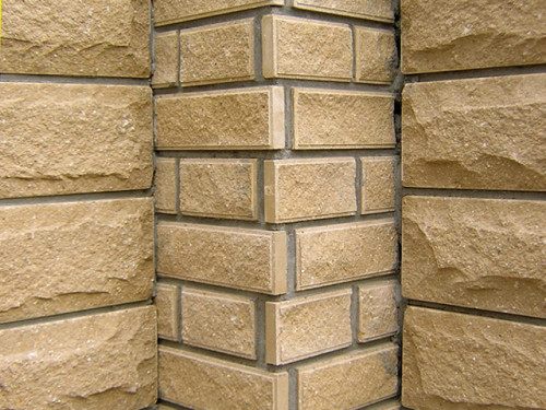

1.Клинкерный – создает имитацию природного колотого камня. В процессе изготовления ему придают форму клинкерного кирпича или плитки. Клинкерный камень отлично воспроизводит поверхность песчаника. Основой подобного материала выступает тугоплавкая глина, которую подвергают сильному нагреву. Облицовка этого вида прекрасно переносит жару и холод, температурные перепады, высокую влажность. Она прочна, тверда и долговечна.
2.Бетонный камень считается наиболее доступным по стоимости, с чем и связана его популярность среди потребителей. Такой вид материала может копировать практически любые текстуры. Чаще всего в продаже встречается бетонный камень с имитацией колотого природного материала или же с имитацией мрамора либо гранита. При изготовлении фасадного искусственного камня, имитирующего колотый, бетонную смесь просто заливают в соответствующую форму и оставляют на вибростоле. Когда цементный раствор застынет, изделия вынимают из емкостей. Для материала с имитацией гранита и мрамора готовится раствор из высокопрочного декоративного бетона, который, как и в вышеописанном случае, заливается в формы и прессуется на вибростоле до полного застывания. Подобный вид отделки имеет неплохие эксплуатационные свойства, по прочности соответствующие самой качественной цементной штукатурке.

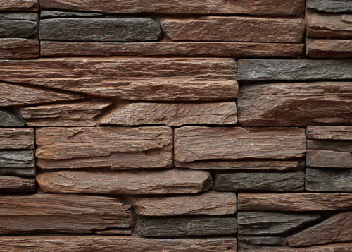

3.Архитектурный камень для наружной отделки – это разновидность бетонного материала. Он, как правило, имитирует поверхность природного известняка или песчаника. Основой для производства такого материала выступает портландцемент, различные минеральные добавки и модификаторы, улучшающие как декоративные, так и эксплуатационные свойства облицовки.

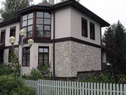

4.Полимерпесчаный камень по виду напоминает кирпичную кладку и используется чаще всего в целях отделки фундамента или цокольного этажа. Изготавливают материал из полимеров, благодаря которым он приобретает высокую пластичность, гибкость, небольшую массу, хорошую устойчивость к влаге, низким и высоким температурам. Он не так прочен, как его бетонные аналоги, зато благодаря пластичности не трескается и отличается очень продолжительным сроком службы.
5.Фасадный искусственный камень на основе смолы весьма реалистично имитирует природные поверхности. В продаже представлен несколькими формами: колотой, прямоугольной, квадратной. Основным компонентом в его составе выступает натуральный камень в виде крошки, муки или прочих отходов каменного производства. Сырье смешивают с прозрачными синтетическими смолами, отличающимися высокой прочностью. Итогом производства является долговечный, устойчивый ко многим негативным факторам материал с высокими декоративными свойствами.
6.Керамический материал для отделки фасадов также хорошо воспроизводит каменную поверхность, изготавливается в виде плиток или кирпичей. Может иметь как гладкую, так и слегка рельефную поверхность. Этот вид облицовки не очень популярен, хотя и используется для наружной отделки строений. Керамическая плитка прочна, устойчива к воде и влаге, выглядит привлекательно, но плохо переносит перепады температур. Поскольку расширение самого материала и клеевого слоя под действием температур различны, а сама плитка не обладает нужной эластичностью, с течением времени на ней появляются трещины. Керамический кирпич не зависит от клеевого слоя, а потому считается более долговечным.

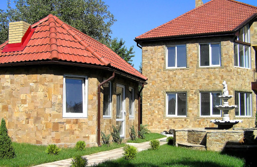

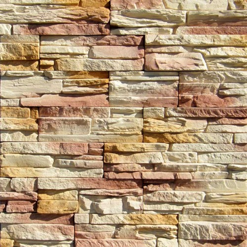

Кладка из искусственного камня будет смотреться тем натуральнее, чем большее количество форм изделий присутствует в наборе изготовителя. Эффекта природности можно достичь только в том случае, если одинаковые элементы будут попадаться как можно реже.
От цвета материала также зависит декоративный эффект. Желательно, чтоб в отделке присутствовало несколько оттенков, а не один. Плитка, окрашенная в один цвет, смотрится однообразно и неестественно. Чтоб фасад выглядел максимально природно, старайтесь сочетать в отделке около 2-3 оттенков одной цветовой гаммы.
