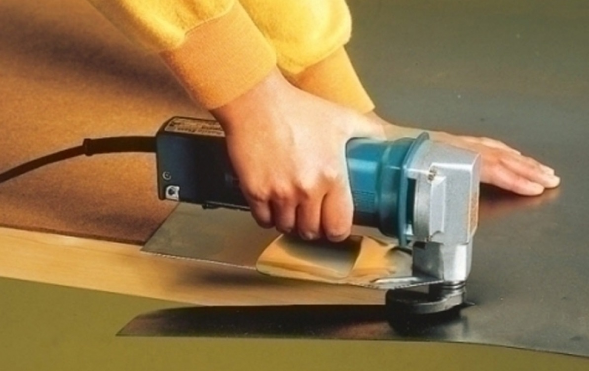

Листовые
По особенностям строения и принципу работы эта разновидность ножниц относится к бытовым инструментам. Неподвижная режущая часть установлена на жестком опорном элементе, выполненном в U-образной форме. Подвижная режущая часть находится в вертикальной плоскости и работает посредством поступательных движений.
При необходимости корректировки зазора между статичным и подвижным ножами можно переустановить опорную площадку, тем самым регулируя зазор и настроив его под материалы различной толщины и прочности.
Положительные критерии.
  • Это высокопроизводительное устройство, которое может похвастаться высокой скоростью работы. В большинстве случаев оно используется для демонтажа металлоконструкций.
  • Инструмент позволяет делать не только ровный прямолинейный срез, но и легко перекусывать высокопрочную проволоку.
  • Во время работы остается минимальное количество отходов. Если сравнивать с механическими ножницами, то электрические листовые варианты почти не образуют стружку.
  • Приспособление может обрабатывать металлические пласты толщиной до 0,4-0,5 см.
  • Долговечность. Один режущий элемент может эксплуатироваться довольно долгое время. Он имеет квадратную форму и наделен резцами по краям. Если один из них затупляется, оператор может просто перевернуть его, тем самым вернув прибор в рабочее состояние.

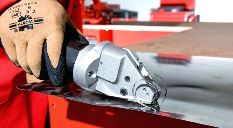

Шлицевые
Эта разновидность приспособления также оборудована двумя ножами. Статичный нож выполнен в подковообразной форме и крепится в верхней части устройства. Нижняя режущая часть обрабатывает поверхность возвратно-поступательными движениями. Производителем предусмотрена функция контроля расстояния между ножами, благодаря которой можно адаптировать прибор под заготовки различной толщины.
В процессе работы наблюдается образование мелкой металлической стружки. Хорошие производители уделяют огромное внимание эргономичности, поэтому в качественных моделях стружка выходит сбоку, не перекрывая обзор и не оставляя царапин на листе.
При ощущении дискомфорта во время работы ее можно отрезать кусачками.
Положительные стороны прибора описаны ниже.
  • Инструмент позволяет начинать разрез с любой части металлического листа. Это особенно удобно, если в нем нужно вскрыть отверстия. Листовые ножницы здесь не справятся.
  • Агрегат без проблем справится с разрезкой даже деформированной заготовки.
  • Во время работы срез получается аккуратным, а лист не гнется.
  • Это довольно точный инструмент, позволяющий выполнить резку строго по линии, не отклоняясь от нее.
  • Шлицевые ножницы оборудованы узким носом, благодаря которому оператор может комфортно работать даже в самых труднодоступных местах.

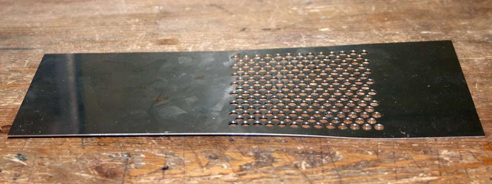

Вырубные (просечные) электроножницы выполнены в виде пресса, который при желании можно перемещать в разные стороны по всей поверхности металлического листа. Конфигурация агрегата практически не отличается от остальных электрических ножниц. В роли режущих элементов выступают матрица и пуансон.
Круглые вырубные элементы созданы для того, чтобы разрезать тонкие заготовки толщиной до 3 мм, а квадратные – для листов повышенной прочности. Производителем предусматривается возможность разворота матрицы и пуансона на 360 градусов, благодаря чему оператор с легкостью выполнит узорный разрез.
Если требуется разрезать материал в труднодоступном месте, то можно установить матрицу с угловым интервалом 90 градусов.
