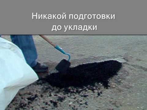

Холодный асфальт своими руками
Сразу оговоримся, что холодный асфальт только укладывается самостоятельно, а его производство осуществляется только на заводе. Сама технология отличается от традиционного покрытия меньшими рабочими температурами (70-110 °С) и добавлением комплекса защитных и полимерных присадок в его состав. Последние необходимы для придания большей прочности и образования защитной антиокислительной пленки на поверхности битума.
Несмотря на название, холодный асфальт все же придется подогревать в морозы, чтобы перевести битум в пластичное состояние. Вместе с этим горелкой нужно подогреть место, куда асфальт будет укладываться. В зависимости от фирмы-изготовителя, проводить работы с холодными смесями можно даже при отрицательных температурах (до -20…-10 °С).
Плюсом холодного асфальта является длительный срок хранения. В отличие от классического асфальтобетона, его не нужно применять сразу после покупки. К минусам относится меньшая прочность, которая почти в 2 раза меньше, чем у горячего асфальта.
Для трамбовки покрытия применяется виброплита или подручные средства – толстый деревянный брус, автомобильное колесо. Окончательная доводка поверхности происходит после многократного проезда автомобилей. Не рекомендуется делать цельные участки дороги из холодного асфальта, поскольку они разрушаются при давлении транспортного средства массой свыше 3,5 т.
