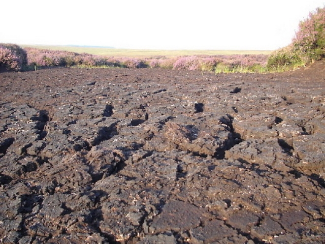

Торф является биогенным грунтом органического содержания. Благодаря пористой, волокнистой структуре он отличается небольшой несущей способностью и высоким уровнем водопоглощения. Поэтому осушение болотистой местности приводит к уменьшению слоя торфа, но, тем не менее, строить дом прямо на таких почвах специалисты не советуют. Конкретные рекомендации по конструированию и обустройству фундамента на сложных по структуре торфяных грунтах может дать только квалифицированный специалист после проведения комплексных геологических и геодезических исследований.

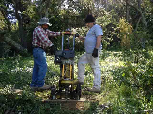

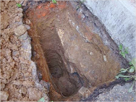

До того, как возводить фундамент на торфе необходимо самостоятельно изучить строение грунта под строительной площадкой. Для этого выкапывают шурф на расчетную глубину промерзания почвы и оценивают ее состояние. Можно для этих же целей пробурить специальным буром на участке несколько скважин. Если по факту обследования слой торфа небольшой и не превышает 1,5 м, то проблем с дальнейшим строительством и эксплуатацией дома не будет. Если этот показатель значительно больше и не удается докопаться самостоятельно до устойчивых грунтов, то следует готовиться к более значительным финансовым вложениям или задуматься о целесообразности строительства в данной местности.

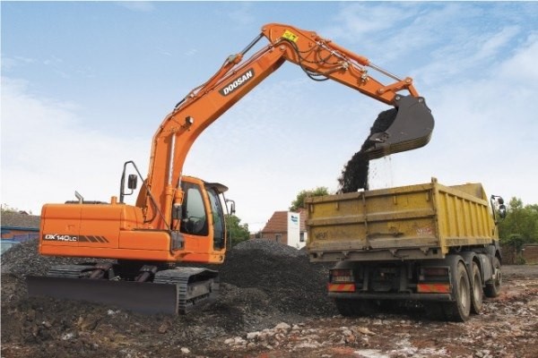

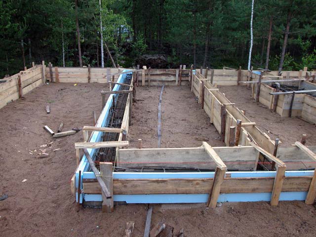

После проведения комплексных исследований, определения фактической глубины залегания торфа и его состава подбирают глубину фундамента. Если торфяной слой не превышает 1,5 м, и под ним расположен крупнозернистый песок или глина, то на участке можно обустроить ленточный или монолитный плитный фундамент. До проведения строительных работ торф извлекают со строительной площадки с помощью экскаватора. При необходимости по данной схеме можно возвести основание с подвалом или цокольным этажом, увеличив глубину фундамент.
После выборки торфа котлован засыпают песком, на который потом укладывают до проведения дальнейших работ специальный геотекстиль и делают фундамент выбранной конструкции.
Обратите внимание! Если в ходе предварительных исследований выяснилось, что фактическая толщина торфа превышает 3-5 м, то снятие торфянистой почвы и замена ее другим материалом экономически нецелесообразно, потребует от застройщика значительного объема работ и времени.

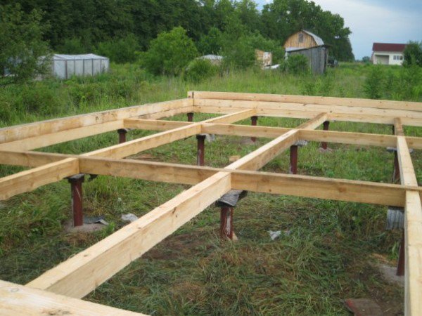

В таких ситуациях предпочтение отдается свайным опорам. Свайный фундамент на торфе отличается следующими достоинствами:
-Низкой себестоимостью строительства, как правило, ниже традиционного на 50%.
-Высокой скоростью монтажа.
-Возможностью проводить работы в любое время годы, при различных климатических условиях.
-Повышенными прочностными характеристиками и способностью выдерживать значительные нагрузки.
-Длительным сроком службы. При соблюдении технологии строительства и условий эксплуатации такое основание может прослужить 100 лет и более.
-Фундаменты данного типа не подвержены пучению в результате значительных перепадов температуры.
-Возможностью достройки и реконструкции уже эксплуатируемой конструкции.
-Высокой ремонтопригодностью.
Каждая свая обычно рассчитывается на нагрузку 5 тонн и более. Для увеличения конструктивной прочности сверху опоры соединяют специальным ростверком.

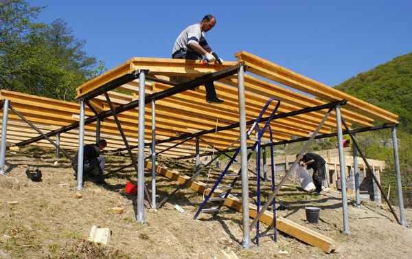

Обратите внимание! Свайный фундамент можно устанавливать в любых проблемных местах, на склонах и на участках с минимальной подготовкой со сложным рельефом.
В качестве оснований применяют буронабивные сваи, для которых несъемной опалубкой служат асбестоцементные трубы. Если на участке есть возможность использовать спецтехнику, то специалисты рекомендуют остановить свой выбор на свайно-винтовых фундаментах, которые специально рассчитаны на использование в местности с торфяными грунтами. Такие сваи не создают на почву критического давления и являются самым прочным основанием.
