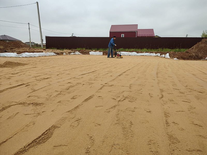

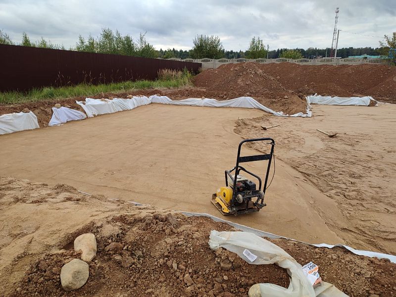

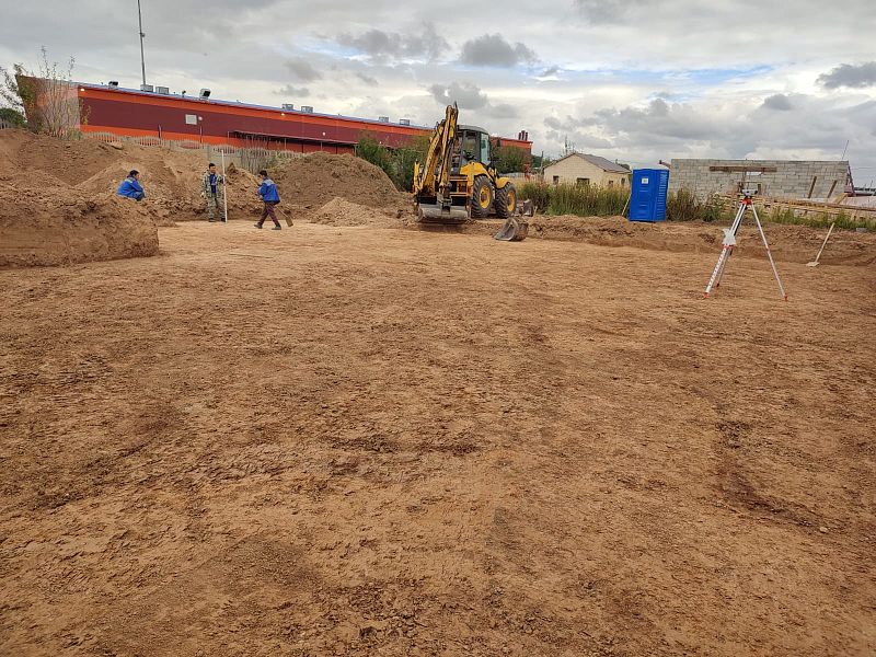

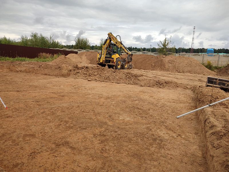

Это строительство фундамента. Укладка фундамента должна производиться на твердую поверхность. Когда рабочие дойдут, например, до глины, после снятия верхнего слоя ее следует выстлать уплотняющим слоем. Обычно это песок или камень в виде гравия. После уплотнения грунта на него укладывается слои бетон толщиной до 15 см, так называемая подбетонка. На этом этапе также требуется подвод воды к зданию.

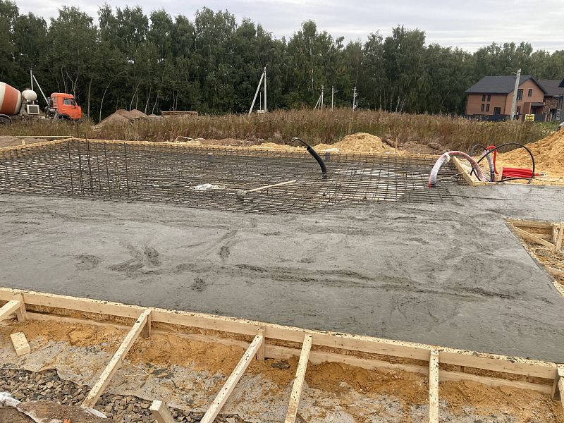

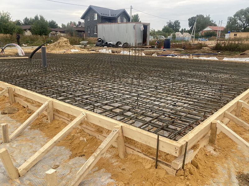

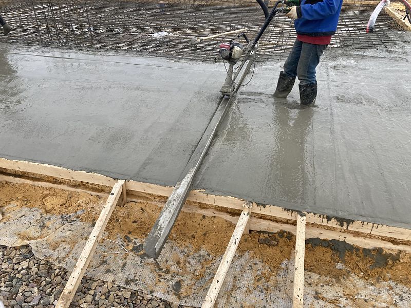

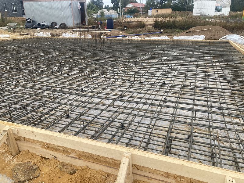

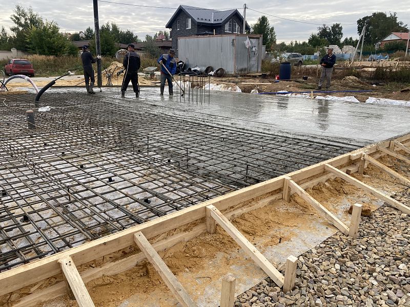

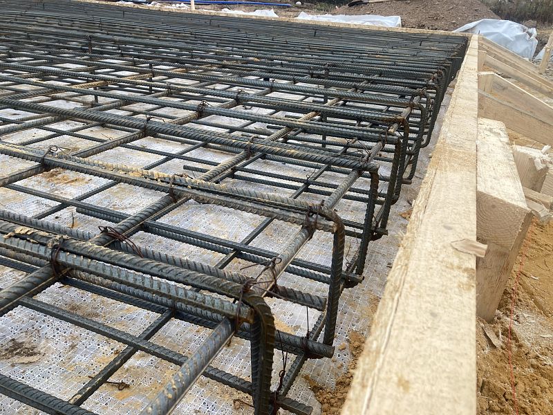

Следующий этап – армирование и бетонирование фундаментной плиты. Способ его выполнения должен быть включен в проектную документацию здания. Особенно следует укрепить места, где будут стоять стены. Именно на них ложится самая большая нагрузка.
