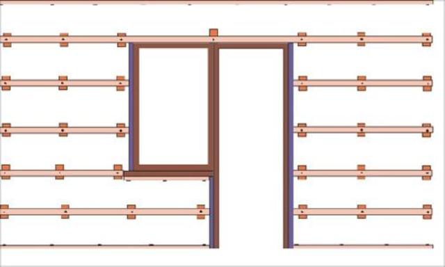

Крепление панелей производят либо прямо на стену, либо на подготовленную заранее обрешетку. Для крепления на стену она должна быть идеально ровной. Обрешетка – это деревянные брусья или рейки, которые прикручиваются к поверхности на определенном расстоянии друг от друга. Для стен ширина между рейками не должна превышать 30 – 40 см, для потолка – не более 30 см. Рейки для обрешетки крепятся на стену перпендикулярно, относительно направления панелей.
Если стена к которой крепятся рейки является деревянной или любой другой в которую легко вкручиваются саморезы, то для крепления брусков лучше всего применять их. Если стена бетонная или кирпичная, то лучше всего крепить бруски при помощи дюбель-гвоздей или при помощи обычных дюбелей и саморезов.

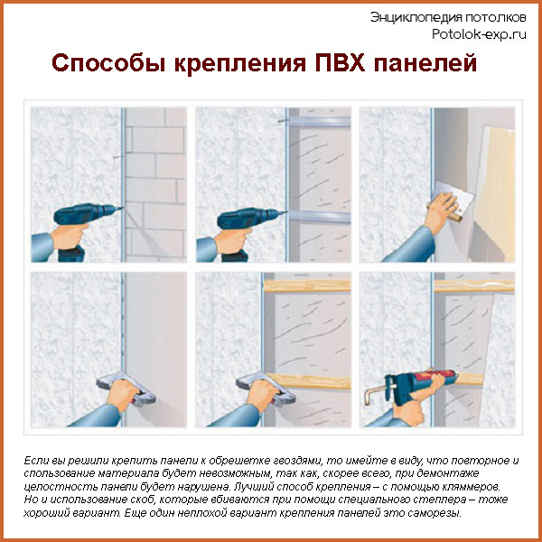

-Если вы решили крепить панели к обрешетке гвоздями, то имейте в виду, что повторное использование материала будет невозможным, так как, скорее всего, при демонтаже целостность панели будет нарушена.

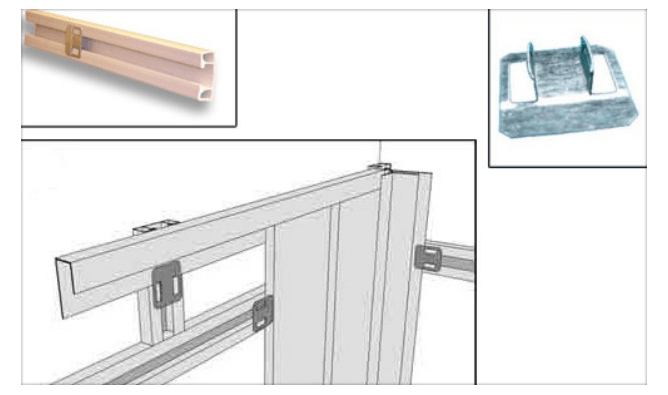

-Лучший способ крепления – с помощью кляммеров.
-Но и использование скоб, которые вбиваются при помощи специального степлера – тоже хороший вариант.
-Еще один неплохой вариант крепления панелей это саморезы.

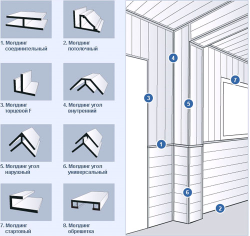

Сначала установите фурнитуру: завершающий элемент, внешний или внутренний угол. Если панель закрывает стену до потолка, то на верхний брус закрепите потолочный плинтус.
Вставьте панель в элемент крепления узкой крепежной полкой. Закрепляется панель со стороны широкой монтажной полки с помощью гвоздей или скобок.
Убедившись, что первая панель установлена ровно, вставьте следующую, узким концом в паз предыдущей панели. Старайтесь монтировать панели плотно друг к другу.
Последнюю пластиковую панель, которая завершает ряд, нужно с усилием вставить между завершающим элементом и предыдущей панелью. Если панель необходимо уменьшить по ширине, то отрежьте лишнее с помощью ножа, двигаясь вдоль панели.

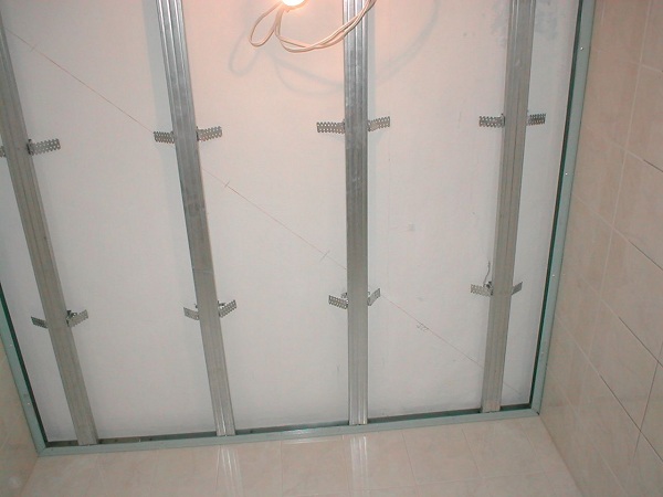

В помещении с повышенной влажностью, в качестве обрешетки следует использовать пластиковый или металлический монтажный профиль. В таком случае, панели крепятся к рейкам специальными клипсами, что значительно облегчает монтаж и демонтаж конструкции.

Теперь рассмотрим, способы крепления пластиковых панелей к потолку. Перед монтажом необходимо определиться с расстоянием между панелями и потолком. Это промежуток будет зависеть от типа освещения. Если вы планируете установить встроенные светильники, то расстояние должно быть не меньше 10-15 см, так вы сможете полностью скрыть проводку. Заранее отметьте карандашом места светильников, вырежьте отверстия и установите цоколи приборов освещения.
Далее вы выполняете те же действия, что и при монтаже панелей на стены. В помещении с ровным потолком можно обойтись без обрешетки. Потолочный плинтус перед началом работы установите по трем стенам. Используйте строительный уровень для ровного размещения панелей.
При установке пластиковых панелей в помещении с повышенной влажностью, заполняйте потолочные пробелы силиконовым герметиком, чтобы добиться полной водонепроницаемости.

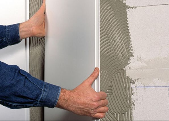

2. Клей наносите прямо на стену. Ровными линиями нарисуйте сетку, не оставляя пустых участков. Используйте только специальный строительный клей «жидкие гвозди».
