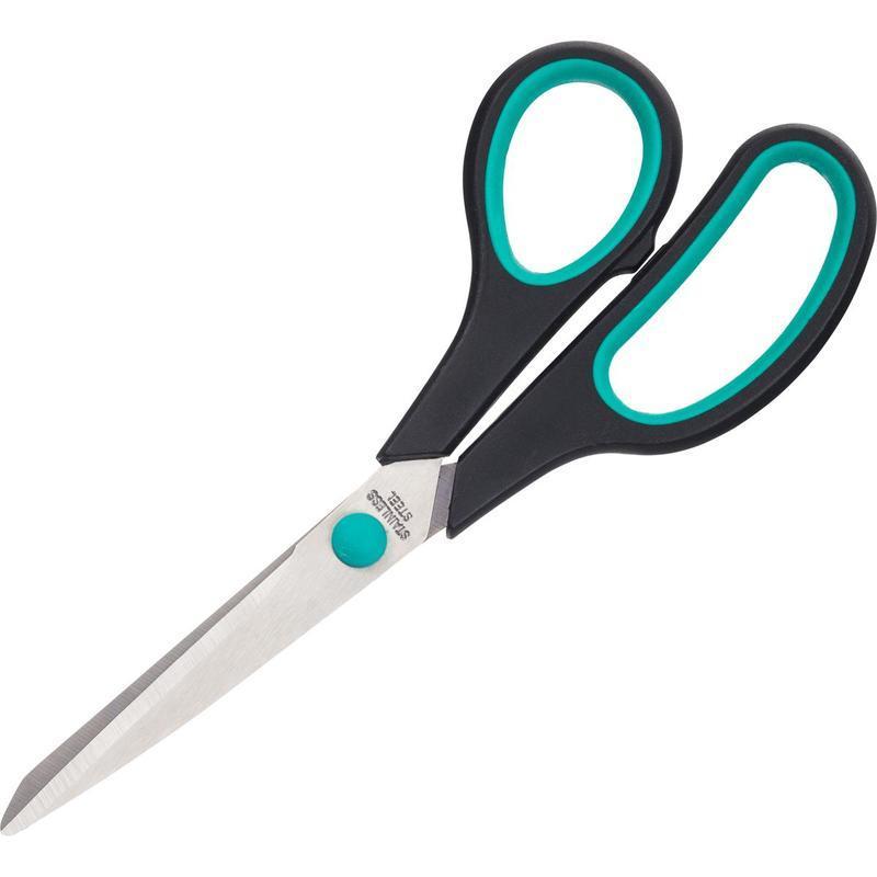

Независимо от того, используются ли при работе ручные инструменты или электрическая техника, основной прием один — применение шлифовальной насадки с мелким зерном. Такой подход позволит добиться успеха даже при наличии дефектов размером 0,3 см. Правильно подготовиться к отделке деревянных полов нельзя, если не будет под рукой ножниц. Отрезать ими наждачную бумагу нужной величины куда проще, чем ножом и точнее, чем отрывать вручную.

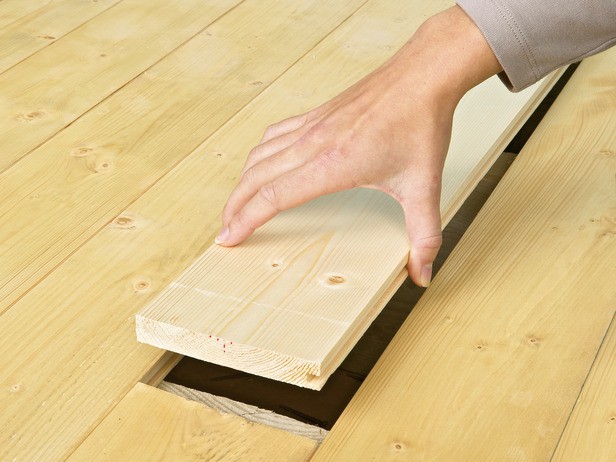

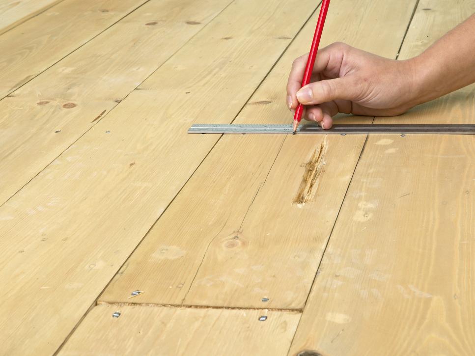

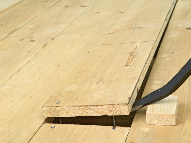

При несомненном могуществе обработки пола с помощью шлифовальных инструментов есть ряд случаев, когда они помочь не в силах. Разрывы планок, досок или ламелей, превышающие 7 мм, вряд ли получится зашпаклевать, либо закупорить герметиком. Проблема решается за счет переборки полов при одновременной обработке всех деталей. Как вариант, меняют деградировавшую область или вгоняют брусочки точно по размеру зияния. И только после того, как щель будет устранена, можно шлифовать полы.

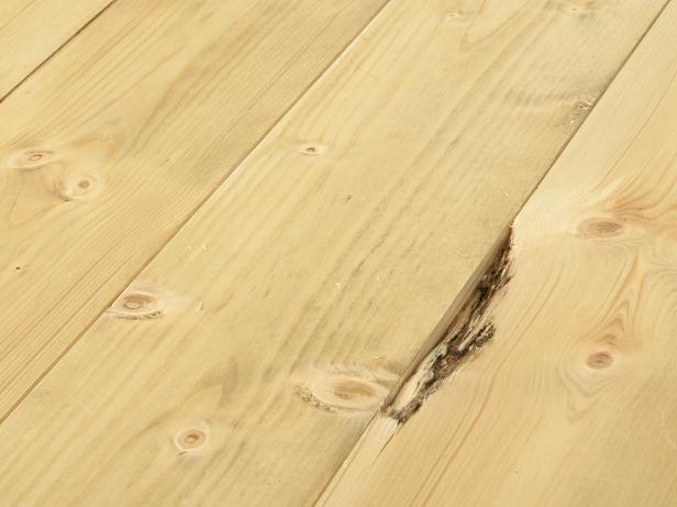

Кроме того, не стоит прибегать к шлифовке, если места прохода истерлись на 0,4 см и глубже, ведь для выравнивания поверхности понадобится удалять слишком много дерева на всей остальной части пола. Лучше замените изношенную часть на новую, так окажется проще. Шлифмашина не поможет устранить вздутие пола, гнезда плесени и гнили, глубоко ушедшие царапины и вмятины.

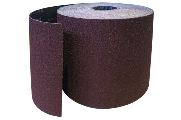

  • рулонов или листов наждачной бумаги (необходимый объем предсказать нельзя, он определяется непосредственно при работе);

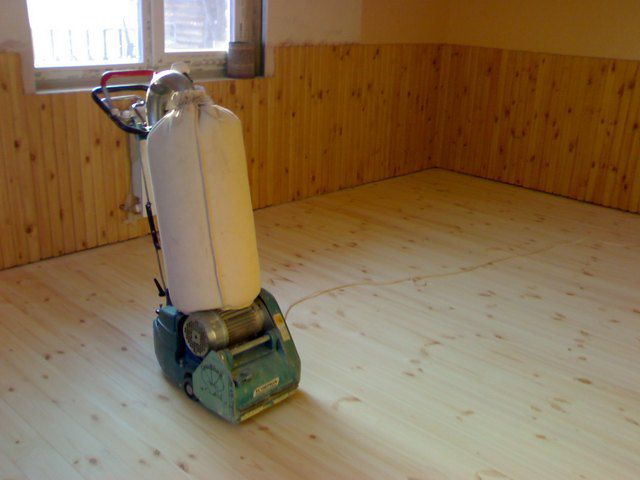

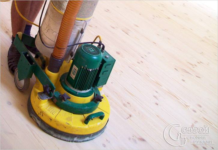

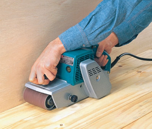

Шлифовать пол из дерева при помощи машин куда проще и комфортнее. Чаще всего для этой цели применяются ленточные или барабанные аппараты с зернистостью абразивной части 40-80 ед. Особых различий между этими двумя подтипами нет, оба они выпускаются в широком ассортименте — на 220 либо 380 В, со встроенным пылесборником или компонентом для подключения отдельного строительного пылесоса.

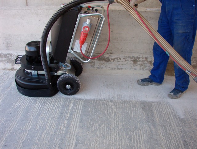

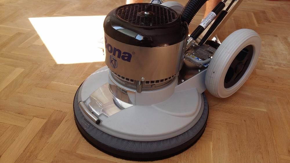

Плоскошлифовальная машина может иметь один или три диска, призвана выполнять завершающую обработку и промежуточное выравнивание лаковых слоев. Одним диском работать проще, а варианты с тремя рабочими частями открывают дополнительные возможности для подготовленных мастеров.

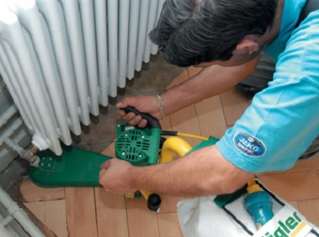

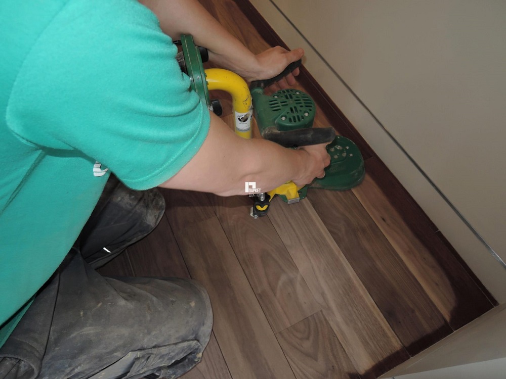

Шлифовальная машина формата сапожок позволяет варьировать калибр зерен от 40-го до 320-го, помогает зашлифовать пол в самых неудобных точках (под батареями и трубами отопления, на лестнице, у самой стены). Угловые устройства представлены знаменитой болгаркой, вибрационными и орбитальными полирующими системами, а также небольшими ленточными аппаратами бытового назначения. Все они способны работать как грубо, так и максимально тонко. В сложной позиции они справятся также с обработкой незначительных участков.

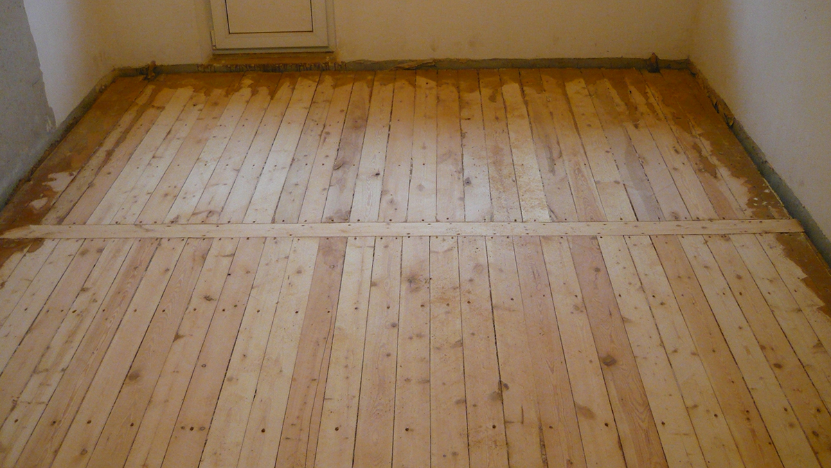

Чтобы шлифовать пол как полагается, мало иметь хорошее оборудование и уметь им пользоваться. Нужно будет основательно подготовить саму поверхность. Недавно положенные настилы следует осмотреть — не выпали ли где сучки, все ли планки приклеены прочно, не сколота ли поверхность, соблюдена ли нормальная ширина зазоров. Пол, который прослужил уже не один год, практически неизбежно имеет деформации. Обязательно проверьте и то, хорошо ли держатся его отдельные части.

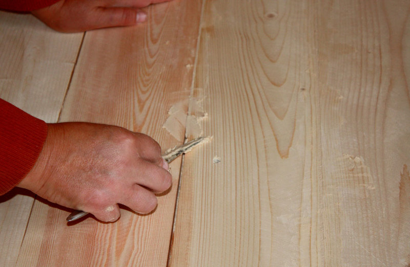

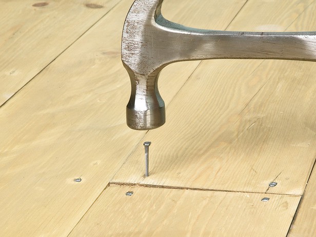

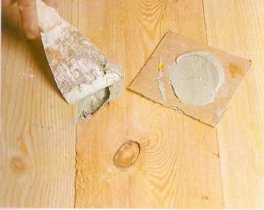

Мелкие проблемы убирают при помощи паркетного клея и шпатлевки. Вместо магазинных шпатлевок можно брать смесь ПВА с опилками мелкой фракции. А вот эластичная затирка и герметик не сумеют достичь нужного уровня твердости и только создадут проблемы, когда вы пустите в ход инструмент. Кстати говоря, любой стальной крепеж должен быть заглублен в поверхность не менее, чем на 0,3 см.

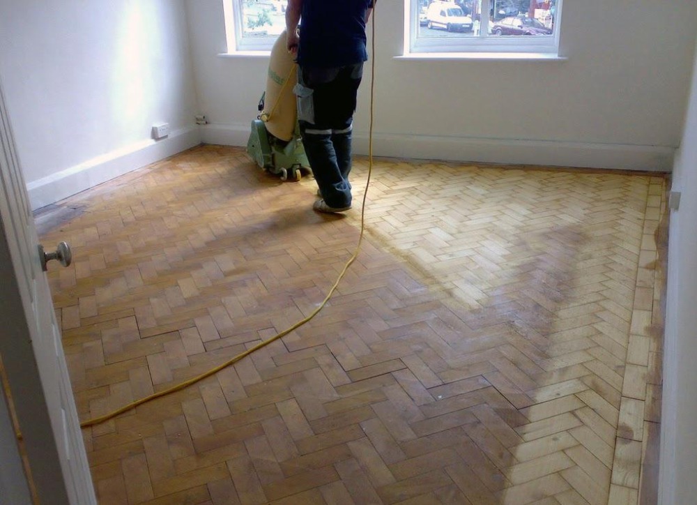

Первым шагом самой шлифовки выступает циклевка. Она подразумевает проход по поверхности абразивным материалом с зернистостью 40 или 60 ед. Профессиональные системы не только снимают неровности и уничтожают царапины, но и обеспечивают регулирование прижима. Основа накрывается лентой или склеенной полосой, затем приступают к глубокой обработке. Методы ее определяются используемым покрытием:
  • палубный настил лучше прорабатывать по ходу волокон от одной стены до другой. Идти поперек технология разрешает лишь при условии, что машина будет поворачиваться у вертикальных ограждений;
  • если паркет уложен по «елочной» системе, двигать аппарат нужно по диагонали, стараясь равномерно охватывать поверхность. Когда покрытие размещено по принципу плетенки, щита или монтаж был разнонаправленным, движение идет крест-накрест, никакие участки не выделяются. Художественный паркет можно отшлифовать только по кругу, сворачивающемуся в спираль.
Шлифовка производит много пыли, потому делать ее нужно в закрытом наглухо помещении. Лишний раз окно или дверь открывать не следует. Время от времени смотрите, что с абразивной насадкой: если она истерлась, нужно сразу ставить новую, иначе даже самое лучшее оборудование будет оставлять полосы и пропускать участки. Когда основная часть работы позади, берут круговые насадки и шлифмашинкой проходят по углам.
