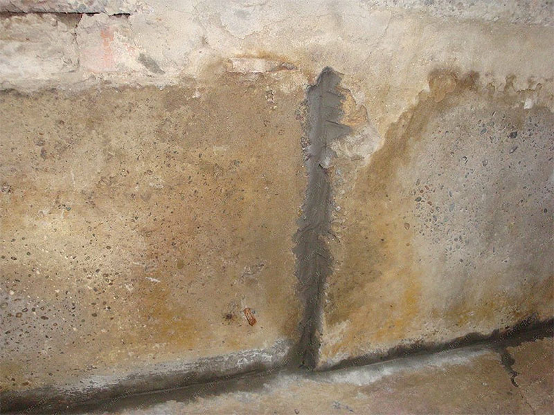

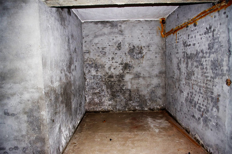

Качество фундамента и подвала дома
Качество фундамента – загадка, скрытая под землей. А ведь именно этот конструкционный элемент определяет прочность и надежность всего здания. Косвенным свидетельством того, что фундамент сделан правильно, может служить отсутствие трещин на стенах. Более точную оценку его надежности смогут сделать только специалисты, которым для этого понадобится в нескольких местах вдоль стены открыть шурфы, т. е. выбрать грунт, чтобы оголить фундамент.Не поленитесь внимательно осмотреть подвал. Замечательно, если осмотр дома пришелся на период активного таяния снега и подъема грунтовых вод до максимальных отметок – в это время наличие проблем будет видно отчетливо. Но даже если так получилось, что вы занялись подбором жилья в другой сезон, внимательно присмотритесь к стенам и особенно углам подвала.
Если вы заметите следы былых подтоплений, это означает, что была нарушена технология возведения фундамента – плохо сделана гидроизоляция, имеются проблемы с дренажной системой и вентиляционными каналами. Регулярное подтопление приведет к появлению в доме не выветривающегося запаха сырости и плесени, а со временем и к разрушению фундамента.
