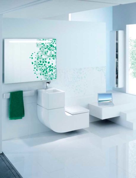

А еще маленькие раковины устанавливают очень нестандартно. Во всяком случае увидеть раковину возле двери на простенке или за шкафчиком шириной всего 42-45 см не ожидаешь. Еще меньше ожидаешь увидеть раковину на месте бачка. Это возможно, если инсталляция для подвесного унитаза невысокая или просто бачок закрыли фальшстенкой.

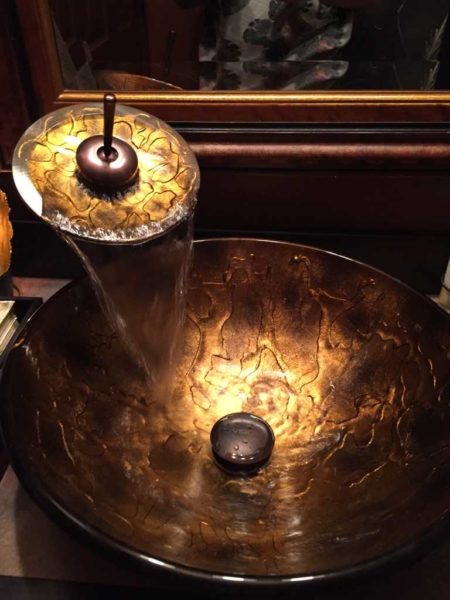

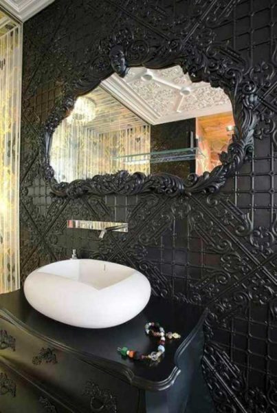

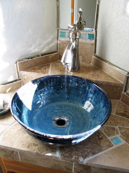

Красивые и оригинальные умывальники
Эти фото для вдохновения. Порой не знаешь, где найдешь «свою» идею. Мы подсмотрели несколько интересных вариантов в разных стилях.
