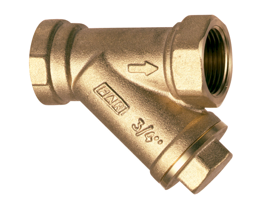

Аккуратно наворачивается фильтр, на корпусе которого нанесена стрелка движения жидкости. Важно не перепутать – стрелка должна быть расположена по движению потока. Затем устанавливается счётчик, и узел ввода собран. Производители очень плотно закручивают крышку фильтрующей сетки. Чтобы облегчить обслуживание смонтированного фильтра до его установки гайка на корпусе откручивается и закручивается вновь, что даст возможность без труда открутить её на собранном приборе.

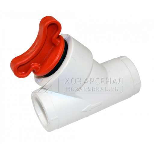

В последнее время большой популярностью пользуются трубопроводы из полипропилена. Специально для них разработаны несъемные грязевики в полипропиленовом корпусе, которые ввариваются перед счетчиком при монтаже трубной разводки.
Чтобы заменить такой фильтр в случае необходимости, придется вырезать и заново монтировать целый участок. По этой причине даже на таких трубопроводах чаще устанавливают металлические муфтовые грязевики, а уже с них переходят на полипропилен.

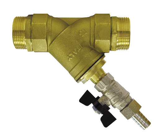

  • Самопромывные — представляют собой небольшой стакан, на дне которого скапливается шлам. В нижней части имеется кран, открыв который, вся скопившаяся грязь смоется потоком воды и фильтрующая сетка очистится;

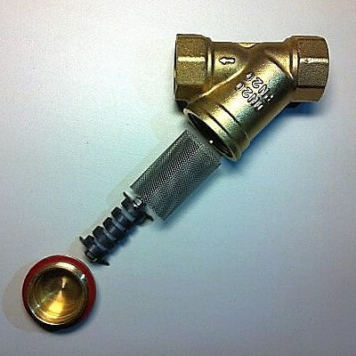

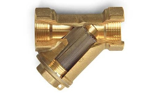

Самый распространенный тип фильтров-грязевиков для городских квартир и частных домов — промывные «косые» сетчатые фильтры из латуни. Они имеют простую и надежную конструкцию.
В литом латунном корпусе имеется скошенный цилиндр, внутри которого расположен фильтрующий элемент — сетка из нержавеющей стали, благодаря которой весь мусор задерживается в наклонном цилиндре.
Чтобы прочистить фильтр, достаточно гаечным ключом открутить пробку с шестигранником и вынуть сетку.
«Косые» сетчатые фильтры из латуни универсальны — они подходят для грубой фильтрации как холодной, так и горячей воды. Средний срок их службы — не менее 20 лет.
