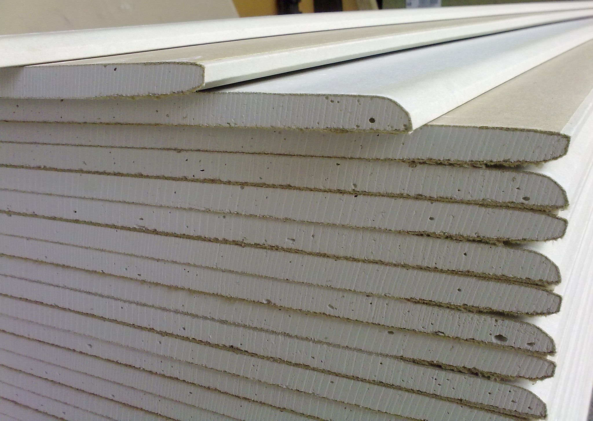

Гипсокартон – это строительный и отделочный материал, представляющий собой гипсовые плиты, покрытые картоном для придания формы. Этот материал распространён и доступен по цене. Кроме того, он достаточно прочен, универсален в применении, а также легко монтируется.
Обратите внимание! Гипсокартон склонен накапливать влагу. При размокании он теряет большую часть своих полезных свойств, а поэтому прежде чем строить фальш-стену, нужно удостовериться, что не будет воздействия влаги, а помещение будет эксплуатироваться без значительных перепадов температуры.

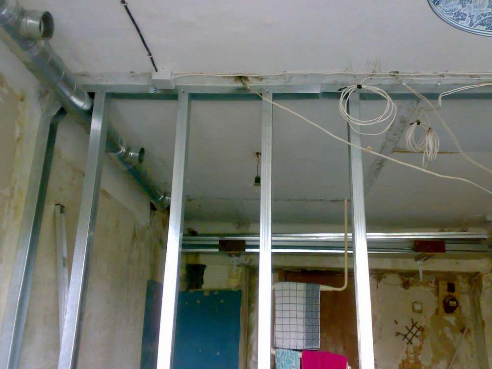

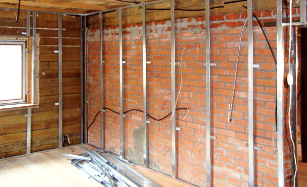

Далее, если потолок и пол изготовлены из бетона, как, например, в городских квартирах, по линиям необходимо просверлить ряд отверстий. Для этих целей обычно используется перфоратор. Расстояние между отверстиями делается около 25 см. В эти отверстия необходимо забить дюбеля.

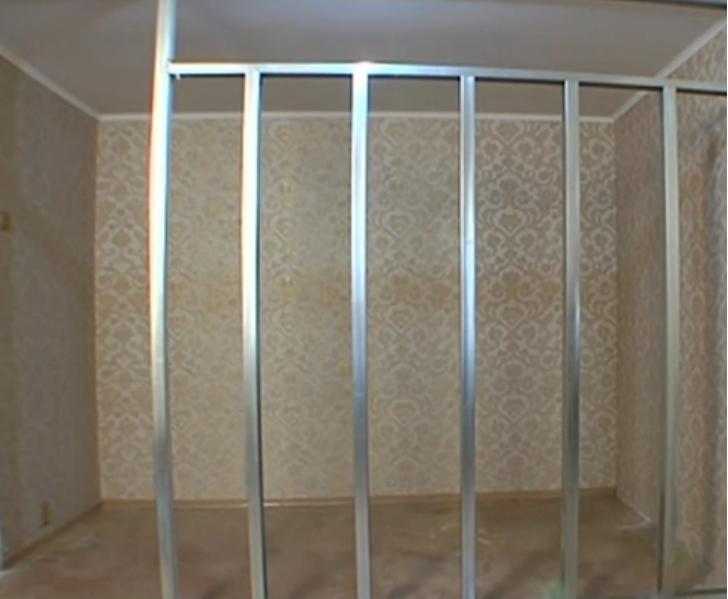

После того как отверстия будут готовы, по ним прикручиваются металлопрофильные направляющие. Эти элементы каркаса необходимы в качестве основных опор, по которым будет происходить установка дальнейшей обрешётки. Металлопрофильные рейки крепятся на расстоянии около 50–70 см друг от друга при помощи П-образного профиля, который, в свою очередь, монтируется непосредственно на стену. Для этих целей по ранее нанесённым линиям разметки сверлятся отверстия. Можно добавить, что если речь идёт о деревянном доме, то все работы значительно упрощаются, так как отпадает необходимость в сверлении поверхностей и забивании дюбелей. Обрешётка просто прикручивается саморезами.
Во время работ по монтажу металлопрофильной обрешётки необходимо тщательно контролировать плоскости. Для этих целей обычно применяется простой пузырьковый уровень, но стоит сказать, что предпочтительнее будет использование полноценного водяного уровня. Однако лучшим выбором будет использование лазерного нивелира, так как он гарантирует максимальную точность. Даже малейшие просчёты на этом этапе работ недопустимы, так как в дальнейшем приведут к серьёзным дефектам.

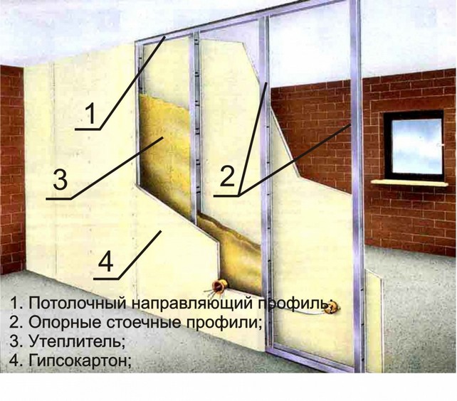

Когда обрешётка готова, можно переходить к самому монтажу гипсокартона. Листы материала размеряются и отрезаются в соответствии с параметрами обрешётки. Для резки гипсокартона можно использовать простой канцелярский нож, которым надрезается картонное покрытие, после чего лишнее просто отламывается. Затем нужно разрезать оставшийся слой картона, и лист можно прикручивать.
Обратите внимание!   Гипсокартон прикладывается к каркасу обрешётки и прикручивается саморезами. Важно учитывать, что при этом необходимо соблюдать осторожность. Гипсокартон – материал достаточно хрупкий, а потому, если не рассчитать силу нажима на инструмент, лист можно продавить, что может привести к его разрушению.

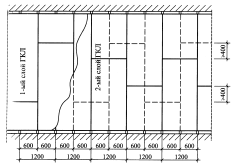

 После того как первый слой гипсокартона будет прикручен, поверх него монтируется второй. Это делается для того, чтобы придать фальш-стене дополнительную прочность. Можно обойтись и без этого, но лучше не экономить. Для того чтобы лучше понять суть того, о чём идёт речь, достаточно будет просто немного надавить на однослойное покрытие из гипсокартона и всё станет ясно.
Можно добавить, что во время монтажа фальш-стены могут возникнуть определённые трудности при установке крайних листов материала. Проблема в некоторой степени решается при помощи простого рубанка, которым под углом около 45 градусов с листа снимается фаска. Так его будет гораздо проще вмонтировать.
