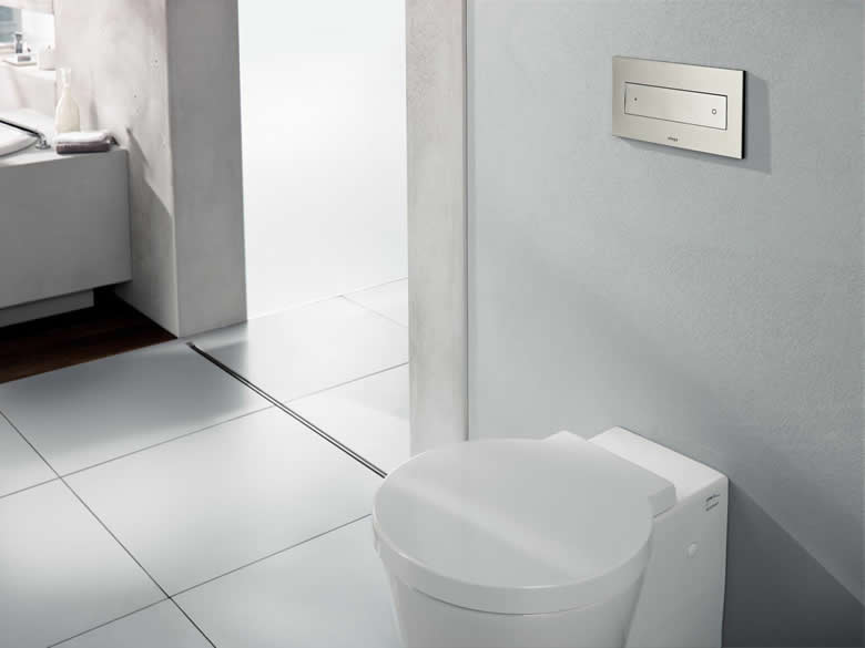

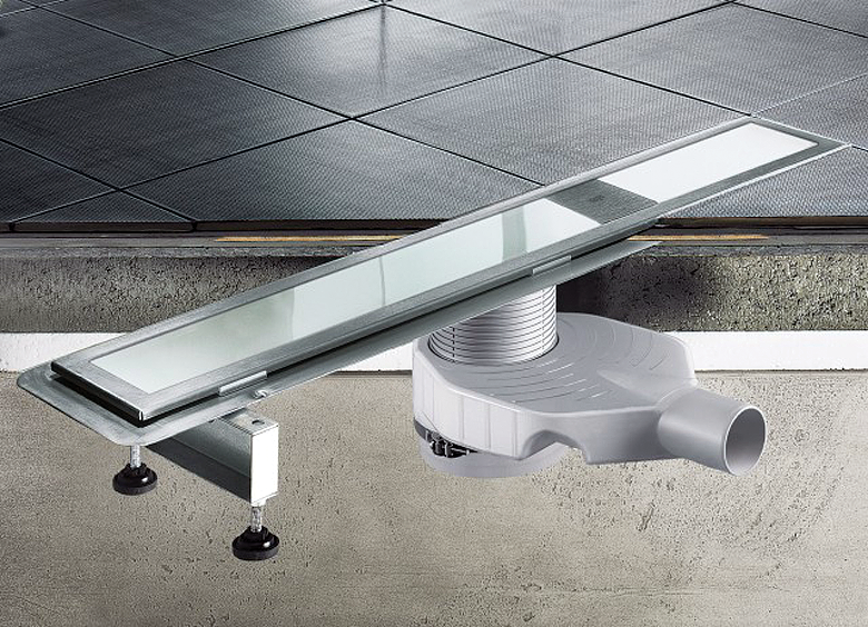

Точечные изделия могут располагаться в любой точке помещения. Линейные трапы для душа размещают преимущественно по краям и в углах комнаты. Пристенные трапы устанавливают возле стен.
Полезный совет! Для пожилых людей, детей и людей с ограниченными возможностями идеально подходят линейные щелевые трапы для душа.
Высота трапа может быть 90-150 мм. Сливная мощность составляет 0,8-1 л/с. В зависимости от подходящей канализационной трубы к месту слива, трап может быть с горизонтальным или вертикальным выпуском. Более удобный отвод воды обеспечивают горизонтальные трапы. Но трапы с вертикальным отводом воды обеспечивают большую пропускную способность.

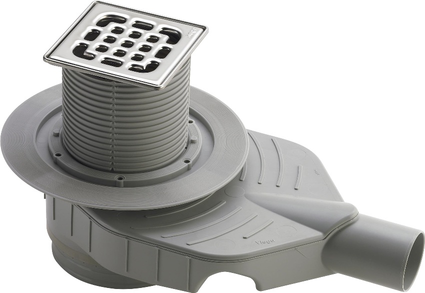

Самыми популярными изделиями на сегодняшний день являются вертикальные трапы с сухим затвором, которые обеспечивают максимальную пропускную способность и защищают помещение от неприятных зловоний.
Полезный совет! Чтобы исключить возможность выхода такого клапана из строя в результате обрастания мусором, следует регулярно производить его очистку.

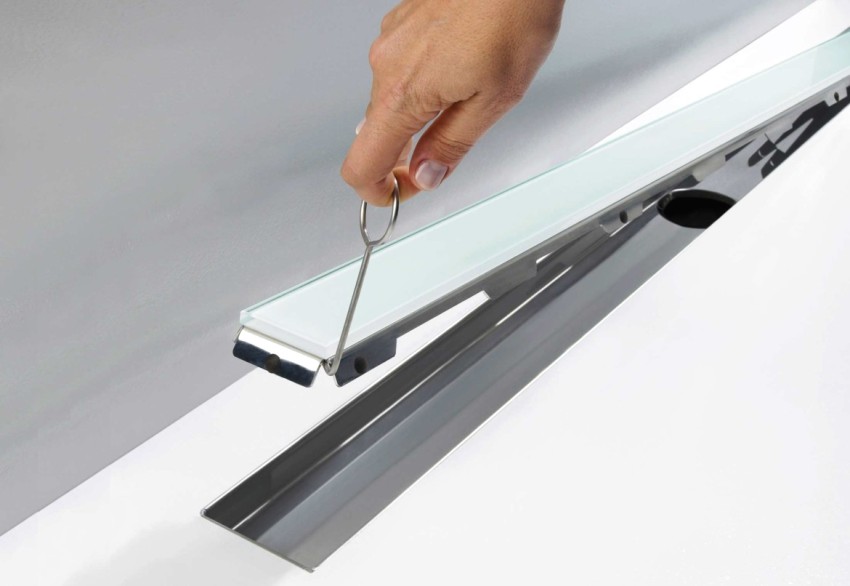

Разновидности решеток для трапа
Решетки для трапов могут быть изготовлены из различных материалов. Наиболее качественной считается решетка, выполненная из нержавеющей стали. Менее долговечны решетки из пластика, но они значительно дешевле, чем металлические. Также в магазинах можно встретить более современный вид решетки из стекла, которая очень хорошо смотрится в душевых комнатах и не уступает по сроку службы решетке из нержавейки.

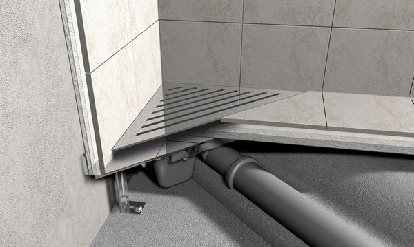

1.В центре душевой комнаты. Здесь следует обеспечить уклон пола с четырех сторон.
2.В одном из углов. При таком решении уклон пола выполняется в двух плоскостях, обеспечивая сток воды в нужный угол. Это самый оптимальный вариант, который не привлекает лишнего внимания.
3.Возле стены. Уклон пола выполняется в сторону слива в одной плоскости. Таким способом монтируются щелевые линейные трапы для душа в полу под плитку, которые обеспечивают высокую пропускную способность. Они хорошо смотрятся в полу и намного реже засоряются.

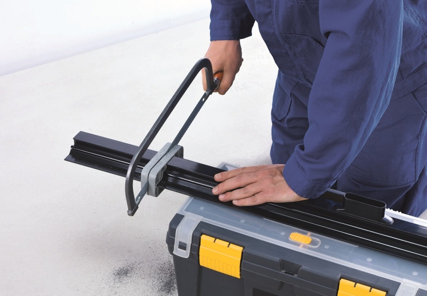

Монтаж трапа под плитку для душевой кабины
В случае монтажа трапа для частного дома, слив для душа устраивается в монолитном полу, и обеспечивается вертикальный отвод канализационной трубы. Для квартиры многоэтажного дома толщины стяжки пола недостаточно для устройства такой конструкции. В связи с этим приходится дополнительно поднимать уровень пола на 12-15 см в ванной и одновременно устраивать его уклон.
Монтаж трапа состоит из нескольких этапов:
-определение местоположения трапа. Здесь важно учесть размер плитки, чтобы иметь возможность уложить кратное ее количество от стены до трапа. Тогда не придется ее резать, что сделает более эстетичным внешний вид душевой;
-соединение трапа с канализационным сливом посредством сантехнических труб серого цвета диаметром 40-50 мм;
-устройство теплоизоляционного слоя толщиной около 5 см. В качестве изоляционного материала отлично подойдет экструдированный или гранулированный пенополистирол. Под все сантехнические элементы вырезаются необходимые контуры;
  • выполнение черновой бетонной стяжки толщиной около 4 см, которая заполняет все свободное пространство до фланца сливного трапа. С помощью правила производится выравнивание слоя раствора;размещение гидроизоляционной мембраны, которая необходима для обеспечения дальнейшей герметизации пола;установка внутренней части в корпус трапа;-выставление направляющих пластиковых реек различной толщины, которые входят в систему душевого трапа. Толщина реек постепенно уменьшается в сторону сливного отверстия. Это обеспечивает уклон поверхности. Уклон составляет 10 мм на метр будущей заливки;

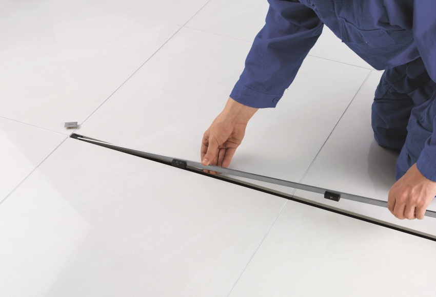

    -монтаж чистовой бетонной стяжки с необходимым уклоном в сторону слива. Ее уровень должен быть ниже высоты сифона на толщину плитки и слоя клеевого материала;
    -укладка влагостойкой керамической плитки начиная от трапа по направлению к стене;
    -затирка межплиточных швов влагостойкой затиркой;
    -заделывание герметиком на основе силикона мест примыкания плитки к корпусу трапа;
-установка и крепление решетки на корпус трапа. Защитная решетка должна располагаться на одном уровне с поверхностью плитки или быть ниже ее на пару миллиметров.

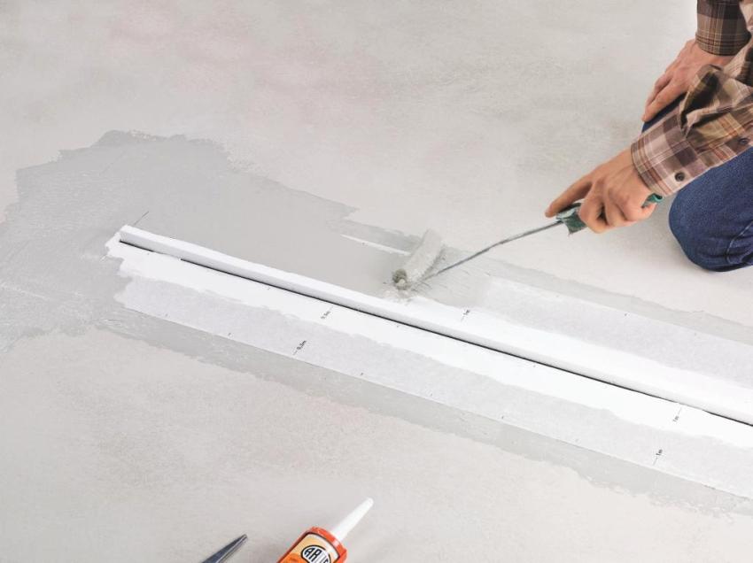

После каждого нового слоя следует обработать места соединения пола со стенами гидроизоляционной мастикой или заклеить демпферной лентой для изоляции. Такая процедура позволит исключить возможность проникновения воды в нижние слои, что может способствовать образования очагов плесени и грибка.
Полезный совет! Для гидроизоляции также можно использовать битумно-каучуковую или битумно-полимерную обмазочную мастику. Она наносится после грунтовочного слоя толщиной 2-3 см.
