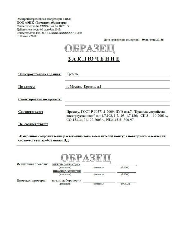

Нельзя также забывать о том, какая контора будет производить проверки правильности произведенных работ, осуществлять замеры сопротивления и работу сопутствующих электрических приборов.
Вопрос касательно проверки заземления известен массой разногласий от тех или иных источников. Произвести работы по контролю смонтированной системы, призванной заземлить газовый котел, должен сотрудник Газового хозяйства. В то же время, измерить и проконтролировать сопротивление использованных при подключении материалов обязан представитель электрической лаборатории. Истина всегда зависит от конкретного муниципального образования, потому эти вопросы нужно решить с инстанциями предварительно, чтобы избежать возникновения возможных казусов.

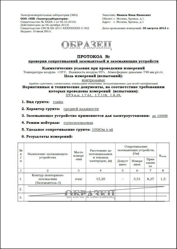

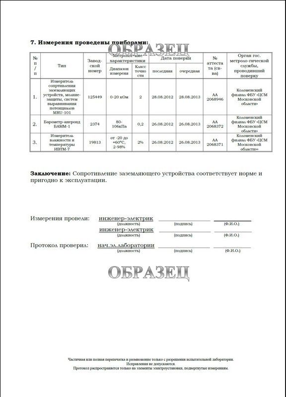

Протокол проверки сопротивления заземлителей и заземляющих устройств выглядит следующим образом:
Периоды измерения сопротивления регламентируется согласно параметрам конкретного оборудования, но в любом случае выполняются не реже раза в год. Максимальное значение заземляющей цепи рассчитывается зависимо от грунта, показателя его влажности и прочего. В случае соответствия измеренных данных, прописанным в ПУЭ, нормам, собственнику будет выдан акт о заземлении.
