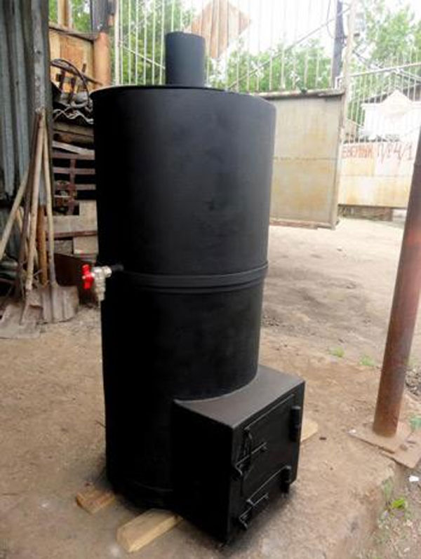

Пошаговая инструкция по сборке металлической печи для бани
Сразу же хотелось бы отметить, что сборка подобного рода предусматривает использование некоторых навыков при работе со сварочным аппаратом. Если вы никогда с этим не сталкивались, то лучше для начала потренироваться на металлических обрезках.
Чтобы самостоятельно изготовить и установить металлическую печь для бани, придерживайтесь следующей последовательности действий:
1.Смонтируйте сперва пьедестал (основание). В заранее размеченном месте 700х700 мм уложите кирпич на специальный клей в три слоя.
2.Убедитесь, что раствор застыл, а кирпич уложен в горизонтальном уровне. Используйте строительный уровень.
3.С помощью болгарки разрежьте трубу на две части: 700 мм и 900 мм.
4.От нижней части длинного отрезка отступите 80 мм, после чего с помощью маркера начертите прямоугольник 200х50 мм.
5.Вверх по трубе, параллельно предыдущему прямоугольнику на расстоянии 40 мм друг от друга начертите такой же.
6.Вырежьте из трубы оба прямоугольника. Учтите, что после отрезания, они нам ещё понадобятся в качестве дверок, поэтому выполняйте все аккуратно и внимательно. Таким образом, нижнее отверстие будет играть роль поддувала, а верхнее – для загрузки топлива.
7.На трубу приваривают петли, а на дверцы – защёлки. После этого можно соединить дверцы с трубой
8.В металлическом листе начертите круг диаметром 700 мм. Вырежьте его с помощью болгарки.
9.Посреди вырезанного круга вырежьте отверстие, которое соответствует размерам заранее купленной решетки.
10.Круг с отверстием приваривают к трубе. Убедитесь, что все швы хорошо сварены.
11.Ещё выше по трубе, вырежьте ещё одно отверстие. Оно будет предназначено для загрузки камней. Не забывайте, что из отрезанного материала также необходимо изготовить дверку.
12.Изготовьте решётку для камней. В качестве материала используйте катанку, которую необходимо приварить с шагом, в соответствии с размером камней (чтобы они не проваливались в топку).
13.Вырежьте ещё один металлический круг диаметром 700 мм. Он сыграет роль крышки для ёмкости с камнями. В середине круга вырезается отверстие диаметром 100 мм. Оно необходимо нам для дымохода.
14.Полученную конструкцию привариваем к верхней части трубы.
15.Теперь отрезаем трубу 700 мм на длину 100 мм. Привариваем к конструкции сверху, чтобы у нас получилась ёмкость для воды.
16.В баке делаем отверстие соответствующего диаметра, после чего привариваем или вкручиваем в него шаровый кран.
17.Снова вырезаем круг диаметром 700 мм. Круг нужно распилить на 2 неравные части.
18.В большей части вырезаем отверстие 100 мм под дымоход, а к меньшей привариваем петли.
19.Большую часть привариваем полностью к верхней части, а меньшую лишь на петли, чтобы можно было впоследствии доливать воду.
Как видно, самостоятельно сварить и установить металлическую печь для бани в домашних условиях вполне реально. Необходимо немного терпения и сноровки, тогда процесс не покажется вам таким уж сложным. Всегда придерживайтесь правил техники безопасности. И запомните главное – чем толще металл, тем дольше срок службы печи. Особое внимание обратите на заполнение сварных швов.
