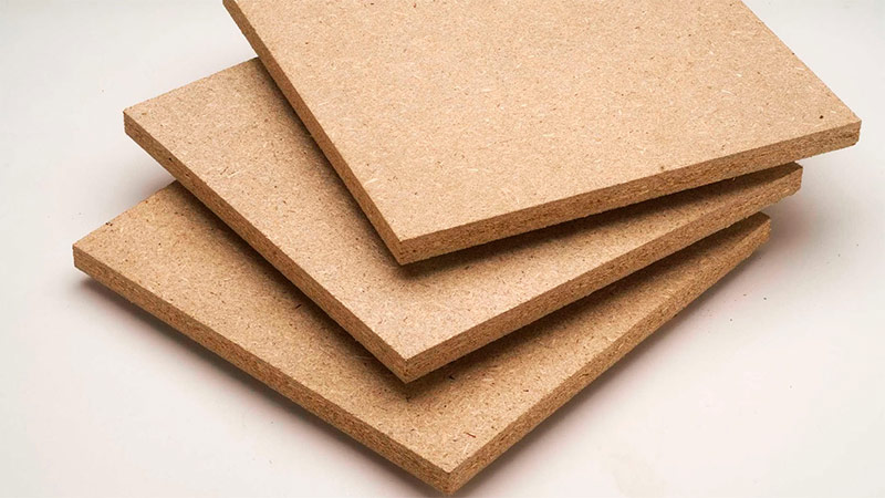

ДСП – изготовление и применение
Сырьем для получения листов ДСП (древесностружечной плиты) являются древесные опилки. Процесс производства заключается в смешивании сырья со связующим веществом, в качестве которого применяются различные формальдегидные смолы и прессованием получившейся массы.
Когда основа готова, на нее может быть наклеен наружный декоративный слой, в результате чего получаются такие подвиды материала как ЛДСП (ламинированное ДСП) и КДСП (кашированное ДСП). Во втором случае в качестве покрытия используется «посаженная» на клей бумага, которая по многим параметрам проигрывает ламинату, но привлекательнее по цене.
Сферами применения ДСП являются производство корпусной мебели, упаковка грузов и различные строительные работы.

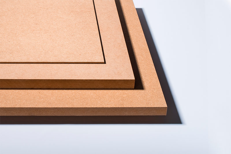

МДФ – изготовление и применение
Технологически производство плит МДФ (древесноволокнистой плиты) напоминает изготовление бумаги – как минимум подготовка сырья до определенного момента делается одинаково.
Для создания МДФ используются не цельные стружки и опилки, а измельченные до состояния отдельных древесных волокон. Это значит, что в качестве сырья можно использовать любые отходы деревообрабатывающей промышленности.
На первом этапе подготовки сырья, оно перемалывается до размера крошек, после чего проходит очистку горячим паром, который подается под давлением. После этого очищенная и увлажненная масса подается на дефибрёр, который окончательно перемалывает ее частицы до минимальных размеров.
Последними этапами производства являются просушка сырья, смешивание всей массы со специальными смолами и горячее прессование в готовые плиты. В результате получается материал, который по многим параметрам не уступает натуральному массиву дерева. Основное применение он нашел в мебельной промышленности, так как в остальных отраслях выгоднее использовать более дешевые аналоги.

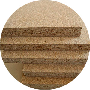

На этот параметр напрямую влияет используемое в производстве сырье. Так как ДСП изготавливается из цельных стружек, которые могут располагаться в произвольном порядке, то его средняя плотность будет различной, причем в достаточно большом диапазоне – от 350 до 650 кг/м³. При этом существуют несколько разновидностей ДСП, которые как раз и отличаются друг от друга плотностью прессования и соотношением исходного сырья к количеству связующих веществ.
При производстве МДФ сырье измельчается до практически однородного состояния, поэтому таких больших расхождений в плотности у него нет – средний показатель находится в пределах 720-870 кг/м³.
Как итог, по прочности МДФ значительно превосходит плиты из ДСП, а в некоторых случаях, даже определенные разновидности массива натурального дерева.

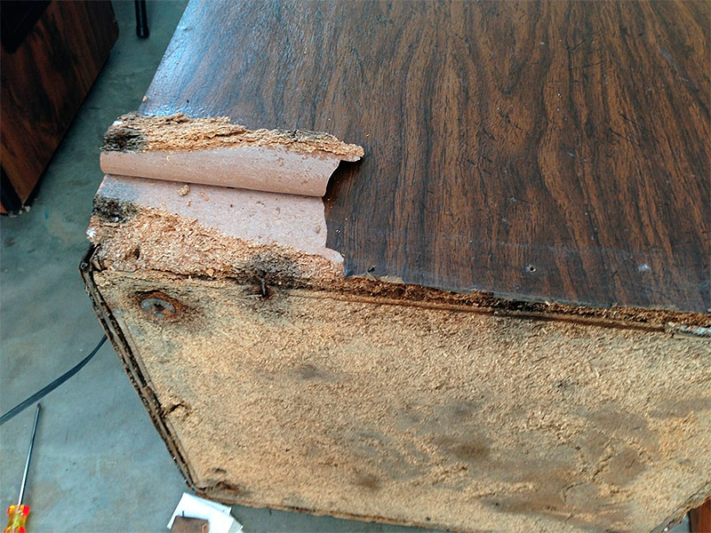

В чистом виде плита ДСП очень плохо переносит воздействие влаги – при намокании ее основа активно начинает впитывать воду и может увеличить свой объем примерно на 30%. Несколько лучше с влагостойкостью у ЛДСП – ламинат сам по себе не боится воды и способен достаточно долго сопротивляться намоканию, поэтому его часто используют для создания столешниц бюджетного класса. Он отлично себя зарекомендовал, но при порче внешнего покрытия все недостатки проявляются в полной мере – если к плите просачивается вода, то она будет активно впитываться.
Так как МДФ сам по себе более плотный материал, то и без наружного покрытия он хорошо сопротивляется намоканию и даже при попадании в воду способен удерживать форму в течение нескольких часов, чем превосходит даже некоторые виды натуральной древесины.

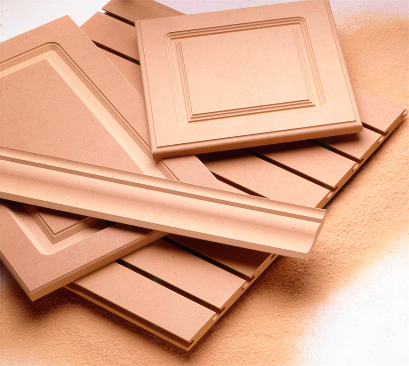

Так как для создания МДФ используется мелкодисперсное сырье, то это отражается на структуре материала, которая более однородная и плотная. Этот материал легко переносит любой вид обработки – распил, фигурную резку или фрезерование.
Благодаря легкости обработки МДФ получил широкое распространение при изготовлении резных фасадов, наличников и молдингов применяемых в мебельном производстве. По этому показателю верх одерживает МДФ.
