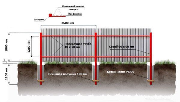

Конструкция ограждений из металлического профиля очень проста — в комплект забора из профнастила входят фундамент, каркас и, собственно, зашивка ограждения листами профнастила.
Наиболее ответственной частью всего сооружения является фундамент ограждения. Он может быть:
1.Столбчатым — каждый столб забора устанавливается и бетонируется отдельно;
2.Ленточным — все опоры ограждения связаны сплошным железобетонным фундаментом по всей протяженности забора;
3.Ленточно-столбчатым — наиболее трудоемкий и наиболее надежный.
Наиболее оптимальным вариантом считается устройство ленточных фундаментов. Они равномерно распределяют ветровую нагрузку по всей протяженности ограждения, не требуя при этом таких больших затрат, как ленточно-столбчатая конструкция.
Если при устройстве индивидуальных фундаментов для каждой опоры ограждения бетонной смесью заполняют специально выкопанные для столбов ямы, то для монтажа ленточных фундаментов необходима установка специальной опалубки. В случае если в дальнейшем не планируется облицовка фундамента, опалубка для забора из профнастила должна выполняться из металлических листов или влагостойкой фанеры. При использовании такой технологии после застывания бетонной смеси, поверхность фундамента будет гладкой и не потребует последующей отделки.
Для защиты от дождевой воды, стекающей по поверхности профилированного листа, на верхнюю часть ленточного фундамента устанавливается отлив для забора из профнастила. Он предохраняет фундамент от разрушения, которое может быть вызвано замерзанием влаги, попавшей внутрь бетонной ленты.
Отливы для забора из профнастила на ленточном фундаменте
Следующим элементом конструкции ограждения является каркас для забора из профнастила. Он включает в себя металлические опорные столбы и направляющие для забора из профнастила. Очень часто столбы ограждений из профилированного металлического листа с цветным защитно-декоративным покрытием выполняются из кирпича или натурального камня. Но даже в этом случае внутрь кладки устанавливается металлический профиль или несколько арматурных стержней.
На верхнюю часть каждого кирпичного столба устанавливается специальный козырек для забора из профнастила. Он выполняет ту же функцию, что и отлив в нижней части ограждения, имеет вид металлического «колпака» и защищает кладку от разрушения, вызванного попаданием влаги внутрь столба.

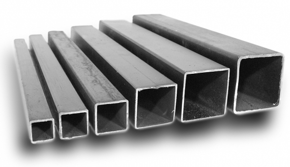

Стойки для забора из профнастила обычно изготавливают из профильной стальной трубы сечением 60×60 или 80×80 мм.
Лаги для забора из профнастила крепятся к металлическим столбам с помощью электросварки. Иногда вместо сварного допускается винтовое соединение — это актуально для районов с очень низкой ветровой нагрузкой и для невысоких ограждений. Кроме того, такие заборы можно легко разобрать и перенести на другое место, поэтому для временных ограждений применяются, как правило, именно винтовые соединения.
Опорные элементы забора из профнастила – столбы и прожилины
Прожилины для забора из профнастила устанавливаются в несколько рядов. При высоте забора до 2,0 м обычно достаточно двух направляющих, при большей высоте их лучше расположить в три ряда. Используют для прожилин металлический профиль сечением 60×30 или 40×20 мм.

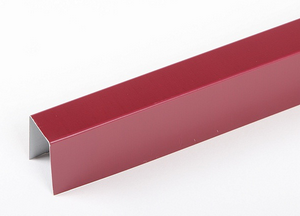

Конек для забора из профнастила отличается от конькового элемента для кровельных покрытий. Он представляет собой П-образный профиль, надевающийся на верхнюю часть профилированного листа ограждения. Ширина профиля должна соответствовать высоте трапеции профнастила. В отличие от кровельного конька, заборная планка выполняет больше декоративную функцию. После ее установки ограждение приобретает аккуратный законченный вид.
Материалы для забора из профнастила — ограждение с верхней торцевой планкой
