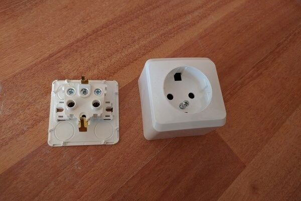

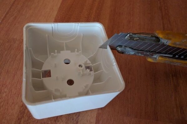

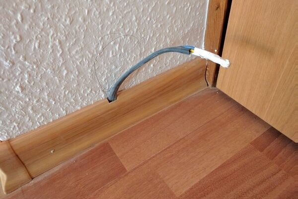

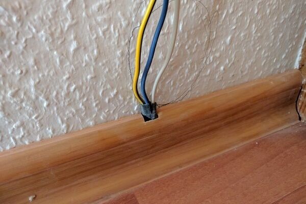

Для начала разберем процесс подключения накладной розетки к кабелю, скрыто проложенному в плинтусном коробе.
Шаг 1: Для того чтобы разобраться с процедурой установки розетки с заземлением начнем с самого простого накладного типа

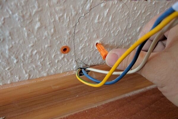

Определение принадлежности проводов
Перед тем, как установить и заземлить розетку, первым делом отключают питание на электрощите. Задача мастера – снять напряжение с распределительной коробки, запитывающую линии с подлежащей замене розеткой.
Проложенные от электрощитка открытым или закрытым способом провода заводят в полость подрозетника. С помощью электрического тестера определяют, где «фаза», а где «0».

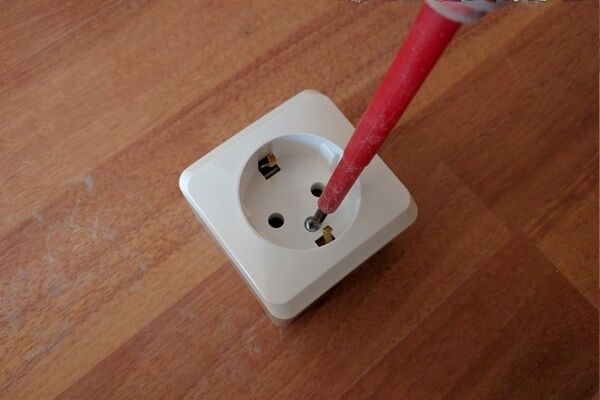

Но при работе с электропроводкой, оснащенной заземляющим проводом, все же лучше пользоваться мультиметром. Это многофункциональное устройство пусть даже самого простого исполнения станет незаменимым помощником и при обнаружении обрыва провода, определения целостности радио- и электрокомпонентов.
Использовать прибор не сложно. На мультиметре устанавливают диапазон измерений переменного тока на отметку свыше 220 Вольт. После чего одну щупальцу прикладывают к фазному контакту, а вторую – к «земле» или «0». При контакте с «0» на приборе отразится напряжение 220В, на «земле» напряжение покажет немного ниже.

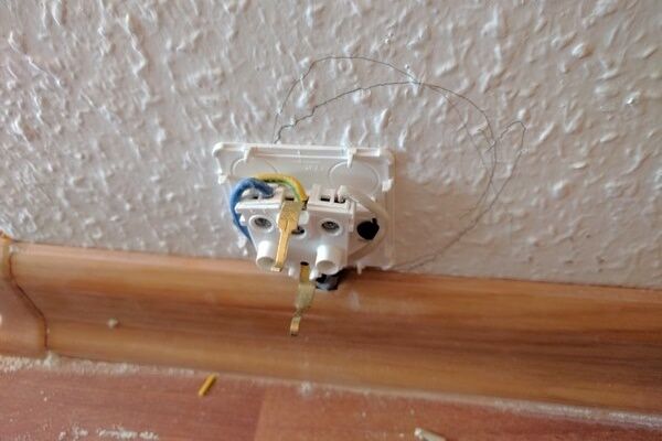

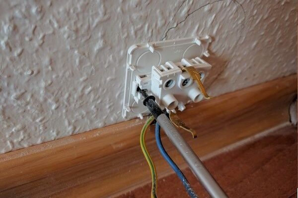

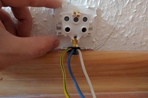

Основную жилу проложенного от щитка к розетке кабеля зачищают на высоту 7-8 см от края. Концы размещенных внутри него проводов зачищают ножом от оплетки на высоту в 10-12 мм от края.
Работу следует выполнять максимально аккуратно, поскольку малейшее повреждение изоляции нейтральной жилы способно спровоцировать замыкание «фазы» на корпус прибора. Как результат, при обрыве нулевого провода подключенные к точке электроприборы не работают, а розетка выглядит обесточенной и кажется на первый взгляд безопасной.

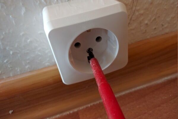

Защитный провод подключают к дополнительным контактам, расположенным отдельно от силовых. Нулевой и фазный провода подводят к силовым контактам. Очередность их монтажа не играет существенную роль.
При соединении всех трех проводников важно обеспечить высокую надежность контактов. Это объясняется тем, что слабый контакт способен вызвать увеличение тока, как следствие – разогрев кабелей. Возникновение такой ситуации может привести к чрезвычайной ситуации.
