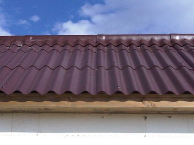

Шиферное покрытие можно укладывать несколькими способами: встык или внахлест, накладывая волну следующего листа на волну предыдущего (см. фото). Укладка встык более сложная и требует большой аккуратности. А вот последний вариант более простой и может запросто осуществляться своими руками, но при этом нужно использовать больше материала, что соответственно увеличит денежные расходы. Какой из этих вариантов выбрать, будет зависеть лишь от хозяина постройки.

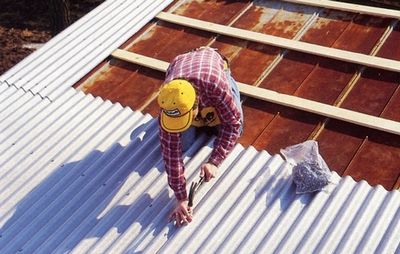

Для того чтобы прибить шифер, чтобы он не лопнул, можно использовать шиферные гвозди или специальные саморезы, которые стали выпускаться не так давно (см. фото). Шиферные гвоздики, используемые в работе, могут иметь длину от 7 до 12 сантиметров и изготавливаться из оцинкованной стали, которая не подвержена появлению ржавчины. Размер гвоздей выбирается в зависимости от толщины материала: чем больше волна, тем длиннее должен быть гвоздь. Специалисты утверждают, что лучше выбрать более длинные гвоздики и потом загнуть их, чем не до конца прибить шифер и потом он отлетит под порывом ветра.
Шиферные гвозди в свою очередь можно разделить на обычные, т.е. из оцинкованной стали, и мягкие. Обычные гвоздики забиваются в гребни волн, а мягкие резиновые – в их желоба. При этом нужно следить, чтобы в местах пробивания не образовывались слишком большие дырочки. В этом случае необходимо использовать специальные резиновые прокладки. Для того чтобы прибить шифер достаточно применять обычный молоток. Иногда гвозди приходится держать во время забивания. Для этого надежней всего использовать пассатижи.

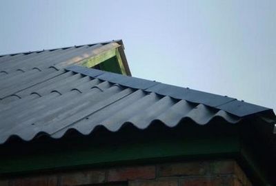

Особенности фиксации конька
Коньковое покрытие создают при помощи двух коньков, которые укладывают на примыкающие скаты. У того из них, который укладывают первым, длина – увеличенная, примерно на 1 см, второй – короче. Оба конька должны быть уложены таким образом, чтобы те их кромки, которые расширены, были бы ориентированы в сторону фронтона.
И на том, и на другом должны быть высверлены отверстия, предназначенные для крепежных элементов: по два крепежа на поверхности плоских отворотов и на оси гофры, проведенной в поперечном направлении. При этом важно проследить, чтобы отверстия, находящиеся на отворотах, расположились на вершинах волнистых асбоцементных листов, составляющих поверхность основного покрытия.

На практике используется два метода. При первом совмещаются кромки соседних листов, при втором – они укладываются внахлест (волна последующего листа на волну предыдущего). Способ совмещения более трудоемкий и требует определенных навыков и аккуратности.
Второй способ более простой, однако и более затратный, так как из-за нахлеста уменьшается ширина листов, следовательно, увеличивается расход. При таком способе нужно учитывать и направление господствующего ветра. Поэтому листы нужно укладывать так, чтобы «стык» листов был расположен по его направлению. Иначе верхний лист будет «стараться» приподняться под порывами ветра.

Лучше всего использовать специальные шиферные гвозди, имеющие необходимую расточку. В этом случае сверлить листы шифера не потребуется. Но если под рукой нет ничего, кроме обычных длинных гвоздей, то можно листы прибивать и ими. Можно применять и саморезы, однако придется сверлить лист. Кроме этого, нужно будет найти подходящие шайбы под головку гвоздя (самореза). Если дизайн крыши не важен, то вместо шайб можно использовать любой подходящий материал (куски жести, плотную кожу, толстую резину и т.п.).
