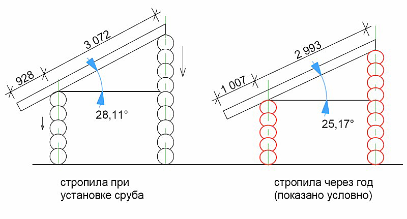

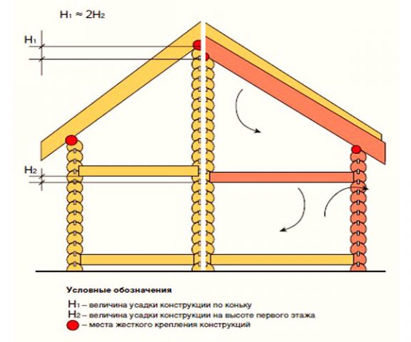

Усадка – процесс изменения размеров деревянных построек из-за снижения влажности древесины, которые длиться в течении 1-3 лет с момента постройки. Наиболее активно усадка происходит в первый год, за который дом может стать ниже на 1-2 ширину 1-2 венцов. Именно из-за этого свойства дерева не рекомендуется выполнять перекрытие крыши сразу после постройки. Скользящая опора для стропил решает эту проблему, выполняя в конструкции стропильного каркаса следующие функции:
1.Предотвращение деформации стропил в процессе усадки деревянного дома. Благодаря такой подвижной системе, стропильные ноги подстраиваются под размеры и геометрию сооружения, компенсируя распирающие нагрузки, которым подвергаются несущие стены.
2.Обеспечение подвижности каркаса при эксплуатации. Древесина – натуральный материал, который в процессе эксплуатации, даже после окончания процесса усадки, может изменять свою влажность и размеры. Про деревянные дома говорят, что они «дышат», поэтому стропильный каркас крыши должен подстраиваться под них, также изменяя размеры при повышении или понижении влажности.
Обратите внимание! Многие считают, что если стропила и коробка дома изготавливаются из одного и того же материала, то стропильная система в процессе усадки не будет деформироваться. На самом деле, усадка разных узлов конструкции происходит неравномерно. При этом происходит изменение размеров и геометрии элементов каркаса сразу в нескольких плоскостях

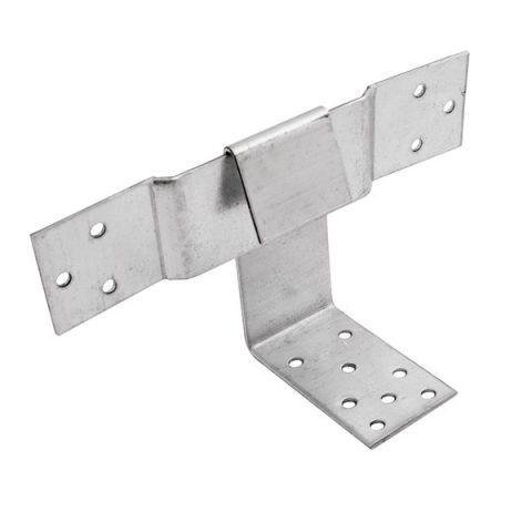

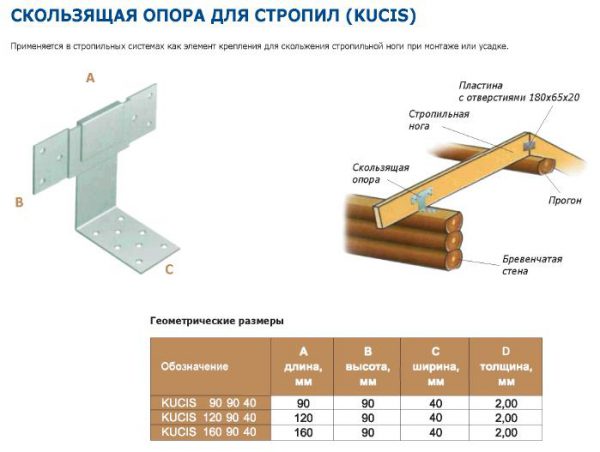

-Открытого типа. Скользящие крепления для стропил открытого типа представляют собой разборную конструкцию, состоящую из направляющей, прочно фиксируемого к стропильной ноге, и уголка, который крепится к мауэрлату стропильного каркаса. Отличаются различные модели всего по 2 факторам: количеству крепежных отверстий, которых может быть от 1 до 5, а также запасом хода. Минимальный запас хода скользящей опоры составляет всего 60 мм, а минимальный – 160 мм. Чем этот параметр больше, тем лучше крепление защищает от деформаций, обеспечивая максимальную подвижность стропилам.

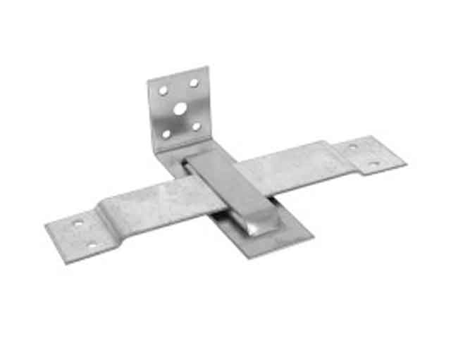

-Закрытого типа. Скользящая опора стропил закрытая, в отличии от открытой, не собирается и не разбирается. Это цельная, монолитная конструкция, которая продается и устанавливается сразу в собранном виде. В таком случает уголок, прикрепляемый к мауэрлату, имеет петельку, через которую в процессе изготовления крепления продевается направляющая планка, фиксируемая на стропила.
Подвижное крепление закрытого типа Профессиональные кровельные мастера считают, что подвижные крепления для стропил открытого типа намного удобнее для монтажа, особенно если сборка стропильного каркаса выполняется руками неопытного работника. С другой стороны, закрытые опоры надежнее в эксплуатации, а также выдерживают большие нагрузки.

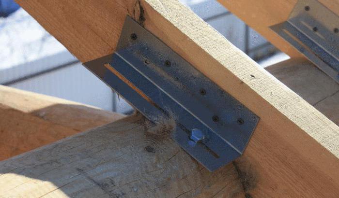

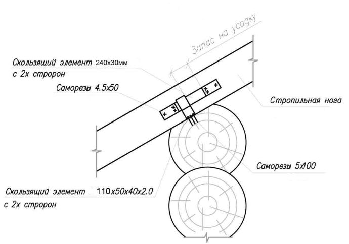

5.Опора скользящая для стропил крепится на нижнем конце ноги. Чтобы обеспечить надежную фиксацию, необходимо закрепить направляющую и бегунок 2-3 крепежными элементами.

Помните, что выбор длины направляющей планки подвижного крепления зависит от возможной величины усадки дома. Чем больше влажность древесины, использованной для строительства, тем больше должен быть размер салазок.
