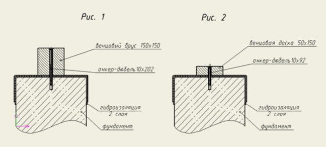

Фиксация первого ряда к ленточному фундаменту
Прочно зафиксировать деревянный брус к ленточному основанию можно с помощью анкерных болтов. Достоинством такого способа крепления является возможность крепления непосредственно на месте строительства. Такая укладка из бруса относится к самым простым, но в то же время, надежным работам. Для выполнения такой фиксации необходимо уложить брус на заранее подготовленный фундамент, покрытый гидроизоляцией. В местах крепления следует проделать отверстия в древесине с помощью дрели и специальной коронки, удалить древесину и уже с помощью перфоратора сделать отверстие в фундаменте. Последним этапом станет установка анкерного болта в готовое отверстие и его затягивание накидным гаечным ключом.
Прочное крепление бруса на фундамент с помощью анкерных болтов обеспечивает не только проверенную фиксацию, но и позволяет в случае необходимости поднять всю конструкцию над фундаментом с помощью домкратов. Укладка первого венца должна выполнятся особенно ровно. Поэтому рекомендуется выровнять фундамент перед креплением деревянного бруса. Также укладывая материал рекомендуется постоянно контролировать ровность поверхности. Использование анкерных болтов позволяет быстро, просто и очень крепко зафиксировать деревянный брус на основании дачного домика или хозяйственного сооружения. Прикрепить первый ряд деревянного бруса можно самостоятельно, даже не имея опыта и специального оборудования. Фиксация анкерными болтами не займет слишком много времени, а закрепленный материал будет зафиксирован особенно надежно.
