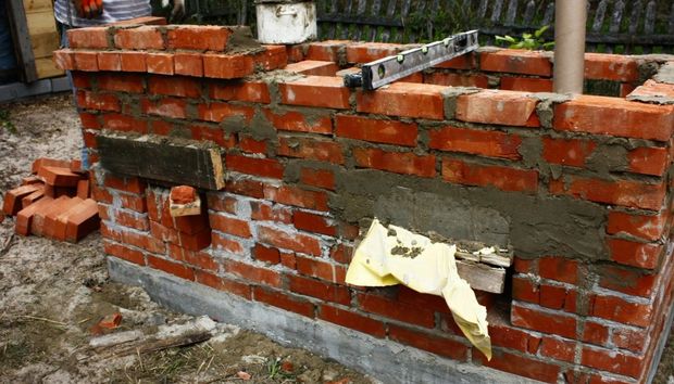

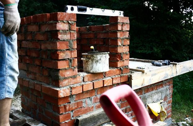

Шаг второй – возведение стен и пода для пиццы 2Стены коптильни должны быть изготовлены из материалов, которые не аккумулируют тепло. В противном случае, копчености будут сушиться и обгорать. Будет невозможно достичь низкой температуры дыма.
Я использовал самые дешевые красные кирпичи, но это может быть любые другие материалы, которые могут выдержать высокую температуру, кирпич бывший в употреблении или керамический кирпич и т.д.
Под для выпекания пиццы/хлеба должен быть изготовлены из различных материалов. На этот раз, материал должен накапливать тепло. Это может быть глина, глиняные кирпичи или (как в моем случае) специальный шамотный кирпич. Имейте в виду, что для кладки такого кирпича требуется также специальный раствор, который устойчив огонь.
Кладка не сложный процесс, и не беспокойтесь о мелких деталях, так как вся конструкция будет оштукатурена позже.

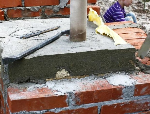

Шаг третий перемычки

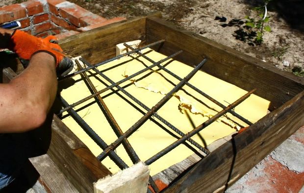

Самый простой способ сделать перемычки – сделать их из бетона.
Во-первых Вы должны сделать высадку, а затем армировать стальной арматурой и покрыть все это бетоном.
Единственное, что следует помнить о том, чтобы поставить дымоход в пиццерийном очаге. Я сделал отверстие из бумажной трубки, затем бумагу удалил.

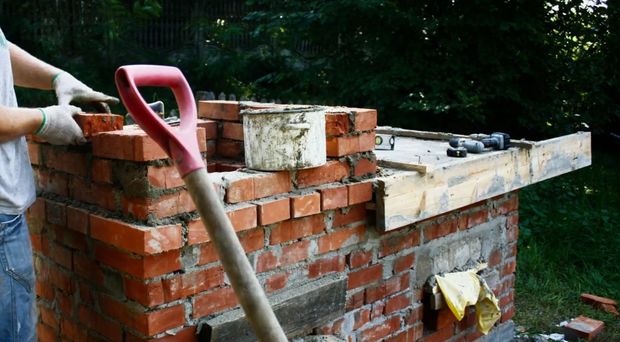

Шаг пятый – главный дымоход, курильная камера
Я создал дополнительный карниз между очагами и коптильной камерой. Как Вы можете видеть, карниз сделан из кирпича в коптильной части, а в части печи для пиццы из бетона. Это потому, что часть карниза в печь для пиццы является последним рядом. Так что я сделал пояс, который включает карниз, армирование и залил все бетоном.

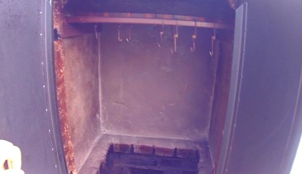

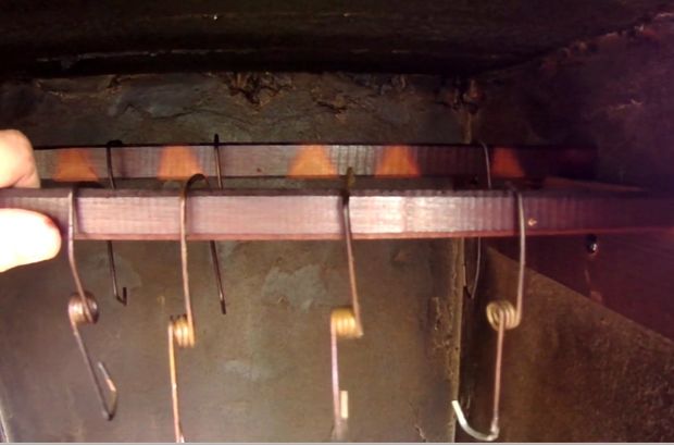

Шаг шестой коптильная камеры плечики для мяса
Вешалки для мяса должен быть съемным. Я создал их из деревянных палочек. Для таких палочек важно использовать лиственные породы дерева
На этих палках я вешаю некоторые металлические вешалки, которые сделал из специальных крышек для банок, но это потому, что у меня было много. В нормальном случае лучше использовать проволоку из нержавеющей стали.
