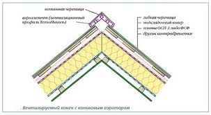

Готовый аэратор – простейший вариант устройства вентиляции этого типа. Это элемент из пластика, верхняя часть которого цельная, а боковая – перфорированная. Имеющийся внутри фильтр защищает чердак от попадания осадков, пыли и другого.
Длина аэратора колеблется в пределах 50–122 см. Аэраторы присоединяют друг к другу вдоль всей длины линии сопряжения скатов, обеспечивая непрерывность вентилируемого элемента. Пластиковая поверхность абсолютно незаметна, так как по окончании укладки ее покрывают гонтами мягкой черепицы.

Рассмотрим, устройство вентилируемого конька на примере готового аэратора.
Устройство вентиляции в этом случае достаточно простое.
-Изначально формируют вентиляционный зазор шириной 4–5 см. При наличии конькового бруса по двум его сторонам производят пропилы шириной 2–2,5 см. И в том, и в другом случае прорези должны оканчиваться, не доходя до краев на 15 см, чтобы не нарушилась карнизная обрешетка.
-Затем подготовленный зазор очищают. Аэратор устанавливают точно по его центру. На нем предусмотрены специальные отверстия под крепеж. Конструкцию фиксируют на длинные оцинкованные кровельные гвозди. Их длины должно хватить для крепления к обрешетке.
-Как правило, крепление начинаю с одного из концов конька заподлицо с кромкой карниза фронтона и заканчивают с другого. Таким образом, хотя зазор выполнен не до краев, независимо от того, что вентиляционная прорезь начинается на расстоянии 15-30 см от краев аэратор располагают по протяженности всего конька.

-Затем поверх аэратора монтируют коньковую черепицу.

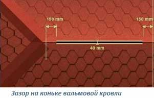

Вальмовая крыша. По обе стороны коньковой доски прорезают два зазора по 20 мм. Общая длина прорези — 40 мм. Неразрезанными оставляют два промежутка по 150 мм с обоих концов конька.

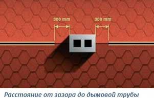

–Наличие дымовой трубы. Зазор заканчивают на расстоянии 30 см до дымохода. Сам же аэратор устанавливают до самой дымовой трубы, чтобы сохранить ровную линию.
