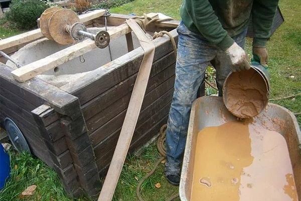

Подготовка к обеззараживающей обработке
Подготовительные работы рекомендуется в обязательном порядке производить непосредственно перед процедурой дезинфекции. От правильности подготовки во многом зависит скорость и качество обеззараживающей обработки.
В первую очередь необходимо осуществить откачку воды. Если воды в колодце мало, то достаточно будет использовать поверхностный насос. Если же уровень воды значительный, то потребуется мощный насос погружного типа. Перед запуском насоса нужно убрать из колодца плавающий мусор, лучше всего для этой цели подойдёт сачок на длинной ручке с мелкой сеткой.

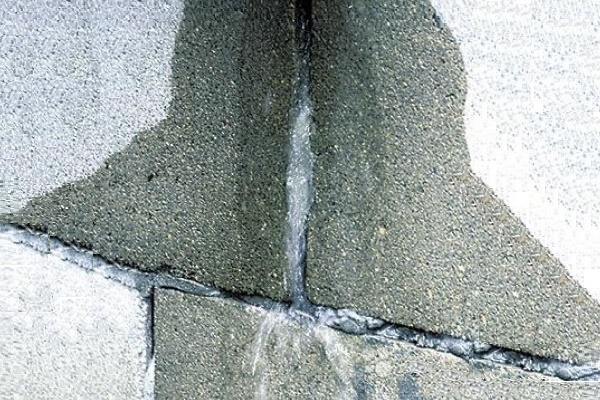

После откачки воды производится спуск в колодец и осмотр его дна и стенок на предмет наличия трещин, протечек, отложений. При наличии трещин они должны быть устранены специальным гидроизоляционным раствором. Также производится удаление со стенок колодца мусора, водорослей, ила.

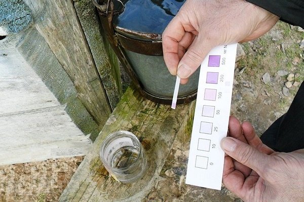

3.Если в воде присутствует запах хлора, то требуется произвести полную прокачку колодца. 4.Желательно провести химический анализ колодезной воды для оценки качества очистки и подтверждения её безопасности.
