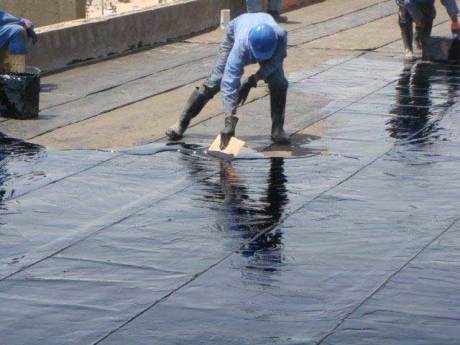

Гидроизоляция
Абсолютно водонепроницаема, выдерживает довольно большой водяной напор (сплошной поток воды), весьма прочна и стойка перед атмосферными воздействиями, ультрафиолетовым излучением, что позволяет применять её в открытом виде. Гидроизоляцию устраивают при возведении гидротехнических и подземных сооружений, фундаментов зданий, плоских кровель. К гидроизоляционным материалам относят битумную и битумно-полимерную рулонную изоляцию, мастики, полимерные мембраны, специальные цементно-полимерные проникающие составы, плиты из бентонитовых глин.

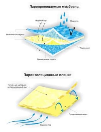

Пароизоляция
Как следует из названия, не пропускает водяные пары. С этой задачей справляются и рулонные гидроизоляционные материалы, и полимерные мембраны, но они неудобны для использования в лёгких стеновых и кровельных конструкциях. Гораздо проще крепить на каркас тонкие и лёгкие армированные полиэтиленовые пароизоляционные плёнки. Да и стоят они намного дешевле. Пароизоляция тоже является водонепроницаемой и способна защитить от дождя. Но она не обладает достаточной механической прочностью и стойкостью к ультрафиолетовому излучению, что не позволяет применять пароизоляцию в открытом виде, а только лишь под защитой кровельного покрытия, обшивки стен.
Ветровлагоизоляция
Ветровлагоизоляция для кровли способна защитить волокнистый утеплитель от продувания ветром, до определённой степени задерживает жидкую воду, но при этом свободно пропускает водяные пары. Из-за таких избирательных свойств пропускания влаги ветровлагоизоляционные плёнки называют ещё диффузионными мембранами. Они могут быть изготовлены из полимерных волокон (нетканый холст) либо перфорированной плёнки, есть и комбинированные варианты.

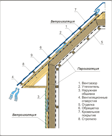

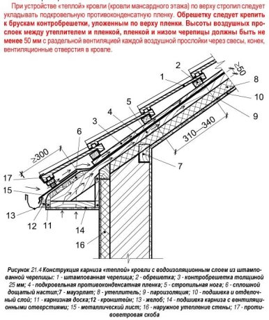

Крыша над тёплой мансардой
Мансардную крышу приходится утеплять, а утеплитель и деревянные конструкции имеют свойства впитывать влагу из воздуха. Проветривать их снизу, со стороны помещений, не получится, воздух там более влажный, чем на улице. Наоборот, изнутри крышу нужно защитить от влаги, закрыв стропила пароизоляционной плёнкой. Единственная возможность не дать дереву и минвате отсыреть — обеспечить их вентиляцию снаружи, обязательно оставив между кровельным покрытием и подкровельной плёнкой вентилируемый воздушный зазор высотой не менее 4 см. Гидро(паро)изоляция не обеспечит выход водяных паров, поэтому для мансардных кровель используют только паропроницаемую ветровлагоизоляцию (диффузионную мембрану).
Важно знать: единственно подходящий вариант подкровельной плёнки (мембраны) для стандартной конструкции мансардной кровли — диффузионная мембрана.
