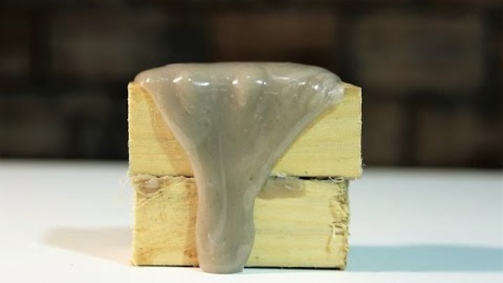

Клей, который прочно приклеивает – лучшее средство для тех, кому нужно срочно что-либо отремонтировать. Клеевой раствор, приготовленный с помощью пенопласта и растворителя, имеет ряд других достоинств.
  • После высыхания он становится крайне крепким, его сложно поцарапать.
  • Используется во многих сферах, что позволяет ему быть универсальным.
  • При небольших затратах имеет достойное качество.
  • Клей удобно наносить, так как он имеет густую консистенцию.

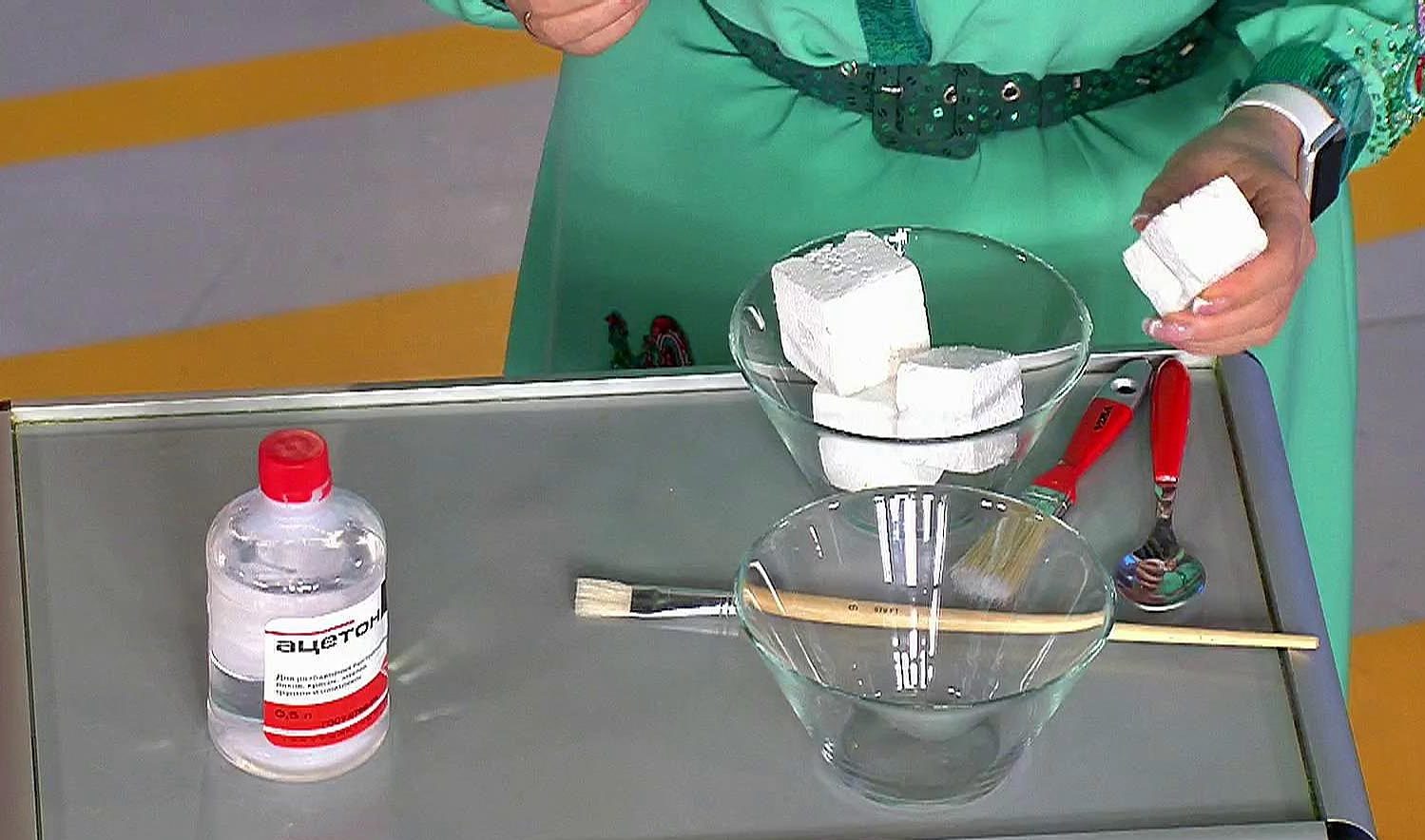

Лучшим средством, чтобы растворить пенопласт до жидкого состояния, является ацетон. В некоторых случаях используется бензин. Также, чтобы получить клей, можно использовать растворители для нитрокрасок и Р646. Нельзя применять этилированные разновидности и бензин, в составе которого есть топливные спирты высокой концентрации. Не рекомендуется выбирать керосиновое топливо.
Вьетнамский бензин – безопасный растворитель, в составе которого можно увидеть ацетон. С его помощью из пенопласта получится качественный клеевой раствор. Можно применять чистый ацетон, который поможет приготовить мягкую смесь, удобную в использовании. Клей будет наноситься равномерно по всей площади. Можно применять и другие растворители, к примеру, ксилол.

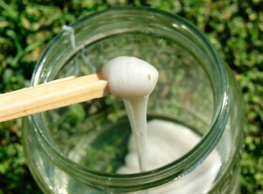

Перед тем как сделать клей своими руками в домашних условиях, нужно подготовить емкость. Ее следует помыть и тщательно просушить (лучше всего на солнце). Вот несколько рецептов изготовления клеевого раствора с разными растворителями.

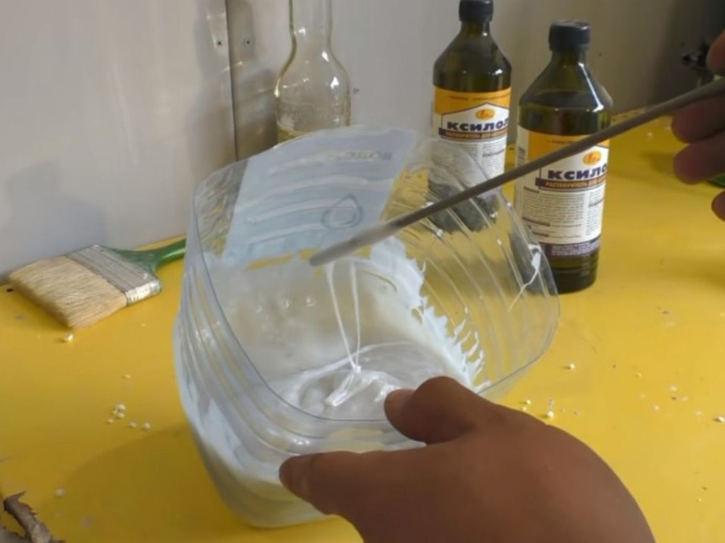

С бензином

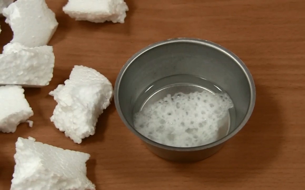

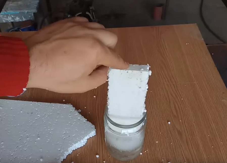

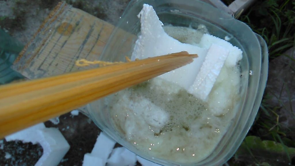

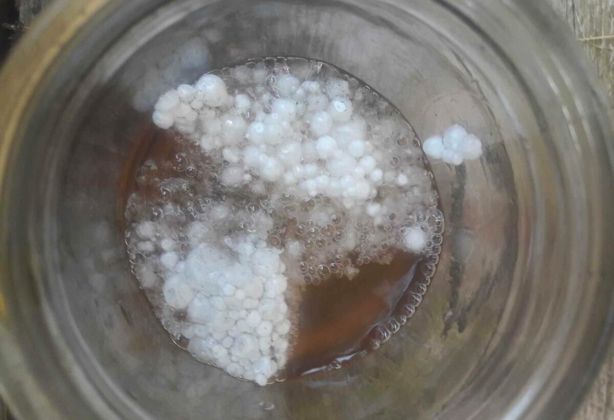

Сначала в емкость необходимо влить десятую часть бензина и раскрошить часть пенопласта. Данные компоненты тщательно перемешиваются.
Важно следить за тем, чтобы пенопластовых шариков было в несколько раз больше, чем жидкого растворителя.
Смешивать заготовку следует до того момента, пока весь пенопласт не будет растворен.
Затем в полученную массу следует добавлять оставшиеся шарики маленькими порциями, попеременно добавляя растворитель. В итоге получается вязкое вещество, которое по консистенции похоже на кисель. Самодельному раствору нужно постоять некоторое время, чтобы из него ушли газовые пузырьки.
С нитролаком
Перед работой необходимо разбавить нитролак с помощью ацетона. После нужно размешать полученный состав с пенопластом. Процесс происходит так же, как и в прошлом рецепте. Данный вариант является более целесообразным, если впоследствии клеевой раствор будет применяться для гидроизоляции. Он получается жидким и не таким тягучим, как в случае с бензином. Подобным клеем можно легко заполнять дефекты на полах.
Применение нитролака в качестве растворителя – идеальный вариант для тех, кому необходимо приготовить что-то вроде шпаклевочной смеси. Клей может быть использован для покрытия металлических и деревянных заборов.

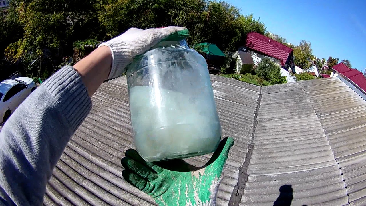

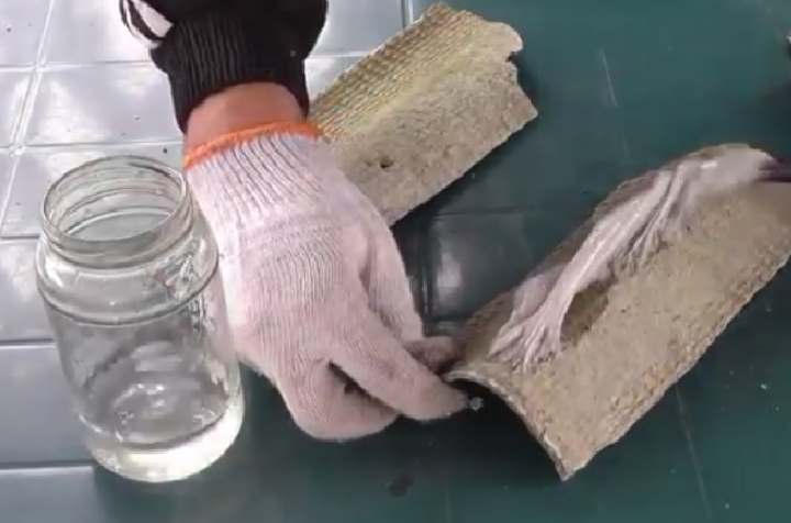

  • Клей позволяет легко ремонтировать крышу (шифер и черепицу). Перед процедурой следует тщательно подготовить поверхность (очистить). После подготовки трещина на кровле заполняется с обеих сторон. Затем необходимо наложить латки и прижать их. Ремонтировать шифер нужно в сухую погоду, так как в таком случае создаются идеальные условия для высыхания раствора. Подобные латки способны прослужить около 2 лет;
