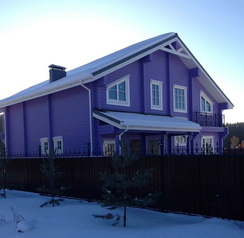

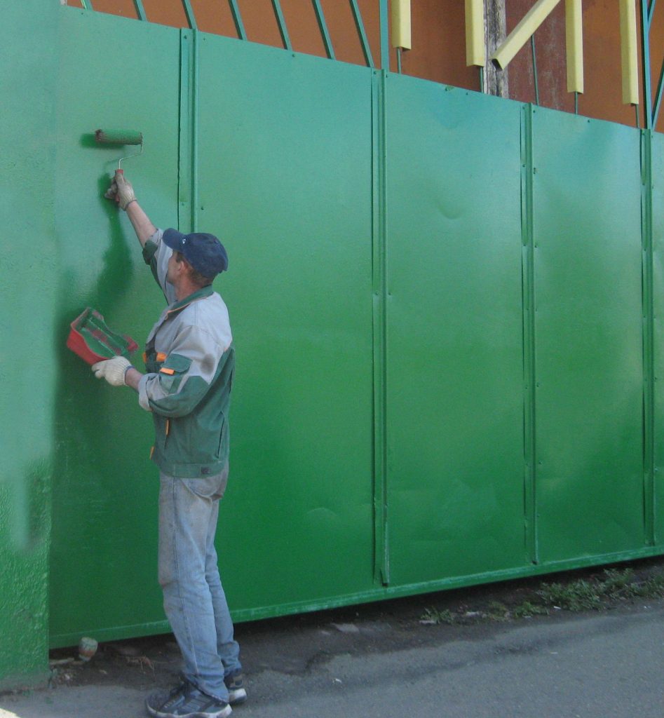

Клеевая краска – представляет собой раствор из мела, клея и колера, отличается легкостью нанесения, долговечностью, приятной матовой поверхностью. Цена на клеевую краску делает её незаменимой, одним из самых доступных типов краски. Используется, как правило, для покраски фасада, ограждений и других внешних конструкций.
Продаются составы в сухом виде, перед использованием их необходимо развести водой.

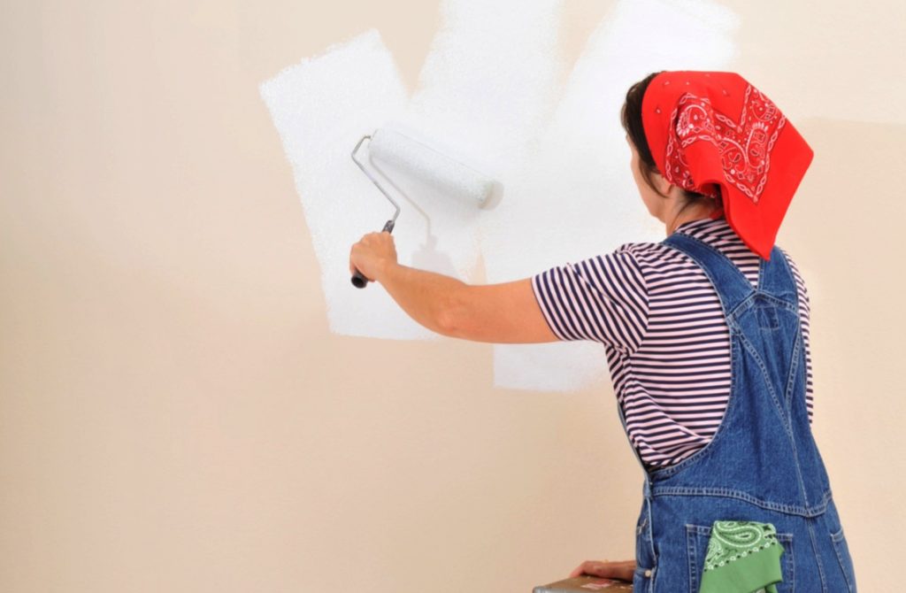

Также можно приготовить раствор белой клеевой краски. Для этого нужно: 1 кг мелового порошка растворить в 3 л воды, добавить 40 г ультрамарина, 60-80 г клея на основе высококачественной хлопковой целлюлозы.
Важно: Соблюдайте пропорции при приготовлении составов. Избыток колера приведет к мелению: поверхность окрашенная таким составом мажется при прикосновении. Избыток клеевого раствора приведет к неровной поверхности и появлению пятен.

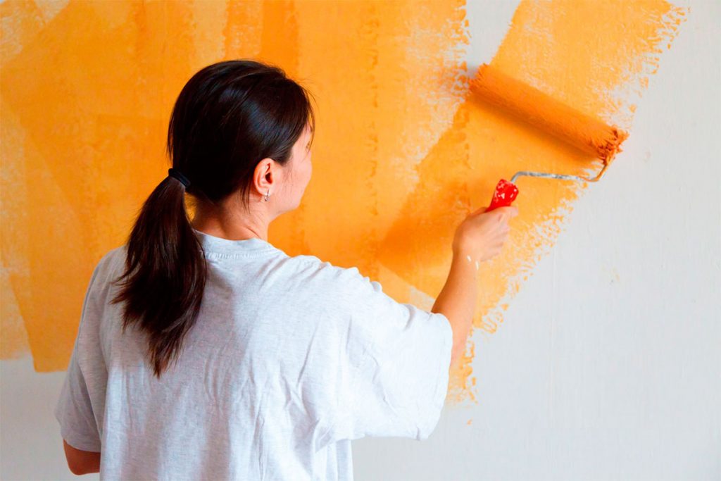

Перед окрашиванием нужной поверхности, проведите тест – пробное окрашивание, чтобы выявить особенность поведения краски на требуемой поверхности.
Красить только хорошо ошкуренную и загрунтованную поверхность. Хорошо загрунтованная поверхность обладает хорошей впитывающей поверхностью.

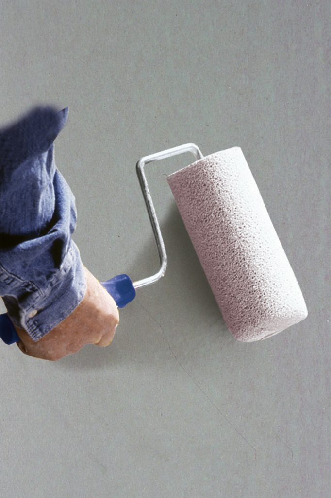

Для нанесения краски лучше всего использовать поролоновый валик. Наносить слои нужно равномерно, на один раз. Повторные мазки на уже окрашенной поверхности могут изменить оттенок этих участков на несколько тонов и вызвать отслаивание.
