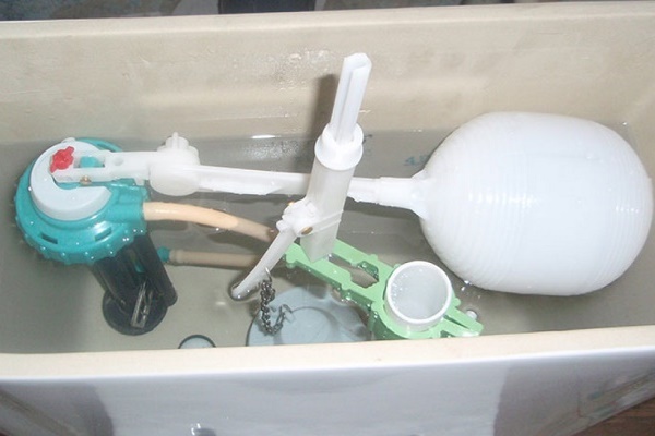

Принцип работы заливного клапана основывается на действии поплавка, который, при заполнении бачка водой, поднимается и через штангу приводит в движение клапан.
Как только вода наберется до определенного уровня, клапан перекрывает воду.

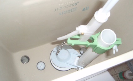

В спокойном состоянии сливной механизм предотвращает выход воды, но срабатывает, как только нажимают на кнопку.
Одновременно, его конструкция предусматривает защиту от перелива. Защита необходима в случае неисправности поплавкового клапана для унитаза, который вдруг перестает перекрывать воду. Тогда, заполнив бачок, вода вытекает наружу и затапливает помещение.
Чтобы этого не случилось, в корпусе сливного клапана предусмотрена сливная трубка. Если арматура работает нормально, то конец трубки возвышается над уровнем воды.
В случае неисправности впускного клапана верхушка оказывается ниже уровня воды, и тогда лишняя жидкость попадает в трубку и сливается в унитаз.
