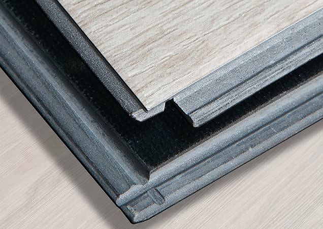

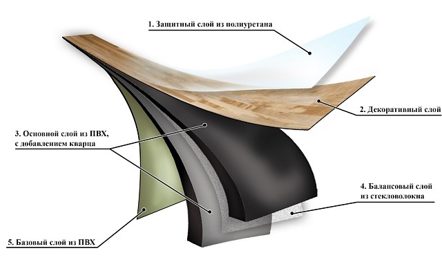

По структуре кварц-виниловая плитка для пола также весьма интересна. Она включает несколько слоев, соединяемых в общий «пирог» в процессе термического прессования.
Лицевая часть плитки состоит из полиуретана. Этот материал стойкий к истиранию и не скользкий. Под ним находится декоративная фактурная пленка. Третий слой – композит из кварца и винила, армированный стекловолокном. Нижняя часть – подложка из поливинилхлорида. Она обеспечивает плитке надежный контакт с основанием пола.

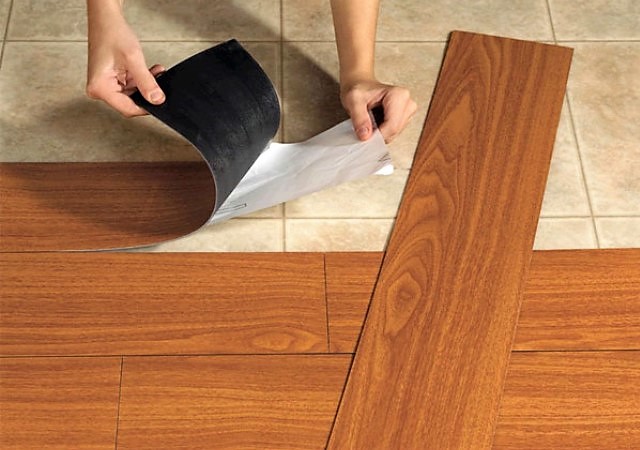

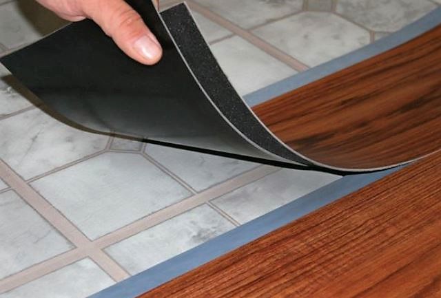

Для облегчения укладки некоторые производители снабжают кварц-винил само клеящейся основой. В этом случае для монтажа достаточно снять с материала защитную пленку и плотно прижать его к основанию.

-Укладку начинают от центра комнаты или от дверей. Отступ плитки от стен (термозазор) составляет 5 мм. Клей на основание наносят шпателем с V-образными зубчиками и дают ему 20 минут на созревание.
-Монтаж ведут бесшовным способом. Уложив плитку на клей, выжидают 5-10 минут. После этого ее прокатывают резиновым валиком и удаляют выступивший клей мокрой тряпкой. В процессе работы периодически проверяют ровность рядов, ориентируясь на первоначальную разметку.
-Закончив настилку, остатки клея с поверхности пола удаляют спиртом.

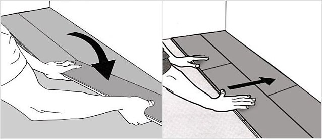

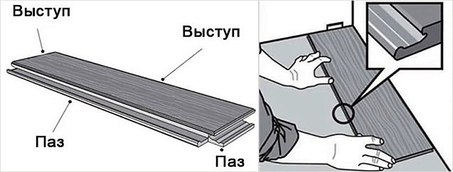

Монтаж ламината из кварц-винила аналогичен укладке обычного ламинатного пола. Ламели настилают так, чтобы швы между ними были параллельны направлению дневного света. Монтаж начинают с угла помещения. Первую ламель устанавливают с отступом от стены на 5 мм (термозазор). Ее паз с замком должен лежать на полу и «смотреть» на вас.
Вторая планка под углом вставляется в торец первой и защелкивается в момент ее прижима к полу. Так вдоль стены укладывается первый ряд кварц-винилового ламината.
Следующий ряд ставят со смещением, примерно равным 1/2 длины ламели, но не менее 30 см. Для этого обрезают целую планку ламината или используют оставшуюся при настилке первого ряда (если она не короче 30 см)
К первому ряду второй фиксируют, вставляя ламели длинной стороной в паз ранее уложенных. Между собой их скрепляют замками, расположенными на торцах.
Установив ламель в торцевой (короткий) замок, ее слегка приподнимают и фиксируют соединение с первым рядом по длинной стороне замка.
