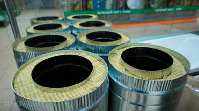

Итак, решено — утеплять дымоход необходимо. Но встаёт второй вопрос — как и чем это сделать? Неплохой вариант — покупка готового утеплённого дымохода-сэндвича. Такой дымоход состоит из двух стальных труб — внешней (кожух) и внутренней. Между трубами размещается теплоизоляционный материал, чаще всего минераловатный, например, на основе базальта. Двустенные дымоходы-сэндвичи не нуждаются в дополнительном утеплении. Кроме того, сам утеплитель находится внутри, защищён внешним слоем нержавеющей стали, поэтому в дополнительной отделке и защите не нуждается. Это большой плюс данного варианта.
Дымоходы-сэндвичи специалисты настоятельно советуют выбирать, если практически вся труба идёт снаружи, по внешней стене дома.
