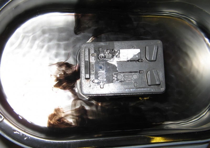

Очищение предметов – самый простой и банальный способ применения УЗ-ванны в большинстве отраслей. Большим спросом пользуется прибор в медицине, исследованиях – используя ультразвук ускоряют реакции, проводят тесты с веществами, стерилизуют инструменты. Необходим он для чистки труднодоступных мест, тонкой и мелкой работы, дополненной специальными реагентами. Широкое применение получил прибор в мастерских оргтехники, мобильных телефонов, у ювелиров, в автоиндустрии промывают фильтры и двигатели.
Поэтому некоторым индивидуальным предпринимателям очень полезно завести такую помощницу, которая будет проводить часть операций, освобождая время и руки мастера для более важной и сложной работы.

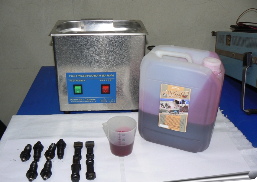

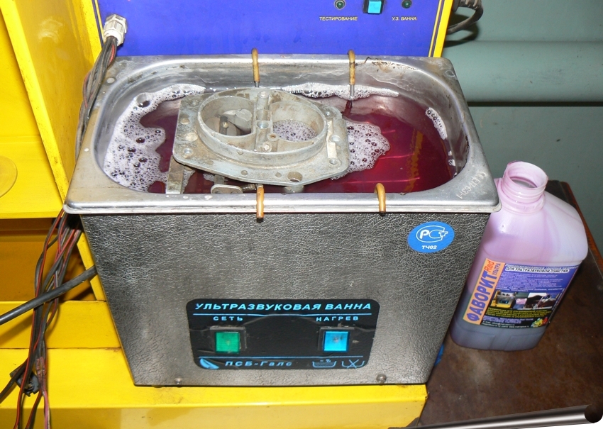

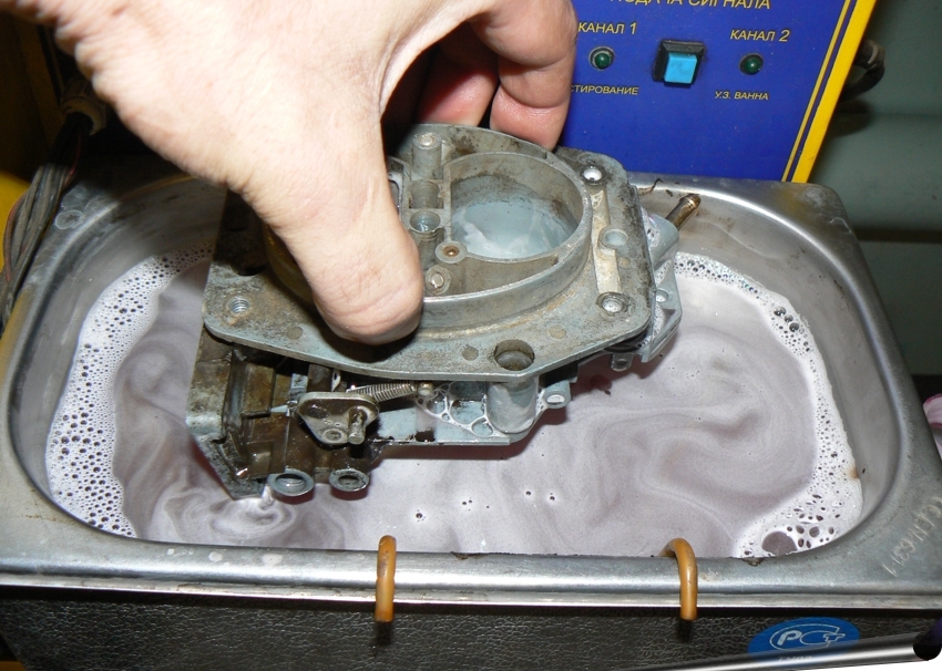

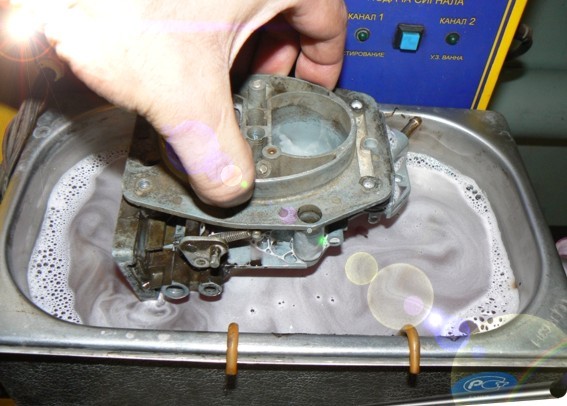

Очистка форсунок
В автосервисах применяется УЗ-ванна для разных чисток, помогая забраться вглубь и ускорить процесс ремонта. Например, очистка форсунок – довольно распространенная операция. Такой вариант не подойдет для керамических изделий.
Предварительно нужно разобрать детали, чтобы достать форсунки и проверить их на тестовом устройстве, а затем погрузить в емкость УЗ-ванны, наполненную специальным раствором. По окончании процесса делают повторную проверку.
Метод считается более действенным, чем просто промывка, вместе с тем износ деталей становится больше из-за кавитации. Из-за этого и технических нюансов чистка форсунок ультразвуком используется при большом пробеге и загрязненности.

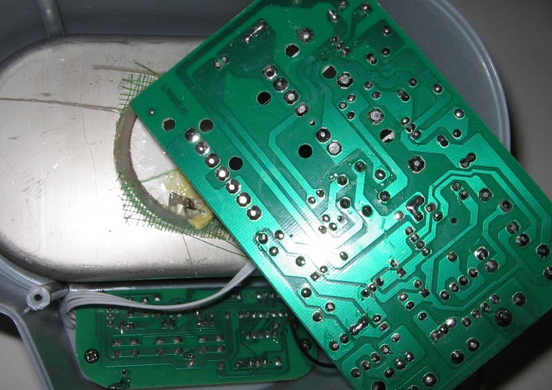

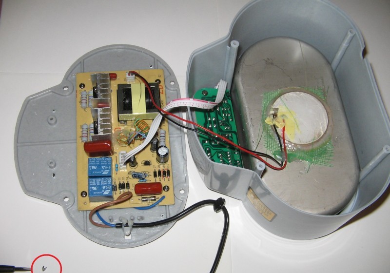

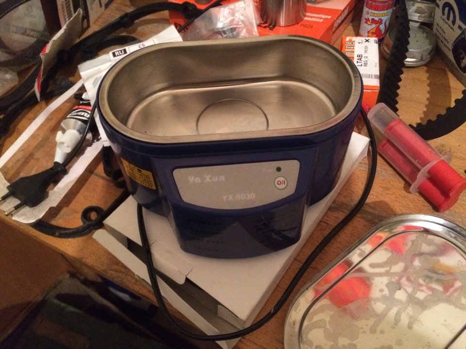

Устройство
Конструкция УЗ-ванны сводится к трем элементам (кроме емкости):
-Генератор, создающий УЗ-электроколебания;
-Излучатель, который превращает колебания в механическую вибрацию;
-Нагревательный элемент (дополнительная часть, которая улучшает эффективность) создает температурные условия для лучшего процесса, может разогревать жидкостные среды до 70°.
О том, как устроена купленная ультразвуковая ванна, смотрите в следующем видео
https://youtu.be/Qa9lzWb2PfU

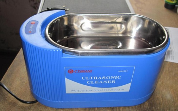

Виды
Ванны востребованы во многих отраслях, разница заключается в размере деталей, требующих очистку, частоте применения и объемах работы:

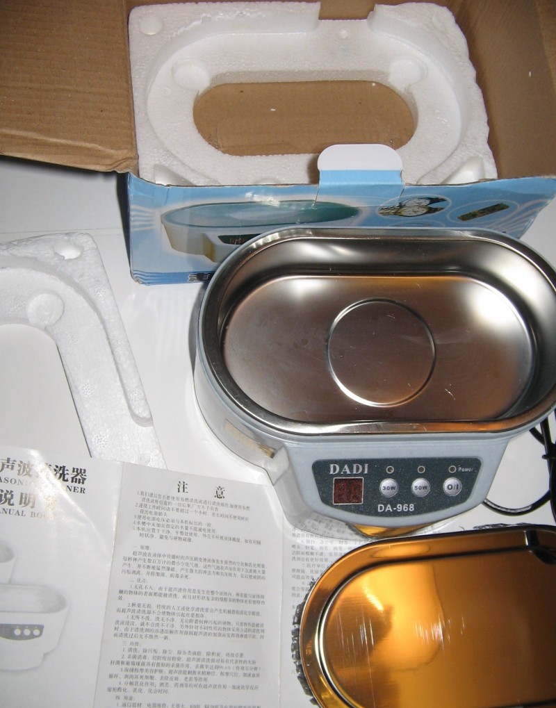

-Портативные – аккуратные устройства с емкостью до 1 л., применяются для частной или коммерческой чистки мелких деталей. Упрощенные модели отличаются незамысловатым дизайном, минимальным количеством функций. Для мастеров делают полупрофессиональные приборы с дополнительными опциями, электронным управлением, резервуаром из нержавеющей стали отменного качества.

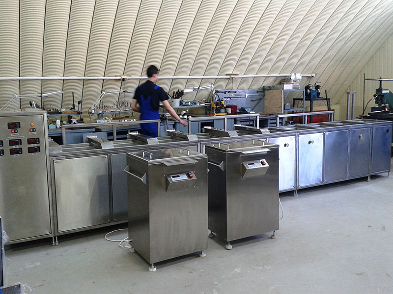

-Промышленные УЗ-ванны отличаются габаритами: их рабочий объем может быть свыше 10 литров, минимальный – от 4 литров. Практически все они имеют функцию подогрева, таймеры и дополнительные опции очистки.

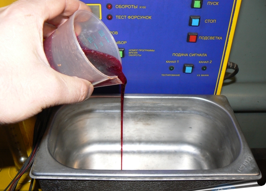

Какие жидкости использовать?
Жидкости дополняют действие ультразвука, а значит делятся по сферам применения:

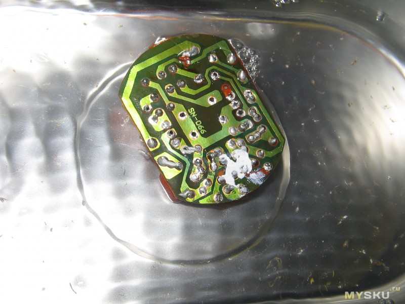

-Отмывочные жидкости (Вега, Лира, Zestron-FA) на спиртовой основе подходят для мастерских, очистки плат и пластин.
-Очистители универсальные и профильные отличаются по своему составу (щелочные, водные), в своем составе имеют ПАВ. Например, «Очиститель металлов ОМ/УЗ» подойдет для автомастерских, Очиститель ТМ Флай №2 – в ювелирных салонах, а вот Очиститель ТМ-РемСкал 30 Спец для изделий из серебра используют специалисты, возможно и домашнее применение, Очиститель ТМ-РемРад на водной основе – для ремонта оргтехники
-Шампуни-концентраты бережно относятся к поверхностям, снимают статическое электричество. Креолан применяется для чистки и дезинфекции в стоматологии, медицине, оптике и ювелирном деле. Экономик – универсальное средство.
Различаются концентрации веществ, и их фасовка 0,15 – 5 л.
