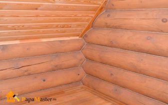

1. Первая причина – естественная усадка.
Она основывается на способности древесины расширяться и сжиматься, впитывать влагу и отдавать ее. После завершения постройки здание существенно усаживается еще на протяжении какого-то времени. Но этим дело не заканчивается. Ежегодно материал немного изменяется. Смена времен года, уровня влажности, температуры окружающей среды – все это сказывается на его состоянии. Но качественно заготовленное сырье реагирует на все эти факторы незначительно. Максимальные размеры этих естественных повреждений – 0,5-2 мм.

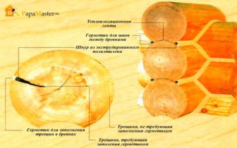

1. Как и чем заделать трещины в бревнах сруба шириной в 1-2 мм.
Специалисты рекомендуют избавляться от таких дефектов посредством шлифовки (чем выше мягкость материала, тем меньше зернистость у наждачной бумаги). После снятия поврежденного слоя материал в обязательном порядке должен быть заново обработан антисептиком и покрыт лаком. На самом деле эти дефекты совершенно никаким образом не влияют на качество, крепость и выносливость элементов. Даже внешний вид они практически не портят, так как малозаметны.

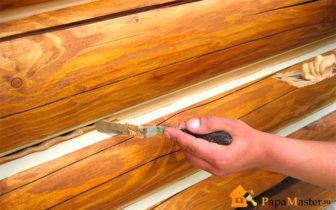

2. Как и чем заделать трещины в бревнах сруба шириной в 5-10 мм.
Те же специалисты рекомендуют заделывать таких размеров повреждения акриловым герметиком. В его заявленных характеристиках указано, что он обладает высокой пластичностью и уровнем адгезии. Перед его нанесением раскол очищается, после чего плотно забивается материалом. Но продержится такой ремонт в лучшем случае года два-три. По причине того, что этот материал не пропускает влагу, она из-за него начинает скапливаться в расколе, что влечет за собой гниение древесины. После того как окружающая заплатку древесина превратится в труху, сцепление между стенками раскола и герметиком пропадет, и последний вследствие этого просто отвалится.

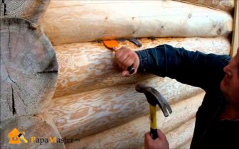

3. Действенный способ заделки повреждений шириной более 10 мм.
Все те же разбирающиеся в вопросе профессионалы рекомендуют заделывать такие большие повреждения посредством смеси из столярного клея и опилок (на одну часть первого составляющего приходится пять частей второго). Но у него есть существенный недостаток – чрезмерная текучесть (подходит только для обработки горизонтальных плоскостей). Но такая смесь совершенно не пластична, поэтому со временем она просто раскрошится внутри раскола и отойдет от его стенок. Повреждения как средних, так и больших размером успешно законопачиваются мхом. Сухой материал заливается на пару минут водой, достается, отжимается и плотно трамбуется в полости деревянной лопаткой. Излишки высохшего материала счищаются дрелью со шлифующей насадкой.
Расколы шириной до 1,5 см не являются причиной существенных потерь тепла, не
провоцируют гниение элементов, не являются привлекательным местом для насекомых-вредителей или плесени. Их заделка – это улучшение декоративного вида элементов. Повреждения большей ширины свидетельствуют о серьезных нарушениях технологии заготовки материала, такие элементы могут впоследствии полностью выйти из строя.
