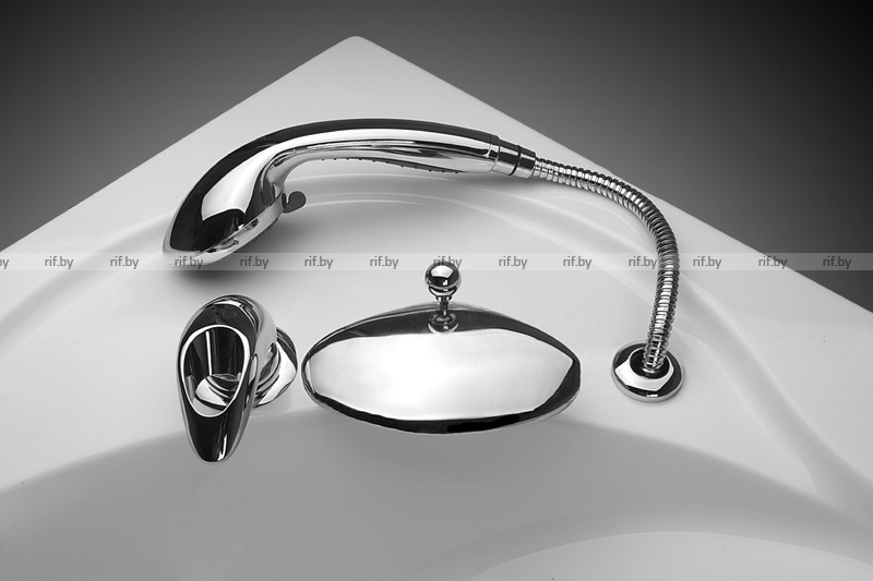

Спустя пару десятилетий у настенного смесителя появился конкурент, который монтировался прямо на бортик. Следует отметить, что такая установка смесителя в ванной имеет несколько преимуществ:
обеспечивает быстрое наполнение ванны;
позволяет избегать брызг;
оптимизирует пространство санузла;
предоставляет широкие возможности для дизайна интерьера;
отличается повышенным удобством в эксплуатации; дает возможность замаскировать шланг душевой лейки.
В результате ванная комната становится максимально комфортной и при этом очень красивой и стильной. Особый шик придают дизайну интерьера каскадные смесители, которые стилизованы под маленький водопад и могут наполнить ванну за считанные минуты.
Обратите внимание: Более широкий диаметр излива создает повышенные нагрузки на конструкцию смесителя. Кроме того, душевой шланг, который размещен под ванной, изнашивается быстрее, чем обычный. Поэтому, выбирая смеситель на борт ванны, следует уделить пристальное внимание не только оформлению устройства, но и его прочности, устойчивости к износу и т. п.

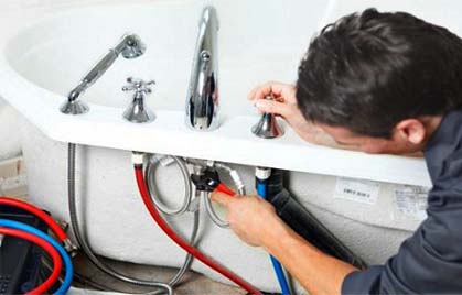

Чтобы установить врезной смеситель, необходимо:
1.Выбрать подходящее место и сделать разметку на бортике ванны. 2.Просверлить отверстие подходящего диаметра с помощью электродрели, на которую установлена насадка с корончатой фрезой. Раз
3.местить под смесителем специальную прокладку, которая поставляется в комплекте с устройством.
4.Вставить смеситель в отверстие.
5.Для однорычажных конструкций следует использовать специальную шпильку, которая затем закрепляется стальной полушайбой. Кроме того, используются крепежные гайки, одна или несколько.
6.Прочно притянуть смеситель к поверхности бортика ванны.
7.Присоединить гибкие шланги, которые обеспечат подачу горячей и холодной воды к смесителю. Для накидных шайб шлангов следует использовать специальные прокладки.
