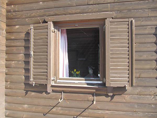

Внутренние ставни очень легкие и обычно идут деревянными либо бумажными. Их главная задача состоит в создании определенной преграды от солнечных лучей, но одновременно они не должны мешать правильной циркуляции свежего воздуха.

  7. Закрепите навесы на щите и на установленной раме. Выбор петель будет зависеть от предпочтений и характерных особенностей ставней. Если крепить навесы к боковой части, то получатся ставни распашного типа, а если крепить в верхней части, то ставни получатся подъемными.

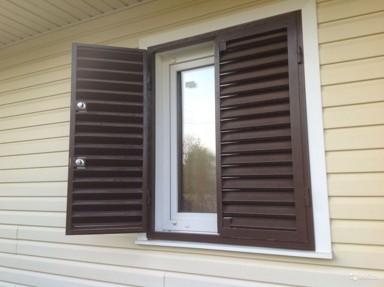

Ставни на окна металлические
Главная задача металлических ставней — это защита жилого дома от взлома или проникновения воров. Данные ставни монтируют в зимнее и осеннее время года на даче или коттедже.
Именно поэтому при установке металлических ставней своими руками монтируют определенные водоотводы.
Если ставни монтировать только в зимние месяцы, то лучшим вариантом считается монтаж и установка съемного металлического щита.
Минусом данных ставней для дачи и дома можно считать большой вес готовой конструкции, но некоторые ставни производят из алюминия, и этот недостаток исчезает.
Металлические ставни можно разделить на два основных типа:
  • глухой;
  • жалюзиобразный.
Первый вариант применяется для определенной защиты дома от взлома, а второй позволит пропускать в комнату солнечные лучи и свежий воздух.
Механизм запирания находится на внутренней части комнаты, именно поэтому данные ставни тяжело поддаются взлому.
