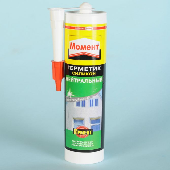

Сколько сохнет силиконовый герметик
Время высыхания герметика определяется составляющими средства и его назначением. Есть быстросохнущий тип материала, а есть герметики, которые высыхают достаточно длительно. Твердеет и застывает герметик за такое время:
  • 4-6 часов – период, за который затвердевает кислотная разновидность.
  • 24 часа нужно для того, чтоб высушить нейтральный силиконовый тип.
Срок засыхания универсального средства может изменяться, зависимо от воздействия разных критерий. Период может быть таким:
  • За 15 минут высохнет верхний слой вещества, если наносить его в обильном количестве. Верхний слой в течение сих пор не станет прилипать к рукам. Но, внутренние слои будут полимеризоваться по 2 мм в день.
  • Период отвердения, застывания и затвердевания можно ускорить в 2 раза, если обеспечить тепло в комнате. При проведении внешних работ на улице, воздействовать на этот показатель не получится, потому лучше выждать больше времени, чем советует изготовитель.

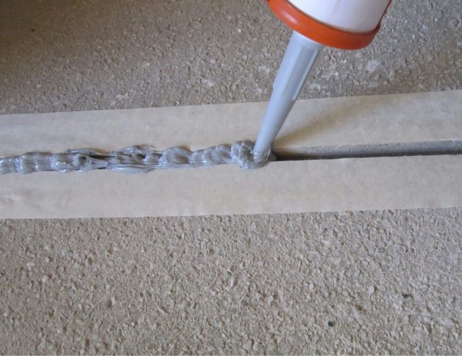

Герметизация печных и каминных кладок и труб
Чтобы не испортить внешний вид кирпичной кладки, малярный скотч наносят на все поверхности, кроме непосредственно швов или трещин, которые предстоит обрабатывать.
Перед установкой клеевого картриджа в пистолет его носик обрезают под углом и таким образом, чтобы диаметр отверстия получился меньше, чем ширина швов.
Далее работа ведется по стандартной схеме:
  • предварительная подготовка поверхности (очистка, обработка абразивом, просушка и обезжиривание)
  • герметик выдавливают в зазоры, пока они полностью не заполнятся
  • оставить состав до засыхания на 24 часа (для жаростойких герметиков этот процесс быстрее: состав обжигают с помощью газовой горелки, что способствует отвердеванию массы)
Чтобы кладка не потрескалась сразу после ремонта, перед тем, как пользоваться ею на полную мощность, следует постепенно прогреть конструкцию, не допуская резкого и высокого нагрева. В дальнейшем печи можно использовать в привычном режиме.

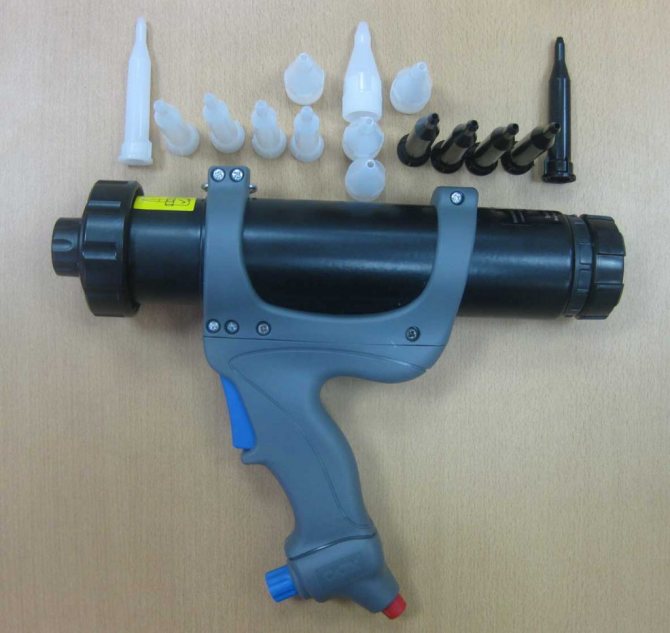

Процесс нанесения высокотемпературного герметика
В первую очередь, необходимо острым ножом срезать герметичный колпачок с картриджа – именно он закрывает тубу. При этом его нужно срезать по всей ширине. Затем осуществляется следующий спектр мероприятий:
  • накручивается носик – он должен быть предварительно обрезанным, как указано выше в статье;
  • затем туба с материалом устанавливается в строительный пистолет – его подготовку следует осуществить, исходя из особенностей его конструкции;

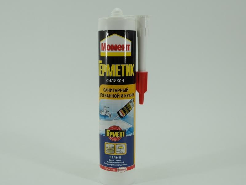

Для чего нужен силиконовый герметик: способы использования состава
О том, для чего нужен силиконовый герметик, упоминалось выше. Так, силиконосодержащий состав служит для заполнения трещин и щелей с целью их герметизации, склеивания различных материалов между собой.
Область применения герметика зависит от его состава, способности выдерживать экстремальные температуры, агрессивное воздействие.
Так, однокомпонентные бытовые силиконы используют для обработки щелей вокруг ванн, раковин, туалетов, заполнения швов между плиткой, приклеивания отделочных материалов к различным поверхностям.

  • Нейтральные. Для производства нейтральных герметиков используется спирт или кетоксим. Недостатком нейтральных герметиков является высокая, в сравнении с кислотными, цена. Кроме того, нейтральный герметик сохнет, в среднем, со скоростью 2-4 мм в сутки.
